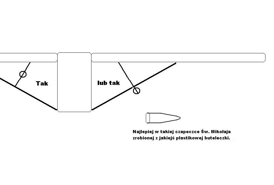

Przy tej rozpiętości nie powinna taka kamera w odpowiedniej obudowie znacząco wpłynąć na sterowanie. Najwyżej pod drugim skrzydłem zrobisz jakiś podobny "równoważnik".
Będą to jednak hamulce. Gdyby ich efekt, co się może zdarzyć, a trudno przewidzieć, był nadmiernie nie korzystny to wtedy proponuję dodatkowy łącznik między zastrzałem, a skrzydłem i na nim umieścić obudowę kamery.
Coś takiego:
Piper kamera.JPG [ 20.99 KiB | Przeglądane 8955 razy ]
jednak najpierw wypróbuj swój pierwszy pomysł.

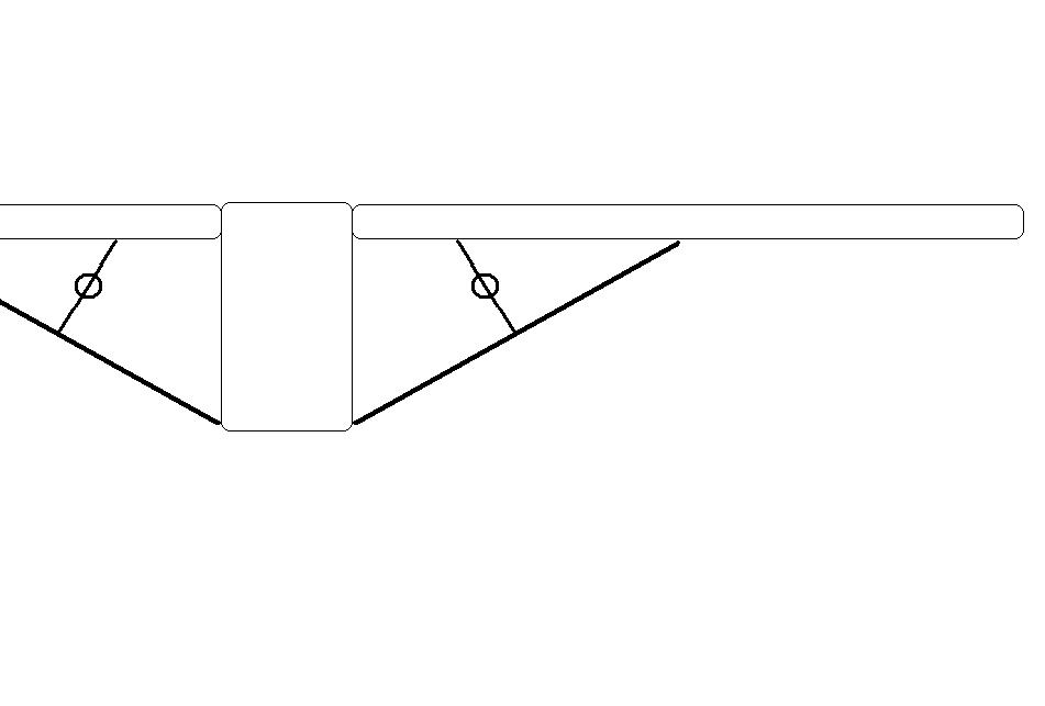

Łącznik.JPG [ 24.23 KiB | Przeglądane 8921 razy ]
u Marcina faktycznie ich nie ma. Takie łączniki służą do usztywnienia zastrzałów, aby nie "trzepotały" w locie.
Te propozycje, które pokazałeś na zdjęciach są dużo lepsze niż moja.
Zapomniałem o kabelkach i jak je łatwiej poprowadzić. Nie latam wszak FPV.

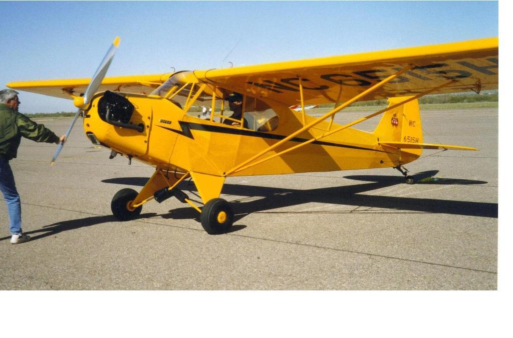

wojtek jaworski napisał(a):
Nie, w piperku łączą się z płatem w 4 miejscach. Właśnie te bliższe kadłuba najbardziej będą pasować mi do zamontowania kamery.
Wojtek.
Szukam po Piperkach i nie bardzo wiem co Masz na myśli.
Czy to? Jeśli nie o o jakie cztery miejsca?
piper.JPG [ 63.49 KiB | Przeglądane 8864 razy ]
piper 2.JPG [ 96.51 KiB | Przeglądane 8856 razy ]
 Tytuł: Re: Piper J-3 Cub FPV by Dual
PostNapisane: piątek, 7 czerwca 2013, 21:38
dokładnie o te, które są na Twoim zdjęciu.

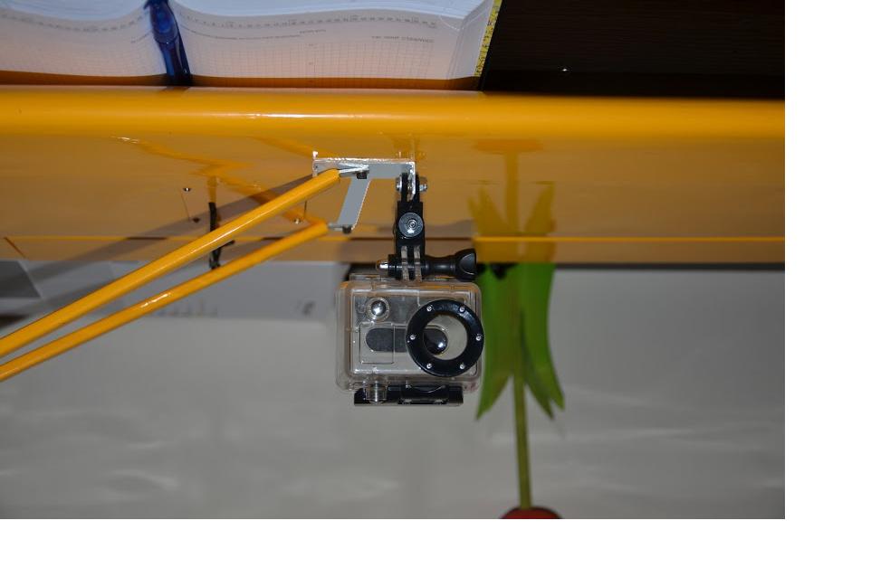

Zamocowałem ale nie jestem zadowolony. Jednak jutro z rana będą chmurki nisko i chciałem coś w HD złapać.
Wygląda to tak:
Podpis :)

Trochę szkoda, że nie zrobiłeś tej blaszki np. tak:
PIPER Foto.JPG [ 42.01 KiB | Przeglądane 8785 razy ]
pęd powietrza jej nie obróci, ale przy twardszym lądowaniu jej obrót w przód może uszkodzić folię pod płatem.

Mocowanie zdało egzamin, niestety model z tak usytuowaną kamerą okazał się kompletnym nie lotem. Nawet pełne wychylenie lotek i kierunku nie poziomowało go. Zrezygnowałem z latania z GoPro. A co się udało, udało się polatać z wizualizacja parametrów lotu oraz pozycji na mapie modelu. Jest to mega ciekawa sprawa i bardzo ułatwia nawigację. Z łatwością utrzymuje kierunek i koryguje wiatr. Co się nie udało, no nie udało się lądowanie. Tradycyjnie już podchodząc do lądowania na FBW przeciągnąłem i model zwalił się na lewy płat. Straty są w płacie oraz kadłubie. Na szczęście straty są niewielkie i z pewnością naprawialne. Jedynie co mnie przeraża to oklejanie folia. Na szczęście tu z pomocą przyjdzie Szymon. :)

No i zdarzył się ten nadmiernie nie korzystny efekt.
piper.JPG [ 30.76 KiB | Przeglądane 4295 razy ]
Próbuj dalej. Tak jest z konstruowaniem samolotów. :D i ich wyposażenia.
