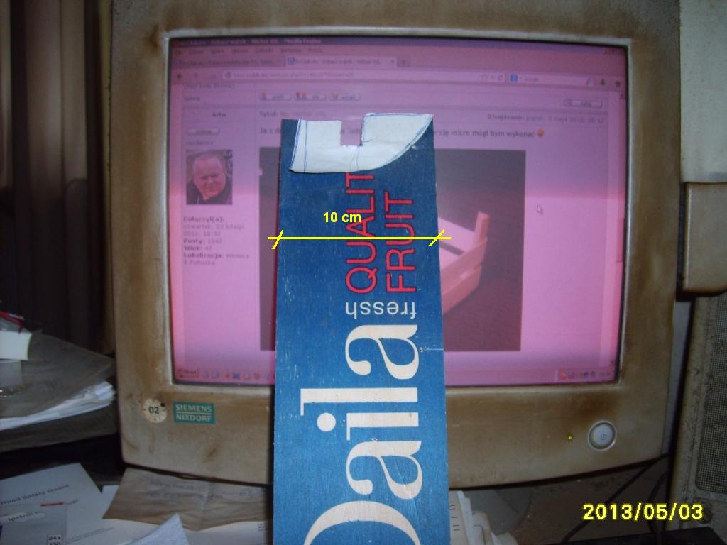

 Tytuł: Re: Wicher XXL
PostNapisane: piątek, 3 maja 2013, 14:40
Artur ale ty masz owocówkę, to pierwsza klasa materiał :D
PostNapisane: piątek, 3 maja 2013, 17:39
Są i szersze owocówki
S5000001.JPG [ 115.74 KiB | Przeglądane 14026 razy ]
