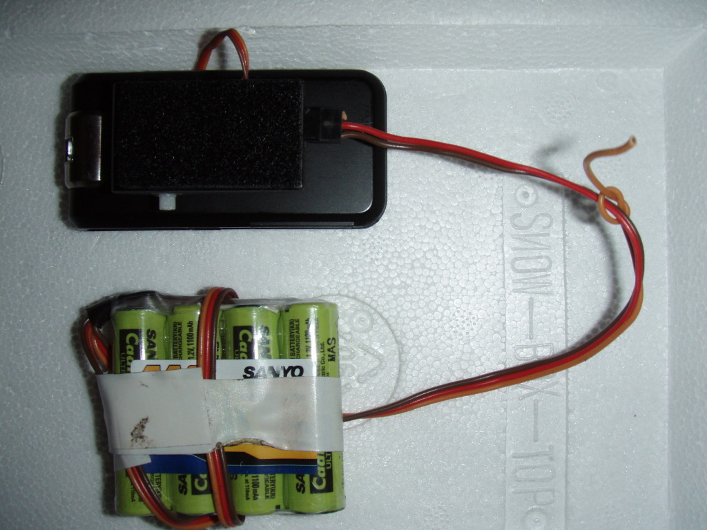

[quote][ wystaczyCi cela z 500mAh./quote]
pozwolilem sobie zrobic experyment.- nagralem w domu 37 minut filmu z zewnetrznego zasilania z pakietu 4.8v 1100mA na "stopke" + jest na 4 nodze - na 3 nodze. musialem tylko przerobic plug i wyrzucilem zolty sygnalowy kabel. reszte na zdjeciach. FCO2 przez stopke jest zasilana napieciem 4-5v. Wojcio sprubuj i daj znac. Na dolnym zjeciu; + czerwony i 4 noga jest pierwsza z prawej. powodzenia
P7070002.jpg [ 198.87 KiB | Przeglądane 6462 razy ]
P7070003.jpg [ 186.51 KiB | Przeglądane 6462 razy ]
 Tytuł: Re: Zasilanie FCO2
PostNapisane: środa, 7 lipca 2010, 12:00
Stan to co pokazałeś, to już przerobiłem z małym wyjątkiem. Zasilanie szło z odbiornika i... totalna kich tak jak pisałem na początku. Sprawdzę z zasilaniam zewnętrznym ale to zawsze dodatkowy balast a chciałbym go uniknąć. Jak nie będzie innej rady :|
