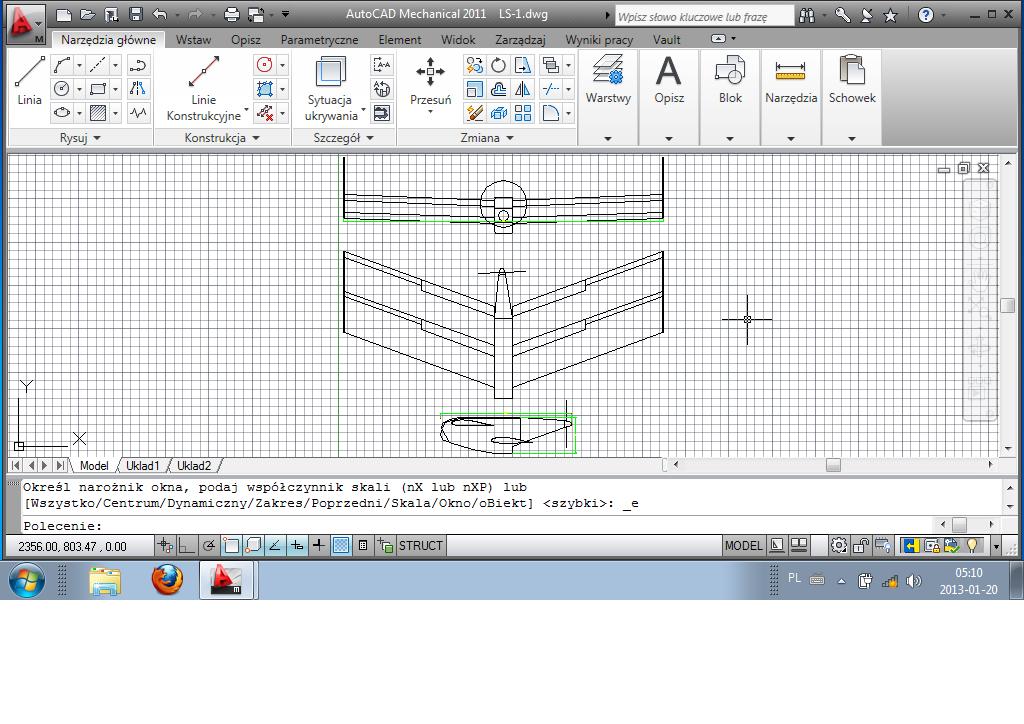

Pierwsza przymiarka
Beznazwy-2.jpg [ 75.89 KiB | Przeglądane 13468 razy ]
Kadłub długość ponad 600mm, grubość 80mm. Ale plaszczaków to ja nie bardzo lubię i coś tam pewnie pokombinuję jeszcze :mrgreen:
