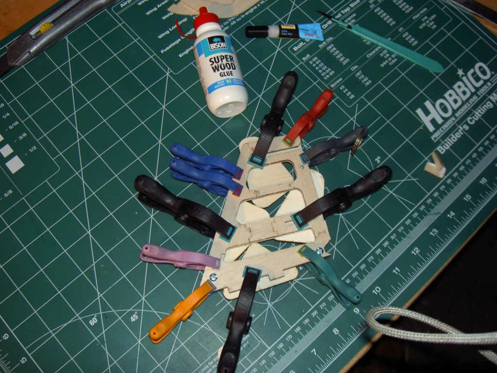

5. Kolejnym elementem który poszedł na tapetę to było osadzenie statecznika pionowego i sam statecznik pionowy. Osadzenie statecznika pionowego zrobiłem z dwóch sklejonych ze sobą kawałków balsy które zostały skręcona za pomocą śrub M4, doszlifowane do powierzchni kadłuba następnie przyklejone. Kolejnym krokiem było wstępne heblowanie.
Poniżej zdjęcia z etapu klejenia
PICT6515.JPG [ 168.56 KiB | Przeglądane 18504 razy ]
I zbliżenie
PICT6516.JPG [ 140.76 KiB | Przeglądane 18504 razy ]
