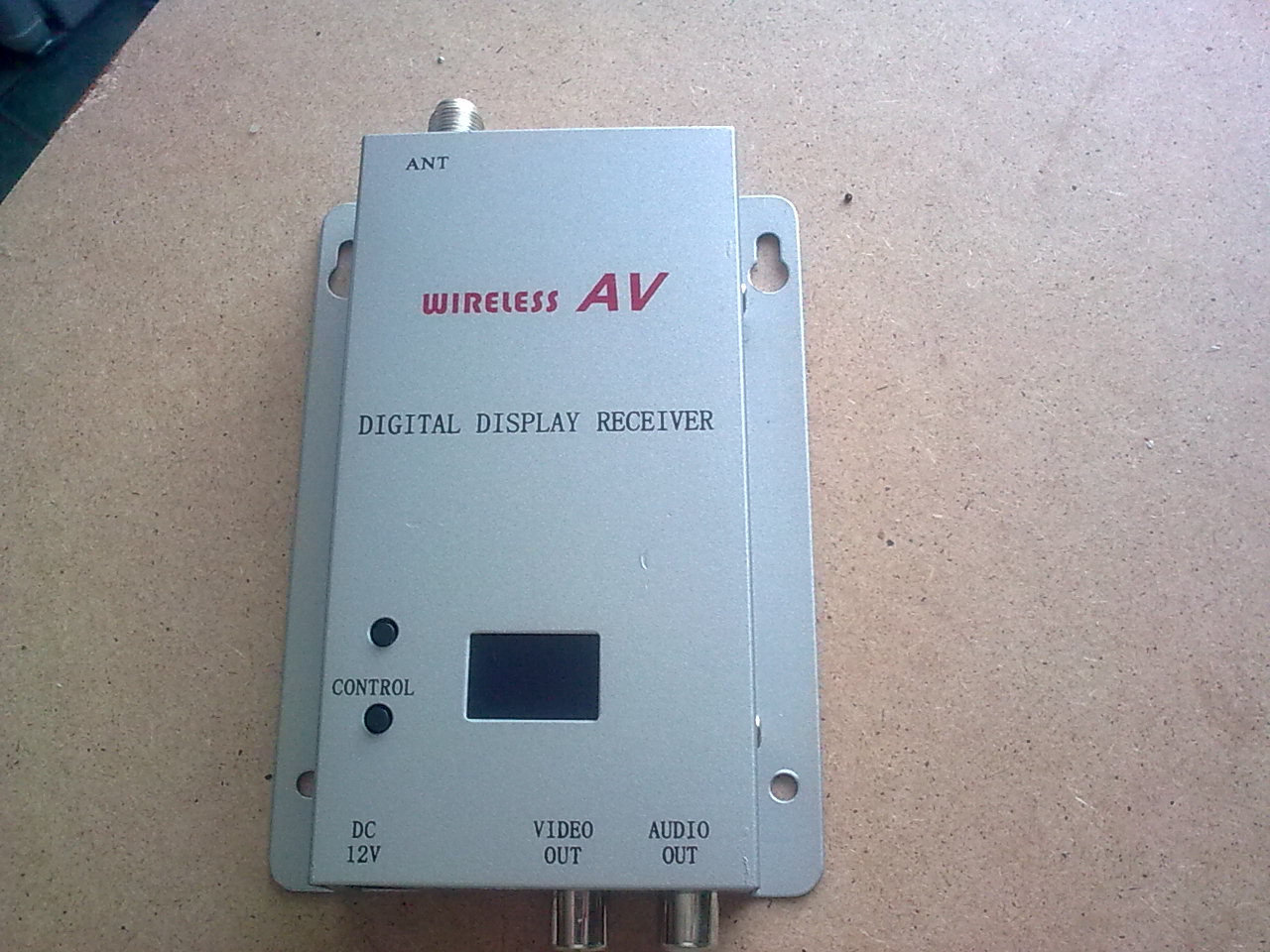

No to i mnie wzięło :D powoli kompletuję sprzęt i dzisiaj nastąpiło pierwsze uruchomienie. Wiem, że jeszcze sporo sprzętu brakuje, ale powolutku dozbieram resztę :mrgreen:
Wszystko zadziałało :mrgreen: co prawda tylko na stole bo platforma się jeszcze buduje, ale banan na twarzy był spory :D :D
14042012_011.jpg [ 228.62 KiB | Przeglądane 16898 razy ]
Wnętrze odbiornika
14042012.jpg [ 252.71 KiB | Przeglądane 16898 razy ]
Nadajnik podobno 700mW
14042012_005.jpg [ 251.63 KiB | Przeglądane 16898 razy ]
Kamerka 420TVL której posiadaczem stałem się dzięki Dualowi
14042012_007.jpg [ 248.67 KiB | Przeglądane 16898 razy ]
14042012_013.jpg [ 221.29 KiB | Przeglądane 16898 razy ]
Obraz przechwytywałem VirtualDubem, obraz jest całkiem przyzwoitej jakości, ale jednak kiedy podłączyłem całośc pod TV jakość była zdecydowanie lepsza. Będzie się jedna trzeba rozejrzec za jakimś małym monitorkiem.
Jedno co mnie zaskoczyło to pobór prądu przez kamerkę który wynosi 110mA :shock: czy to jest normalne?

Darku a jak ten grabber , dawał radę ?
 Tytuł: Re: Zachorowałem :-(
PostNapisane: sobota, 14 kwietnia 2012, 13:37
Graber dawał sobie rade całkiem nieźle :D ale jakość obrazu w porównaniu z TV jest dużo gorsza. Dodatkowo graber wprowadza spore opóźnienie. Jak szybko poruszam np. ręka przed kamerą to mam wrażenie jakby ten ruch był spowolniony :x , takiego efektu nie ma jak kamera jest podłączona bezpośrednio do TV
