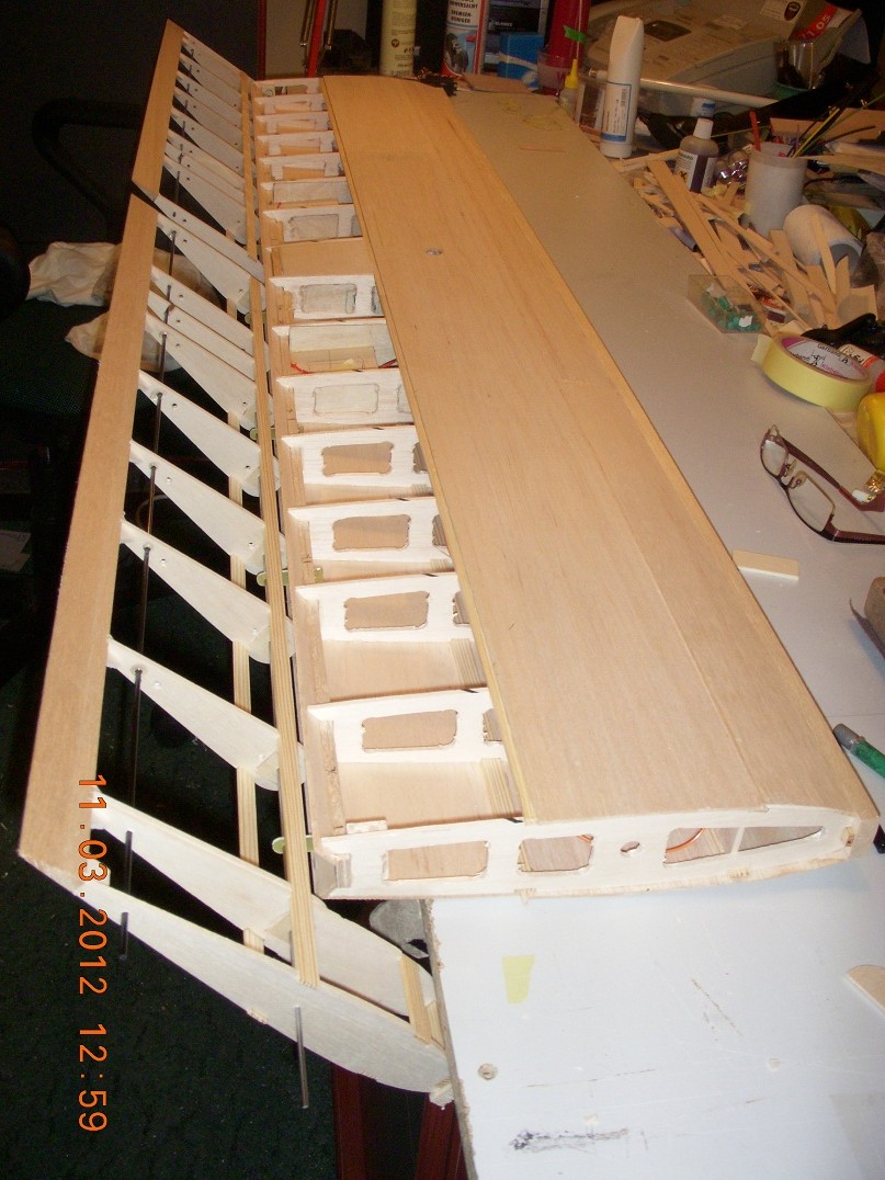

DSCN1737.JPG [ 160.56 KiB | Przeglądane 11432 razy ]
DSCN1736.JPG [ 204.96 KiB | Przeglądane 11432 razy ]

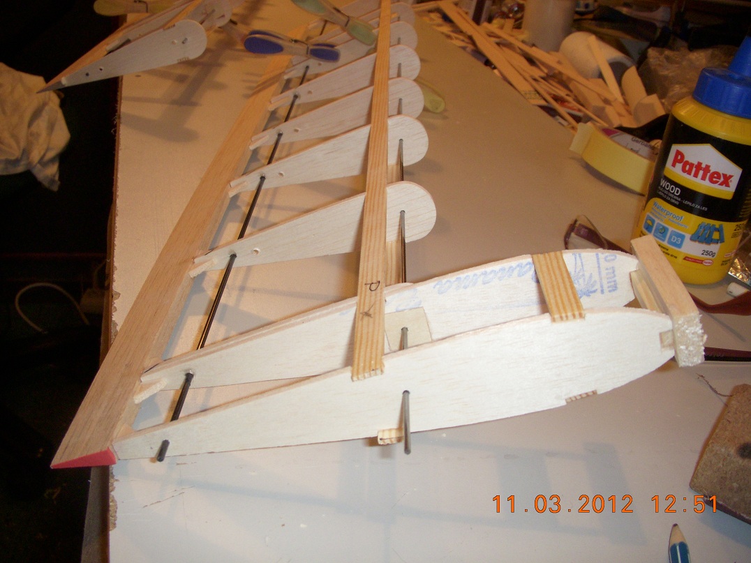

PostNapisane: niedziela, 8 kwietnia 2012, 21:11

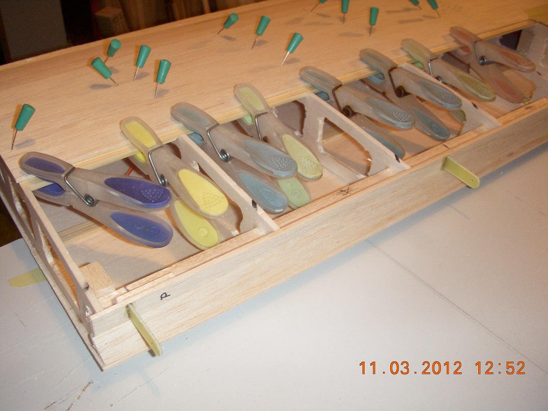

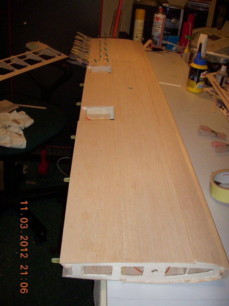

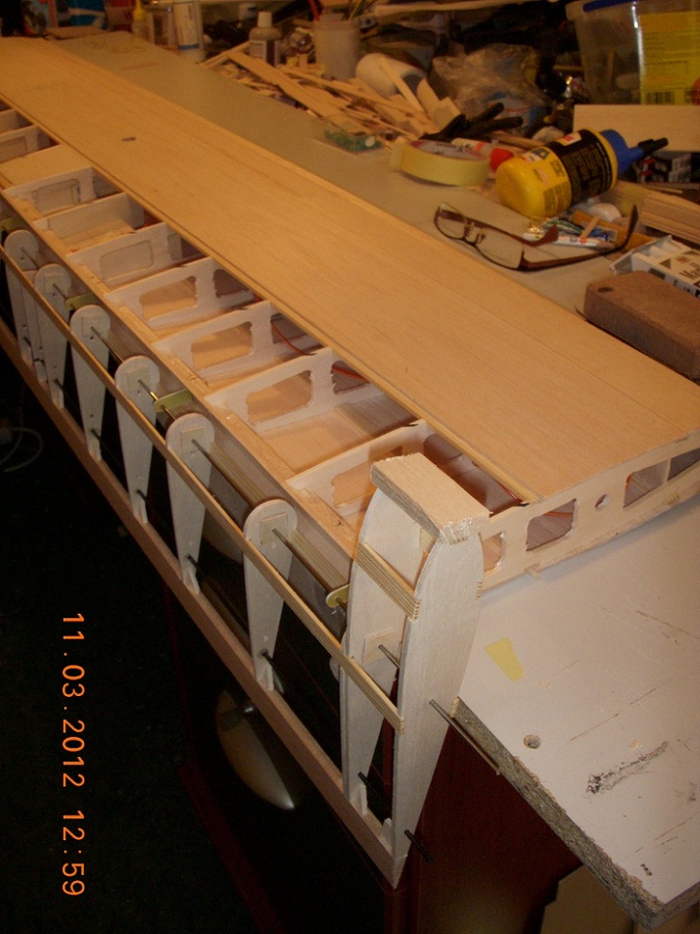

puszczam zdjęcia statecznika poziomego i kadłuba =cząstkę tylną o długości 138cm
DSCN1790.JPG [ 241.76 KiB | Przeglądane 11426 razy ]
DSCN1762.JPG [ 248.83 KiB | Przeglądane 11426 razy ]
DSCN1760.JPG [ 245.24 KiB | Przeglądane 11426 razy ]
DSCN1749.JPG [ 233.79 KiB | Przeglądane 11426 razy ]
DSCN1748.JPG [ 245.25 KiB | Przeglądane 11426 razy ]
DSCN1745.JPG [ 238.96 KiB | Przeglądane 11426 razy ]
DSCN1744.JPG [ 222.63 KiB | Przeglądane 11426 razy ]
DSCN1740.JPG [ 88.01 KiB | Przeglądane 11426 razy ]
Komentarz: statecznik poziomy
DSCN1739.JPG [ 237.56 KiB | Przeglądane 11426 razy ]
Komentarz: lotki
DSCN1738.JPG [ 235.92 KiB | Przeglądane 11426 razy ]

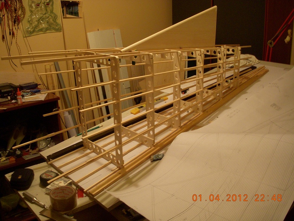

część ogona
DSCN1792.JPG [ 244 KiB | Przeglądane 11425 razy ]
 Tytuł: Re: pilatus pc 6 XXL
PostNapisane: niedziela, 8 kwietnia 2012, 21:16
Posty: 1062
Lokalizacja: London
bostyl napisał(a):
część ogona
Czy to po lewej stronie wręgi to łączenie listewek?

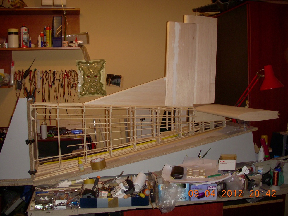

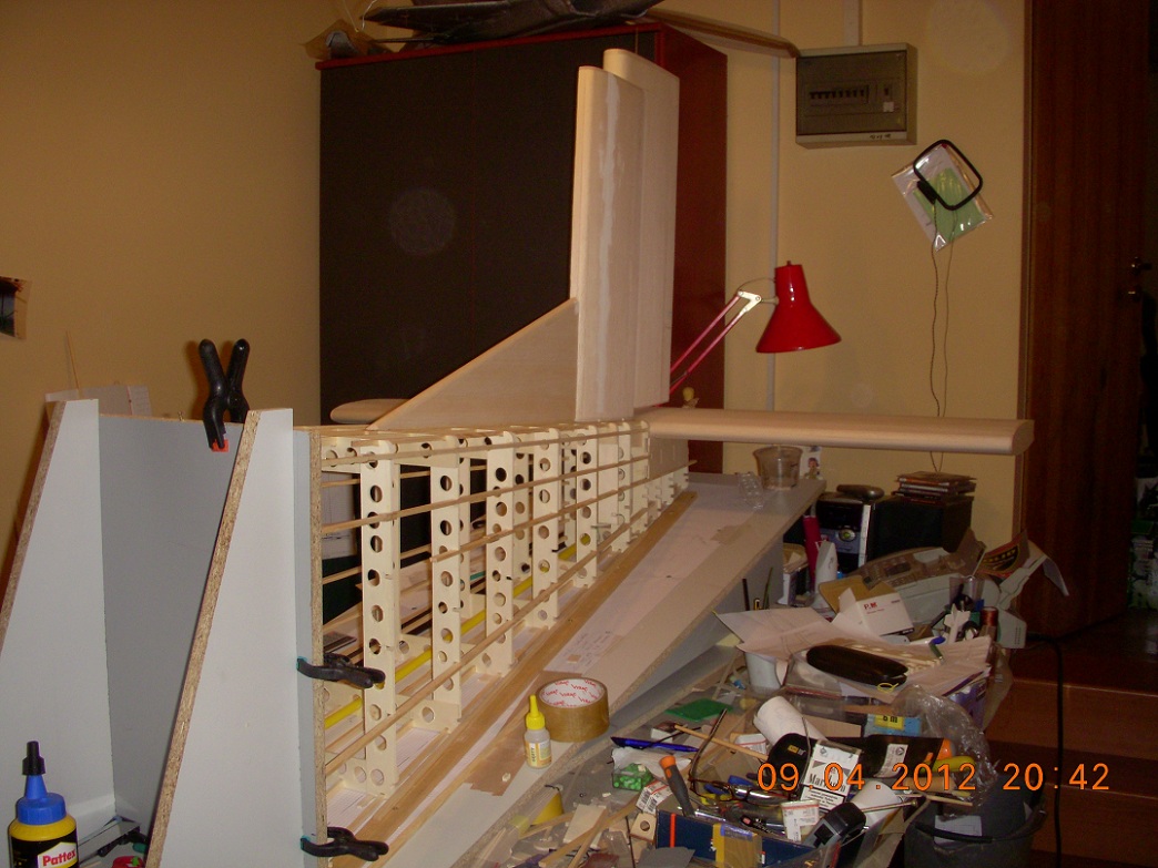

PostNapisane: poniedziałek, 9 kwietnia 2012, 21:38

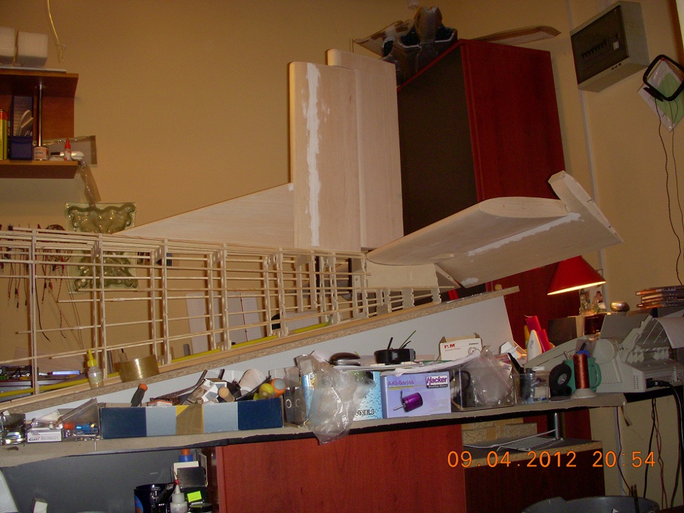

Adam , mój jest na etapie ciągłych zmian koncepcji kadłuba ,przednia część jeszcze nie przelana na papier i chyba nie zdążę do wakacji .Dzisiaj wstępnie dopasowałem domek ogonowy i oto fotki.
DSCN1887.JPG [ 240.75 KiB | Przeglądane 11389 razy ]
DSCN1886.JPG [ 217.92 KiB | Przeglądane 11389 razy ]
DSCN1884.JPG [ 239.97 KiB | Przeglądane 11389 razy ]
DSCN1883.JPG [ 240.19 KiB | Przeglądane 11389 razy ]
DSCN1882.JPG [ 232.89 KiB | Przeglądane 11389 razy ]
PostNapisane: wtorek, 10 kwietnia 2012, 15:24
Posty: 1062
Lokalizacja: London
Nie jestm specem od takich gabarytow.
Ale z tego co widze to masz laczenia wszystkich listewek przed wrega od statecznika pionowego.
Do tego laczenie na styk listewek I takie krotkie nakladki w miejscu tak wrazliwym na skrecanie
to proszenie sie o katastrofe.
Czym chcesz oklejac kadlub?
Tomasz (robintom)
