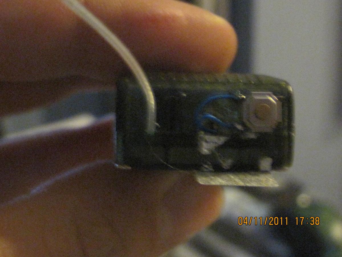

Tak wygląda od przodu:
Cały.jpg [ 202.86 KiB | Przeglądane 10509 razy ]
Tak od tyłu:
Tyłregla.jpg [ 157.32 KiB | Przeglądane 10509 razy ]
A tak reszta przodu;
IMG_2084.JPG [ 173 KiB | Przeglądane 10509 razy ]
IMG_2085.JPG [ 198.39 KiB | Przeglądane 10509 razy ]
 Tytuł: Re: Regiel No Name spalony??
PostNapisane: piątek, 4 listopada 2011, 19:45
Posty: 430
zdejmij jeszcze tą blaszkę z drugiego zdjęcia

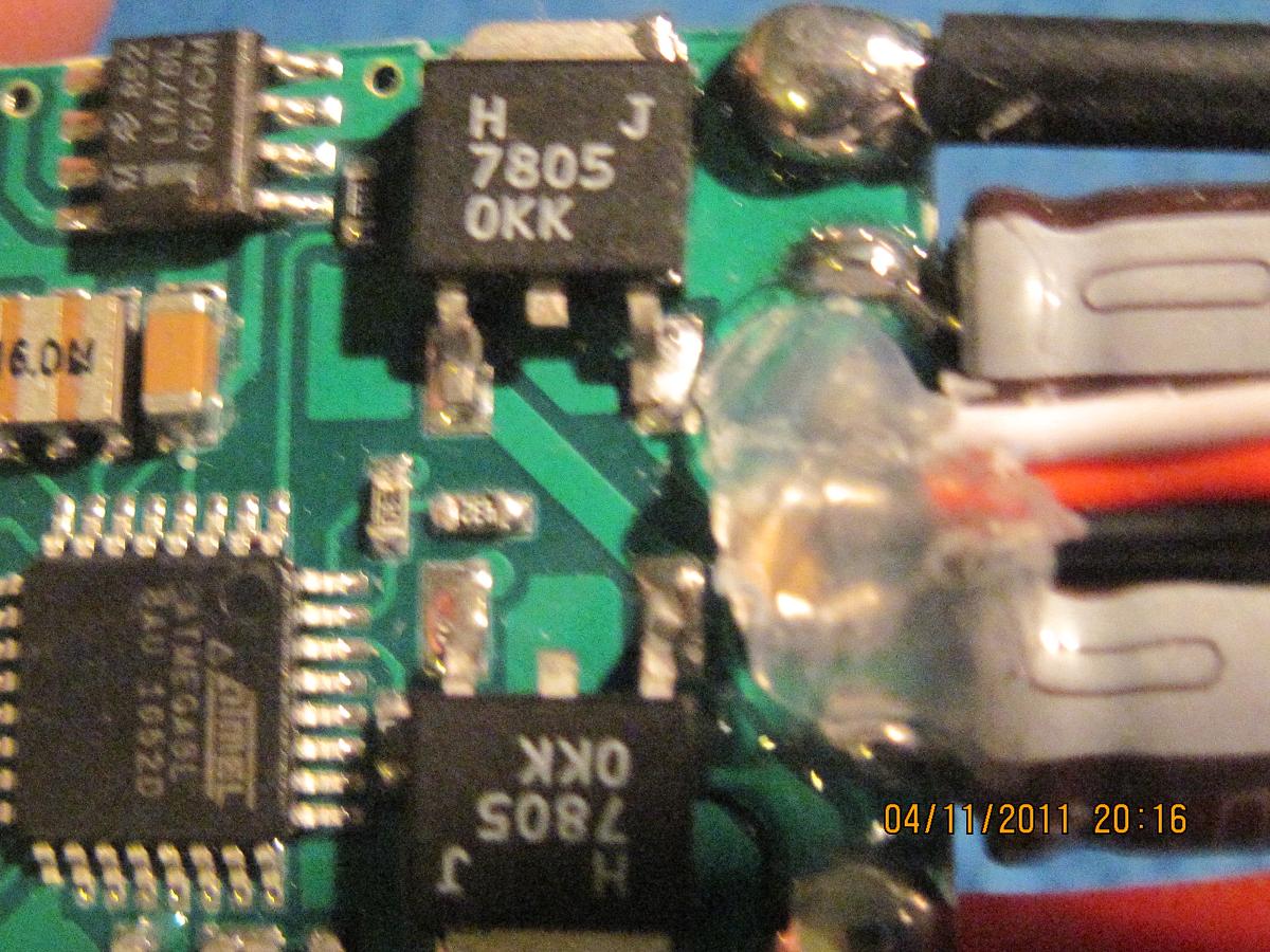

Na to aż żal patrzeć (opisane wyżej) a to foty na czerwono zaznaczyłem część która chyba się zjarała:
trazystory2.jpg [ 186.71 KiB | Przeglądane 10497 razy ]
Trazystory.jpg [ 119.64 KiB | Przeglądane 10497 razy ]
EDIT: z czego zrobić przedłużki do silnika (3 kabelki) :?: :?: :?:
EDIT 2: regiel chyba do wymiany :?: :?: tak czy nie :?: :?:

A przyczynę spalenia tego już znasz ? Głupio byłoby gdyby okazało się, że to silnik ma spięcie i straciłbyś drugi regulator...

Prawdopodobnie zetknąłem ze sobą dwa kable do silnika
