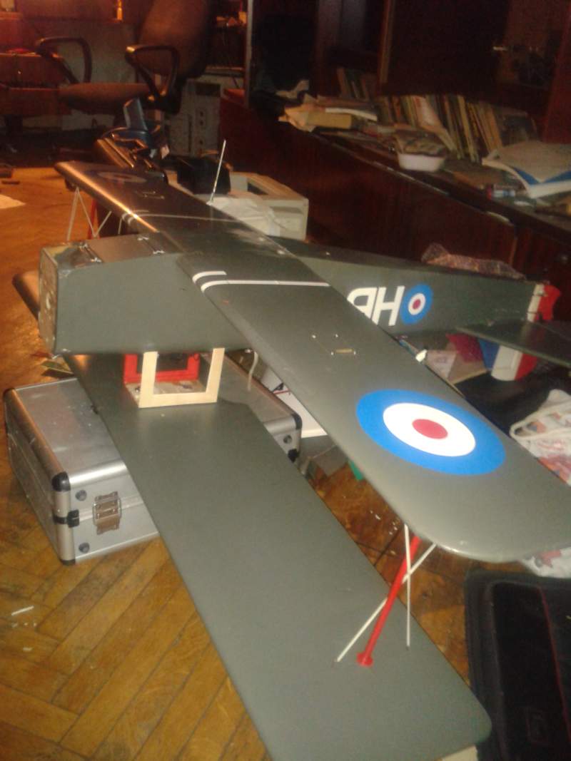

Jakiś czas temu nawiedził mnie inny kolega , który przytachał model .... niestety rozbity ... wyłamana wręga silnika , wyłamana podstawa górnego płata , urwany ogon itp..Wtedy nie chciało mi się wyciągać aparatu wiec nie pisałem ani nie fotografowałem.Ale teraz bawię się aparatem wiec .... macie cd nastąpi

no wiec prawie skończyłem Biesa. Wczoraj wybrałem się na lotnisko poskładałem Biesa i nagle odbiornik Futaby ze zepsuł ... nie reagował na sygnał , podmieniłem na inny i odpaliłem motorek , okazało się ze bak źle zamontowałem . Ale motorek odpalił, świetnie chodzi i ciąg nie pozwoli zawisnąć na śmigle ale podejrzewam że pętle zrobię ... okaże się w powietrzu. A do kolegów mam pytanie .. jak najprościej zrobić osłonę silnika ?
