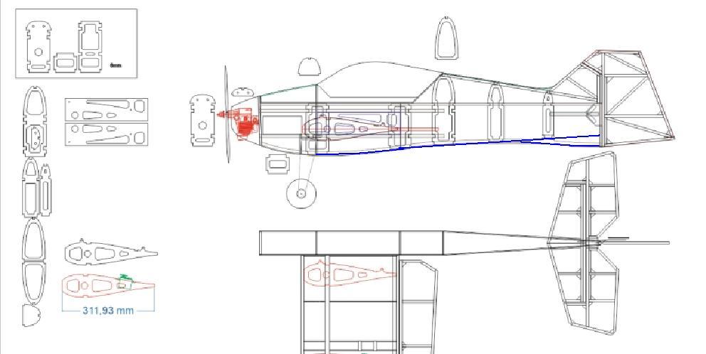

 Tytuł: Re: Łobuziak_Evo Fun Fly
PostNapisane: poniedziałek, 21 lipca 2014, 20:31
W wolnych chwilach rysuję, rysuję i rysuję. Znowu budować się nie chce, przez ten upał... lub mój podpis.
Znalazłem w piwnicy szablony do Madmana i tak z pomysłu by spróbować budowy fun flay`a z planów Darka wymyśliłem by pogodzić proste skrzydła w budowie z inną bryłą kadłuba. Kadłub Madmana za cholerkę mi się nie podoba z której strony bym nie patrzył więc taka krzyżóweczka bardziej by mi pasowała. No z budową trochę poczekam ale gdyby ktoś bardziej doświadczony zerknął na moje wypociny szczególnie na konstrukcję usterzenia i się wypowiedział to byłbym wdzięczny za każdą opinię. Gdyby ktoś chciał z tych planów budować to mogę podesłać rysunek 1:1 w postaci cyfrowej PDF, DXF, CDR. ,lub można pobrać https://www.dropbox.com/s/m5isbbf363fxg ... buziak.rar
Usterzenie listwa 8x8 mm balsa, wręgi sklejka jakaś, przyjąłem 4mm brak jednej, jeszcze nie narysowałem. Kabina zdejmowana od góry. Skrzydło demontowalne.
Wymiary
skrzydło rozpiętość ok 1492 mm
kadłub z Sk długość 1408 mm
wysokość 357 mm
lobuziak_evo.jpg [ 47.58 KiB | Przeglądane 13270 razy ]
 Tytuł: Re: Łobuziak 3D
PostNapisane: sobota, 25 października 2014, 19:47
Kolejne poprawki.
Skrzydło podzieliłem, półtora metra to nie przelewki :lol:
Kadłub "tyż" półtora metra z maską i sterem kierunku :lol:
No to chyba pora kupować balsę i zaczynać kolejny model. Co sądzicie?
funfly1.jpg [ 111.03 KiB | Przeglądane 13172 razy ]
Full drzewo żadnych pianek, wunglów itp :mrgreen:
