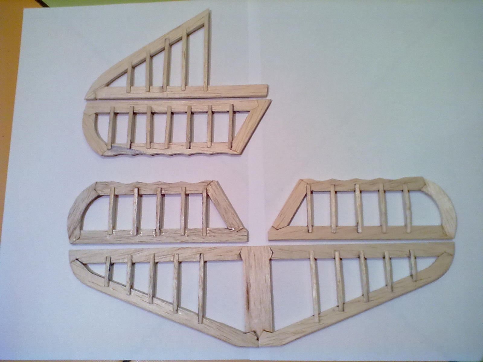

Prace trwają i mam kilka zdjęć. Przepraszam za jakość, ale na razie mam do dyspozycji tylko komórkę.
Robota może nie jest może "mega czysta", ale proszę o wyrozumiałość. To tak naprawdę pierwszy mój cały balsowy, konstrukcyjny model. Do tej pory tylko depron i EPP. Elementy wymagają jeszcze ostatecznego oszlifowania i odczyszczenia z nadmiernej ilości kleju. Wszystkie elementy cięte ręcznie, a od pilnika mam już odciski :)
Konstrukcja bardzo "wątła" ale cały kadłub będzie jeszcze kryty balsą 1,5 mm.

 Tytuł: Re: JD-2
PostNapisane: wtorek, 16 października 2012, 08:18
Bardzo sympatyczny samolocik. Jeśli to jest Twoja pierwsza całobalsowa konstrukcja, to właściwie możesz popełniać małe błędy, choć nie powinieneś :) .
Po pierwsze - wszędzie tam, gdzie można, stosuj listwy całościowe, a nie łączone. W stateczniku poziomym takie łączenie listwy spływu jest zaproszeniem do złamania. Spływ powinien być z jednej listewki, a u Ciebie wyszedł z trzech części.
Po drugie - niepotrzebnie nacinałeś listwy pod rozpórki ( bo to nie żeberka ) tym samym osłabiając wszystkie połączenia.
Po trzecie - takie zacinanie "na trójkąt" wszystkich połączeń też jest zbędne - wystarczy skleić je na styk, zwłaszcza że listwy są dość szerokie, a więc powierzchnia klejenia jest duża. No chyba, że należysz do grona modelarzy-masochistów, którzy uwielbiają utrudniać sobie robotę, tylko po to, by udowodnić, że ją i tak wykonają. :mrgreen:
Więcej grzechów nie pamiętam 8-) . Rób i zamieszczaj zdjęcia.
Tak wiem, ale zauważyłem to już jak statecznik był sklejony. Robiłem sobie wstępne rysunki w Cadzie i statecznik rysowałem jako połówkę :P no i tak już zostało. Będą jeszcze zastrzały więc to powinno wzmocnić konstrukcję, dla tego postanowiłem to już tak zostawić.
Nie nacinałem listew, nacinałem rozpórki :P Chciałem, żeby przez folie było widać konstrukcję, a listwa szeroka i żeberka były by zbyt blisko środka. Mozolna praca bo nacięcia musiały być bardzo precyzyjne, zostaje ząbek, który ma na końcu mniej niż milimetr, ale mam dobry pilniczek, jeszcze po dziadku :)
Masochistom nie jestem, ale nie znam jeszcze do końca wytrzymałości balsy. Muszę jednak stwierdzić, że pracuje się z nią znacznie lepiej niż z piankami, bardzo wdzięczna robota :D

Moim zdaniem to bardzo poprawnie rozpracowany ogon oraz stelaż kadłuba i nie bardzo rozumiem uwagę kolegi o trzech elementach listwy spływu.
Zamki iście stolarskie faktycznie nie są koniecznością ale zwiększają powierzchnie klejenia i wpływają na trwałość połączenia.
Czy coś już wiadomo na temat wyposażenia modelu?
Leży u mnie wolny silnik http://www.perfecthobby.pl/detale.html?id=989 ale wszystko zależy od wagi. Może się okazać, że będzie za mały. Ale przy rozpiętości 100 cm jest spora szansa na zmieszczenie się w 600 g. Na pakiecie 1300 powinienem polatać na nim ok 10 min.
Wczoraj zacząłem naklejać poszycie z balsy i zrobiłem centropłat, fotki jutro jak skończę.
