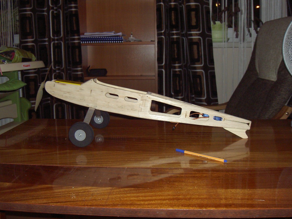

Model zaczyna nabierać kształtów.
Kadłub oszlifowany, teraz zabieram się za stateczniki.
