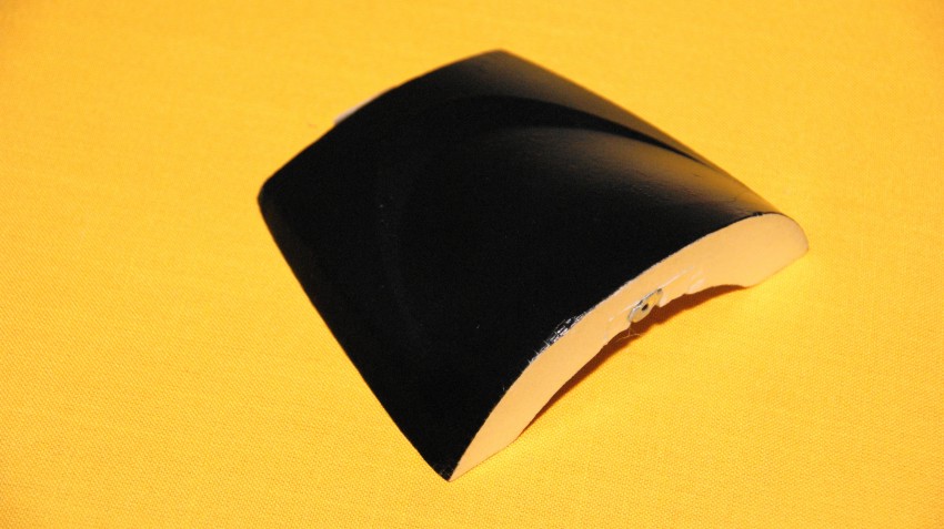

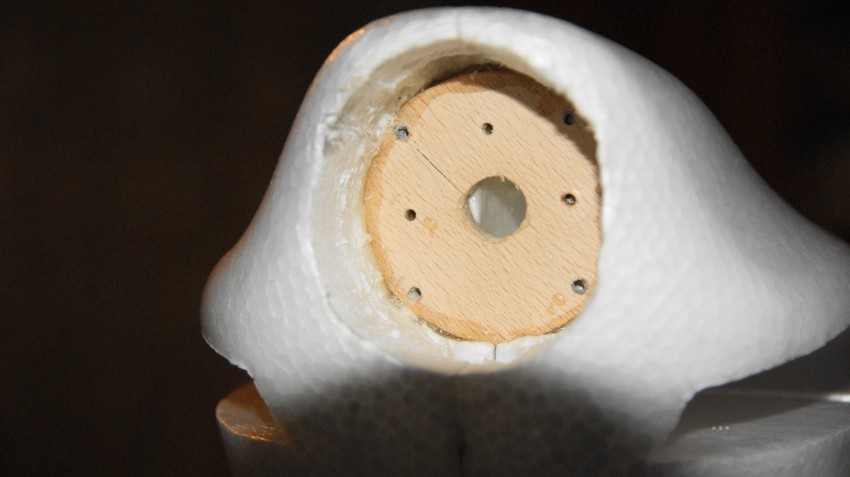

Ponieważ mocowane silnika było jakie było (na patyku i dla silników o średnicy 28mm) poczyniłem małe przeróbki, które wyszły tak
19.JPG [ 56.42 KiB | Przeglądane 18894 razy ]
20.JPG [ 49.25 KiB | Przeglądane 18894 razy ]
26.JPG [ 65.69 KiB | Przeglądane 18894 razy ]
27.JPG [ 60.28 KiB | Przeglądane 18894 razy ]

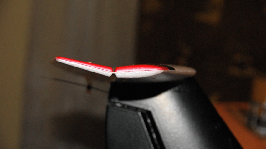

Po wklejeniu statecznika poziomego okazało się, że napęd steru wysokości jest chyba nieprzemyślaną propozycją. Bowden pociądnięty od kabiny do samiusieńkiego końca statecznika pionowego i wyprowadzony dokładnie na wprost dźwigni steru wysokości :roll: nie wróży nic dobrego no i tak jest. Opór jaki stawia wygięty bowden :roll: nie wiem czy serwa sobie z nim poradzą, a do tego zmniejsza to zakres wychylenia steru.
30.JPG [ 89.68 KiB | Przeglądane 18894 razy ]
30a.JPG [ 54.7 KiB | Przeglądane 18890 razy ]

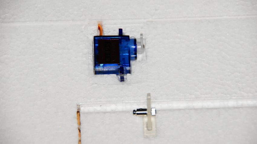

Za moment dorobię fotki od serw lotek, też ciekawe rozwiązanie sobie wymyślili ;)
33.JPG [ 56.41 KiB | Przeglądane 18886 razy ]
34.JPG [ 55.64 KiB | Przeglądane 18886 razy ]
35.JPG [ 64.45 KiB | Przeglądane 18886 razy ]
Jak widać serwo sporo wystaje, miała je maskować ta plastikowa osłonka ale jest za mała (za płytka i za wąska - dźwignia serwa trze się o ściankę boczną).
Docelowo zrezygnuję z tej osłony i serwo zabezpieczę albo inną osłoną albo taśmą samoprzylepną koloru białego.

A czy te osłony do serw były w komplecie, jeśli tak to nie rozumiem dlaczego nie pasują.
Zabezpieczyć musisz koniecznie, bo z filmu widać, że jak coś źle pójdzie to model w łódź podwodną się zamienia. :D :D
 Tytuł: Re: ICON A5 - model, który zachwycił moją żonę!
PostNapisane: niedziela, 23 stycznia 2011, 14:09
Niestety osłony były w komplecie. Jako zabezpieczenie może być też koszulka termokurczliwa. Zabezpiecza serwo, można bez problemu wkleić a w razie uszkodzenia serwa rozcinasz koszulkę i wyjmujesz serwo.
PostNapisane: poniedziałek, 24 stycznia 2011, 01:47
Nie da sie poglebic gniazda na serwo ?
Ten odstajacy plastik duzo psuje :(
PostNapisane: poniedziałek, 24 stycznia 2011, 08:35
Ciutkę się da ale i tak nie schowam całego serwa :(

Serwa niestety wystają i głębiej się nie da ich schować, znaczy się trochę się da ale i tak będą wystawać więc nie przerabiam. Kupię tylko większe osłony na serwa.

Co do wystających serw, popatrz dokładnie na pierwsze zdjęcie mojego postu o twinstarze. W okolicy gondoli silnika widac taki kwadracik. To miejsce mocowania serwa. Wycinam EPP ostrym nozem na wylot płata, potem przymierzam serwo i to co ma być od góry scinam na odpowiednią grubosc i zaklejam , podobnie robie od spodu profilu tylko robię "szparę" na dzwignie serwa. To tylko raczej estetyka, wiele nie pomaga, a delikatnie wystające serwo wcale nie pogarsza aerodynamiki modelu :)

Jakru z serwami się pobawię, mały problem w tym, że grubość profilu w miejscu serwa jest mniejsza jak grubość serwa, ale może faktycznie górna powierzchnia serwa będzie zarazem górną powierzchnią skrzydła ;)
