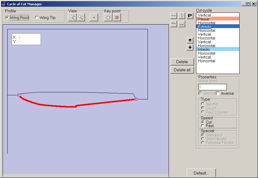

No właśnie nie w tym problem. Przeniesienie punktu zerowego projektu funkcją "edit reference point" jest mi znana, ale ona odnosi się do układu współrzędnych projektu a nie kierunku rysowania rysunku zapisanego jako DXF. Przykładowo mamy dwa profile skrzydła. Nasadowy lub jak kto woli - przykadłubowy i końcówkę płata. Rysujemy jeden i eksportujemy go jako DXF. Następnie rysujemy drugi (lub modyfikujemy pierwszy) i także eksportujemy go jako drugi plik DXF. Proste jak kłębek sznurka. Schody pojawiają się jak wczytuję te pliki do programu sterującego wycinarką. Po pierwsze obydwa rysunki muszą składać się z takiej samej liczby odcinków składowych. W przeciwnym razie nie zgadzają się punkty synchronizacji cięcia dla lewej i prawej kolumny maszyny.Po drugie punkt zerowy rysunków musi być w tym samym miejscu - na przykład na szczycie noska lub na końcówce spływu - bo dla maszyny jest to informacja o początku cięcia. Po trzecie jako że DXF jest formatem wektorowym - często jest tak że jeden rysunek ma wektory linii składowych rysowane w w prawo od punktu zero a drugi w lewo. Ploter to oczywiście wytnie, ale zamiast ładnego, dajmy na to płata, będziemy mieli dziwną figurę o wymyślnym kształcie i eleganckich podstawach które z mozołem stworzyliśmy w TC.
Przykładowo pływak.
Teoretycznie wszystko OK. Tylko kroić. Kłopot w tym że Wing Tip ma kierunek wektorów w prawo w Wing Root w lewo co widać na obrazkach . Ploter wytnie śliczne dwa ostrosłupy o podstawach pływaka :?

 Tytuł: Re: export do DXF w TC i problem
PostNapisane: piątek, 4 lutego 2011, 23:59
Strzelam...
Moim zdaniem kierunki masz ustawione gdzies zle...
Wyobraz sobie, ze masz te profile zaladowane i sa "na" glowicy tnacej.
Spojrz na kierunek ciecia wing tip - przejdz na druga strone maszyny i spojrz na kierunek ciecia wing root.
Oba ida zgodnie z kierunkiem wskazowek zegara
Spojrz na funkcje inverse moze ?
Nie znam programu i mam tylko 2 osiowa maszyne wiec strzelam :(

Obsługuję podobnie jak Robert program dostarczony razem z ploterem. Ponieważ mam dwie głowice niezależne, producent zaopatrzył program w funkcję tzw. perspektywa. Tu niby sprawa jest prosta zaczytuję profil na jedną głowicę i rzutuję na druga podając o ile procentowo ma być pomniejszony w stosunku do oryginału. Można wynikowy profil jeszcze sobie poprzesuwać w osiach X i Y ale na tym koniec. Jesli chcę mieć zwichrzenie lub przejście w inny profil to już masakra. Prosto mówiąc nie da się....
Nie wiem czy nie prościej by było zastosować podobny mechanizm w tym przypadku. O ile widzę też można zmieniac wartości procentowe.....

Obsługuję podobnie jak Robert program dostarczony razem z ploterem..... Jesli chcę mieć zwichrzenie lub przejście w inny profil to już masakra. Prosto mówiąc nie da się....
Wszystko się da ;)
Mój ploter powstał w wyniku przeciążenia pracą zawodową :D tak mam że jak nie wiem w co ręce włożyć to robię coś "od czapy" dla odprężenia a potem wszystko już się samo układa.
Do tematu jednak.
Mechanika zbudowana z profili alu, silniki wydłubane z odzysku, kontroler czteroosiowy kupiłem gotowy - policzyłem koszt elementów, uczciwego wykonania płytek i czasu niezbędnego na poskładanie i stwierdziłem że ten wydatek jest uzasadniony.
Pierwsze oprogramowanie do sterowania które ściągnąłem z sieci to Jedicut. Bardzo sympatyczny i intuicyjny program, najprostszy ze wszystkich mi znanych. Bardzo istotnym jest fakt że darmowy. Jedyne ograniczenie to problem z importem plików DXF. Bez problemów przyjmuje pliki DAT. Cięcie płatów to bajka. Mogą być różne profile, różne wielkości, wcięcia pod dźwigary i dowolne skręcenie geometryczne.
Drugi soft to CeNeCe pro. Kapitalny "kombajnik", niestety drogi i też bez DXF. Importuje jedynie pliki TXT z programu GMFC.
Trzeci to właśnie GMFC. Jak dla mnie mało intuicyjny interfejs ale przyjmuje DXF i to nie jako pojedyńczą polilinię, najlepiej wyrysować wszystko a na koniec zrobić EXPLODE i zapisać jako DXF. Tylko że tutaj zaczynają się schody które opisałem wcześniej. Częściowo sobie z tym poradziłem. Znalazłem prymitywnie wyglądający program PROFSCAN, który otwiera różne formaty i eksportuje miedzy innymi jako DAT. Potrafi też odwrócić kierunek wektorowania pliku DXF. Niestety nadal nie rozwiązuje problemu punktu zerowego rysunku, czyli miejsca rozpoczęcia rysowania wektorów z których składa się DXF.

GMFC rozpoczyna cięcie od punktu zerowego. W tej chwili żeby ominąć ten problem konwertuje pliki Profscanem do postaci DAT ale najzwyczajniej mnie to irytuje bo każdą figurkę trzeba przekonwertować, następnie sprawdzić GMFC czy zgadzają się kierunki ciecia a potem najczęściej ponownie przetworzyć jeden z obrazków bo na 99% jest odwrotny wektorek cięcia. Na koniec współrzędne i wymiary które w cadzie miałem już ogarnięte muszę przeliczyć i klepać ponownie żeby wycinanka wyszła taka jak w projekcie. Gdybym ogarnął temat tegoż punktu zero i kierunku wektorowania DXF-ów po prostu wciągam dwa gotowe pliki i klikam CUT. I mam pewność że wszystko jest cacy.

Odświeżę trochę temat. Udało mi się "rozkminić" problem. Trochę to upierdliwe ale daje radę. Rysunki robimy jak kto ma ochotę, bez znaczenia. Następnie element który ma stanowić bok wycinanki zapisujemy jako osobny plik. Rzeczony rysunek traktujemy następnie funkcją Explode. Trzeba to zrobić skutecznie, tzn każda krzywa ma się składać z pojedyńczych prostych, żadne półfabrykaty, kupa kresek i tyle. Reszta jest cierpliwością :D , klikamy w Join Polyline i po kolei, sukcesywnie, zaznaczamy wszystkie składowe naszego rysunku. Jak się pętelka zamknie robimy Finish Polyline i po zapisaniu pliku w formacie DXF importujemy do np. Profscana. Jeżeli nie popełniliśmy żadnego błędu to pojawi nam się bardzo ładny obrazek będący odwzorowaniem naszego elementu. Eksportujemy jako DAT i dalej to już tylko odpalać ploter ;) Jak ktoś tnie programem obsługującym bezpośrednio DXF-y, np. GMFC, wczytuje od razu bez przekształceń na DAT.

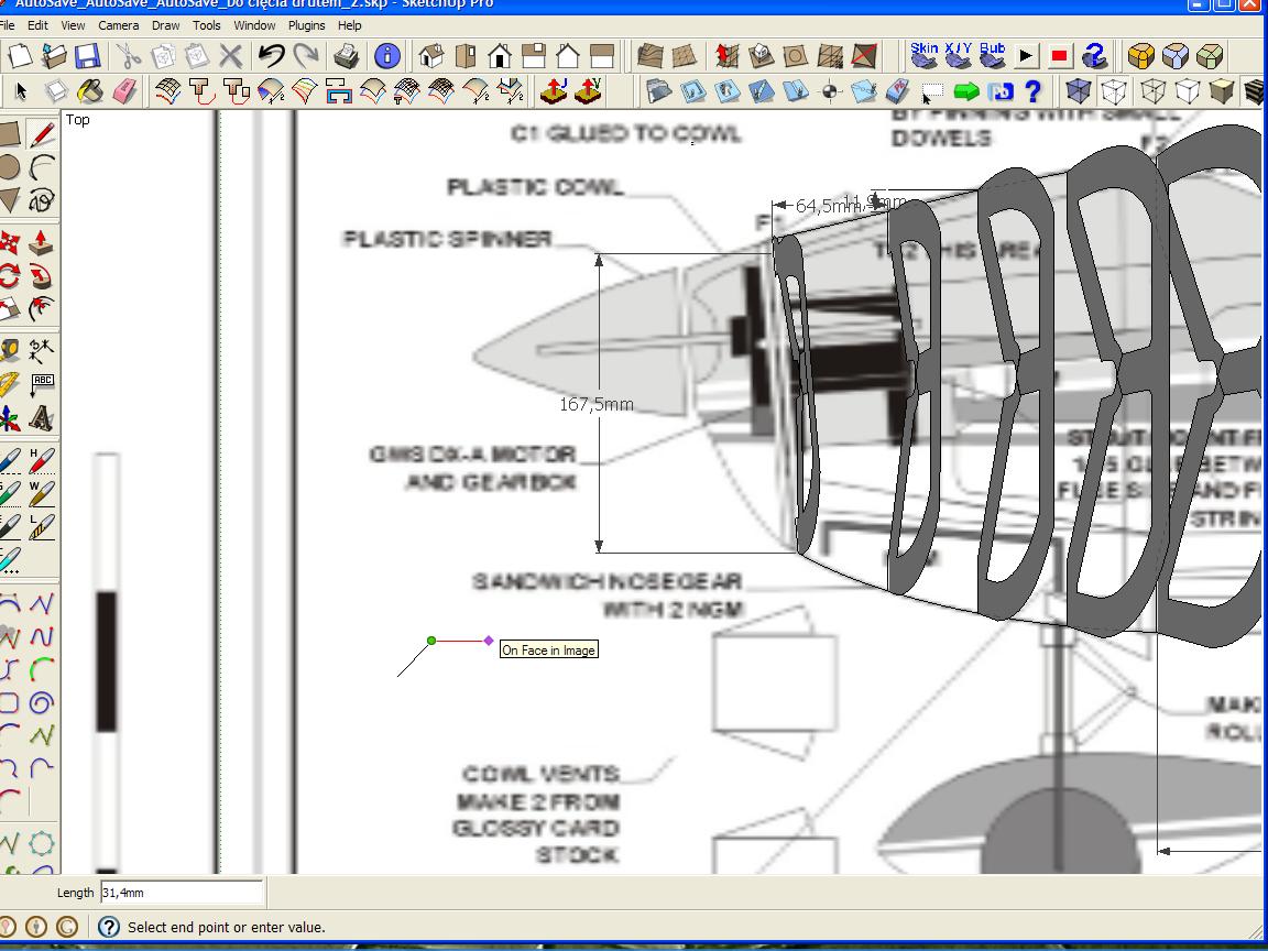

Właśnie wyczaiłem jak zrobić, żeby cięcie zaczynało się właśnie tam gdzie chcesz
po prostu cięcie zawsze będzie tam, gdzie zamykasz profil, to znaczy tam, gdzie stawiasz ostatnią kreskę.
Ja natomiast nie mogę sobie poradzić chyba z ilością punktów ponieważ raz się uda a raz nie i wyskakuje komunikat jak poniżej
Projekty robię na sketchup-ie ponieważ już dosyć dobrze się go nauczyłem, ale jeszcze nie wystarczająco jak widać.
I jeszcze jedna fajna rzecz, sketchup ma, to znaczy można do niego zapakować świetny plugin który
po zaznaczeniu powierzchni eksportuje od razu do dat file nazywa się phlatDAT
OOOOppppssss Przepraszam fotki miały być w odwrotnej kolejności
Jeszcze raz sorki

To by się zgadzało. Tak jak napisałem chwilę wcześniej, gotowy rysunek trzeba rozbić na składowe i poskładać w pojedyńczą polilinię. Połączenie początku i ostatniej kreski będzie punktem rozpoczęcia cięcia. Dodatkowo można to zmodyfikować już w JediCut w zakładce Cycle of Cut Manager. Najlepiej widać problem jak się wciągnie do Profscana jakiegoś "nieułożonego" DXFa. Oprócz podstawowego rysunku mamy plątaninę dodatkowych linii łączących jego elementy składowe. Po "posprzątaniu" (explode i później join polyline) ten sam rysunek powinien być już bez żadnych dodatków.

Masz całkowitą rację ,wszystko ładnie pięknie pasuje gdy oba profile są takie same,ale gdy narysowany profil
prawy tak go nazwę, jest inny niż lewy, to właśnie wtedy wychodzą takie numery.
Ja już liczyłem nawet z ilu elementów składa się lewy, żeby rozbić prawy na na tyle samo jeśli miał mniej
Witam !!!
Miałeś całkowitą rację !!!
Wszystko działa jak należy tylko, w sketchupie robi się to troszeczkę łatwiej
ponieważ wystarczy zaznaczyć kontur - kontury i explode następnie convert to polyline i już
Nie trzeba łączyć każdej kreseczki z osobna
No i na koniec export to DAT i cacunio modelik się wycina hehehe
Dzięki bardzo za info !!!
Na twoim poście się uczyłem
