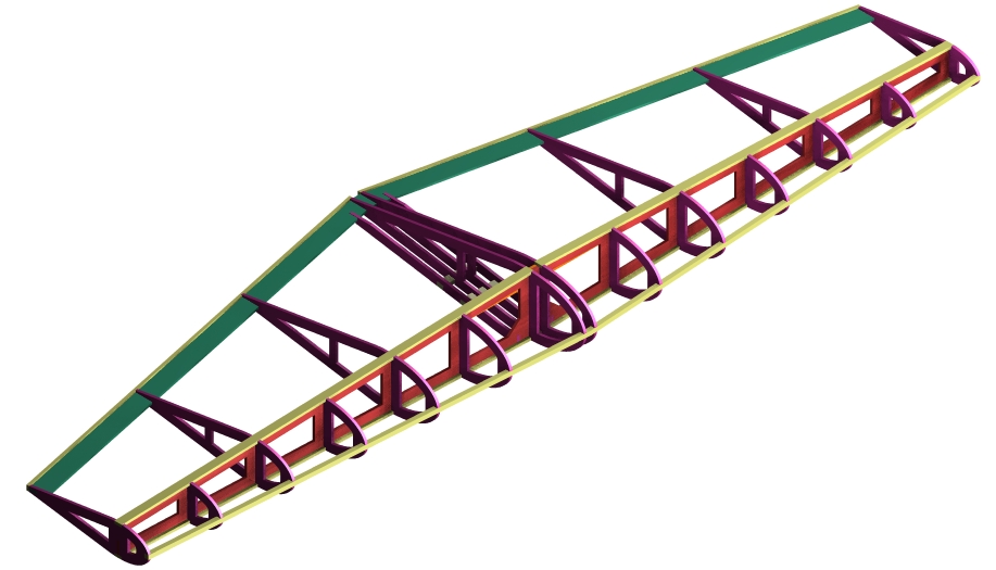

Moje wypociny wyglądają tak
skrzydło 3D cd.jpg [ 141.4 KiB | Przeglądane 11257 razy ]

Podsumowując, to chyba już się naumiałem rysować i składać do kupy :D
Zastanawiam się czy nie wziąć udziału w konkursie...
