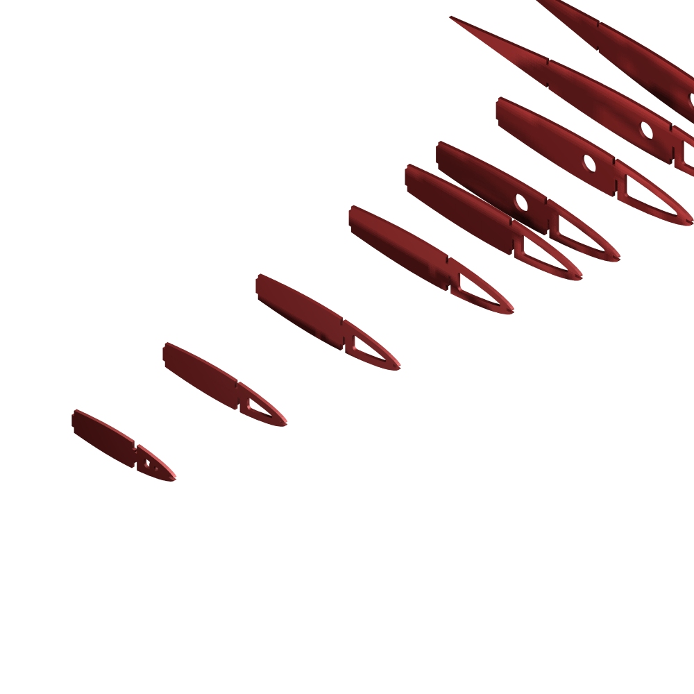

Ostatnio wszyscy budują Veloxa pewnej czeskiej firmy ale jako iż ten model jest oferowany od 2.2m w górę to postanowiłem narysować swojego od zera :).
Dlaczego velox ? Jest tak brzydki że aż piękny, prosty w zaprojektowaniu i wykonaniu a do tego bardzo lekki.
Model będzie wycięty z balsosklejki, balsy oraz gdzieniegdzie wzmocniony węglem. Rozpiętość 58" i planowana masa do lotu około 2kg. Wyposażenie jak we wszystkich moich modelach 58". Od razu mówię że plany nie będą udostępniane i na razie zestawów nie przewiduję, ma to być baza do wykonania modelu o rozpiętości 1.8m w późniejszym czasie.
Model będę budował w chwilach wolnych od nauki ( ostatnio bardzo nielicznie ) i chcę go skończyć do wiosny.
Pierwsze rysunki mojego autorstwa w wątku. W projekcie nieoceniony wkład jak zwykle będzie mieć Sławek bez którego bym sobie nie poradził, tak więc z góry dziękuję mu za złożenie w 3D i narysowanie skrzydeł wg. mojego szkicu i wytycznych. Będzie Ci to browarem wynagrodzone na żar ;D.
Komentarz: Widok na całość
velox.JPG [ 34.18 KiB | Przeglądane 20950 razy ]
Komentarz: Gotowe do cięcia elementy kadłuba
renderjpg.jpg [ 25.4 KiB | Przeglądane 20952 razy ]

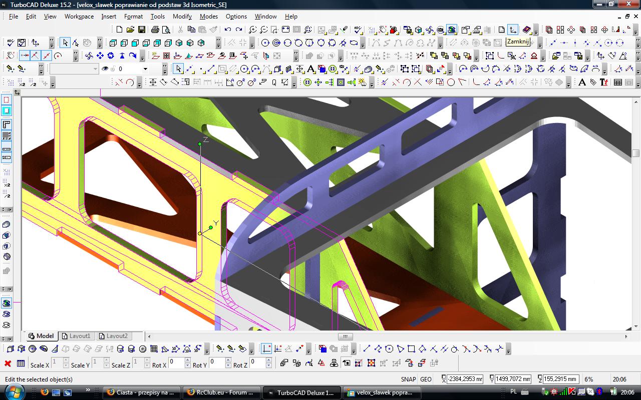

Tak z ciekawości zapytam. Czy w tym TurboCadzie te wszystkie ikonki można zmienić na rozwijane, czy po prostu dany pasek z narzędziami mozna tylko wyświetlić i umieścić na pulpicie lub nie.
To oczywiście kwestia przyzwyczajenia, ale dla mnie byłoby trochę za gęsto tych ikonek a pole robocze za bardzo okrojone.
Pytam bo znałem ten program jakieś 10 lat temu, wtedy jeszcze o wiele mniej zaawansowany.

Nie mam pojęcia ale chyba można zrobić jako menu podręczne zwijane w formie tabeli.
Wracając do 3D, na dziś tyle, jutro muszę trochę popracować przy plikach Krzyśka.
8.JPG [ 166.99 KiB | Przeglądane 20886 razy ]

Narysowałem natarcie usterzenia poziomego.
natarcie stat.jpg [ 133.98 KiB | Przeglądane 12322 razy ]
Dołożyłem żeberka ale jeszcze bez ażurów. Zobacz Krzysiek czy tak może być.
2121.jpg [ 144.6 KiB | Przeglądane 12309 razy ]

Edit: wyrenderowałem na prośbę Krzyśka konstrukcję pokrywy kadłuba. Klapa kryta balsą 1,5mm , w przedniej części wzmocniona trzema prętami węglowymi fi 2mm . Na pewno samą ramkę będzie trzeba wzmocnić listewkami balsowymi wzdłuż boków co raz że usztywni całość a dwa że ułatwi klejenie pokrycia klapy. Całość pasuje bardzo dobrze do modelu i uwzględnia grubość poszycia oraz grubość tworzywa kabinki.
Cała klapa ma celowo zrobiony luz w osi podłużnej kadłuba około 0.5mm
Niektórych otworów w 3D nie udało mi sie wyciąć (ułomność TC Deluxe- raz się uda , pięć razy nie)
velox_slawek poprawianie od podstaw 3d.JPG [ 456.88 KiB | Przeglądane 11995 razy ]
