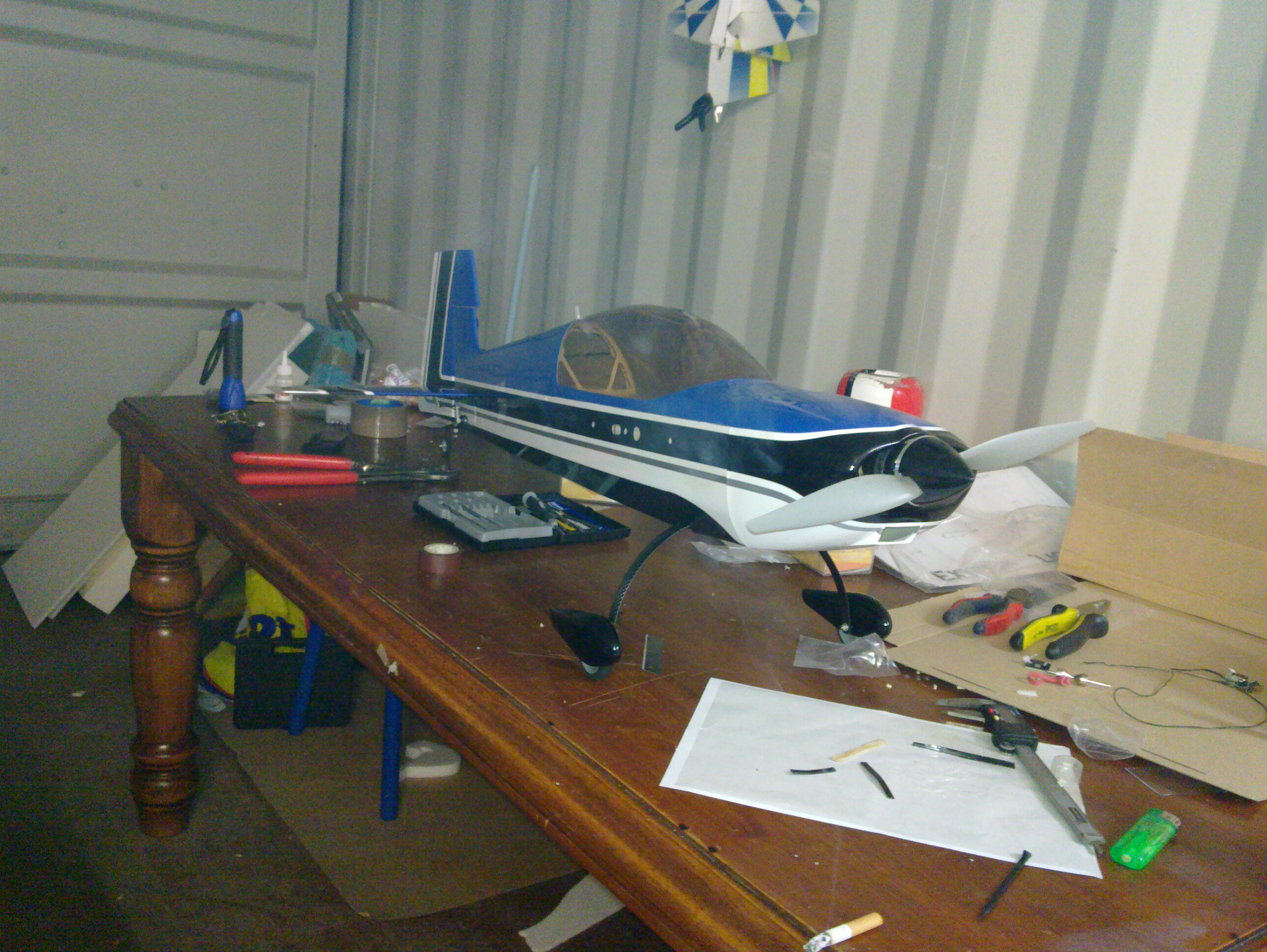

PostNapisane: środa, 4 maja 2011, 00:03
wstawiam zdjatka bezposrednio z telefonu - ciekawe co z tego wyjdzie ??
20110503_009.jpg [ 891.87 KiB | Przeglądane 13876 razy ]
do zamontowania kola nalezy uzyc precyzyjnych narzedzi !!!
20110503_010.jpg [ 886.44 KiB | Przeglądane 13876 razy ]

mammuth to ty na dopalaczach chodzisz,modelik super tylko ta mgła całkiem zasłoniła jak w S........ku.
Pozdrowienia od górala
GRZEGORZ
 Tytuł: Re: Extra 300EXP
PostNapisane: środa, 4 maja 2011, 10:52
To mial byc efekt specjalny :)
Ale wyszlo jak zawsze ...

Taaak... z mgły wyłania się piękna i bestia.. Ależ ty jesteś magiczny (:)
Super modelik, czekam na film z lotów. Kolory w Extrze EXP są rewelacyjne.

Extra praktycznie gotowa do oblotu, dzis zakropilem wszystkie dziury w drzewnie przy pomocy CA, zamontowalem te owe generatory na skrzydla, poprawilem pierdolki przy zawieszeniu, zamontowalem ESC i ... okazalo sie, ze goldy na nim to 4mm - wiec czekam na dostawe goldow :(
Takze skonczyl mi sie ten bajer do gwintow, a po tym jak ostatnio urwalem kilka zaklejonych CA to wole poczekac na paczke od naszych chinskich braci, ktorzy mi buteleczke dosla :)
Zamowilem takze kilka smigielek wiorowych - a jak dobrze pojdzie to i jedno weglowe bede mial :)
Oblot mam nadzieje jeszcze w tym miesiacu :)
