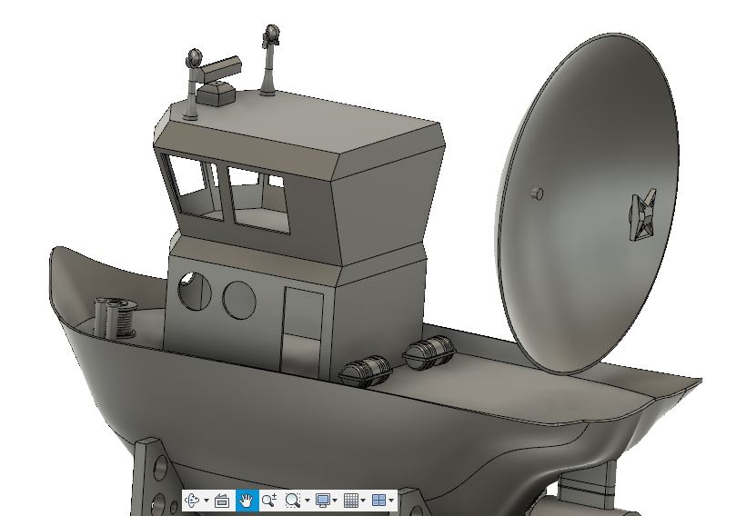

Zapowiedziana już w wątku z torpedami https://rcclub.eu/viewtopic.php?f=116&t=11818 powoli powstaje łódź.
Trochę holownik, trochę zabawka a trochę platforma doświadczalna.
Ogólny zarys już jest. Są tez różne dodatki. Niestety nie idzie to jakoś super szybko bo czasu na rysowanie nieco mniej więc coś co powinno być już dawno na wodzie ma jeszcze spore braki w konstrukcji i wymyślonych rozwiązaniach...no ale powoli i do przodu.
Założenie to maksymalne wykorzystanie pola drukarki (256x256)

Aktualnie rysuje się wielki radioteleskop na wzorze naszego Kopernika (RT-4). Jakoś mi wpadło w oko takie połączenie w serialu:

lodz_01.11.JPG [ 45.98 KiB | Przeglądane 8554 razy ]
lodz_01.11_2.JPG [ 52.57 KiB | Przeglądane 8554 razy ]
