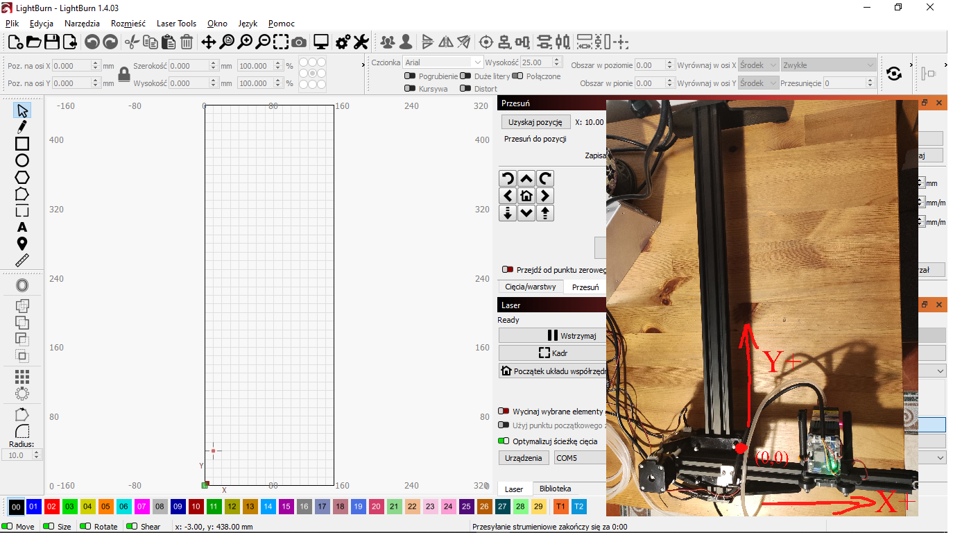

9. Fizyczność plotera.
Po pierwsze nie przesadzajcie z masą. Tu nie potrzeba wielkich silników czy śrub kulowych. Im lżej tym lepiej
IMG_20231126_211615.jpg [ 1.24 MiB | Przeglądane 6595 razy ]
ploter.png [ 728.39 KiB | Przeglądane 6595 razy ]
Czyli mam boczki z plexi, główny profil 40x20 czyli oś Y i 20x20 w osi X. Tak po jednym, nie nic się nie gibie. Skonfigurowane tak jak widać na połączonym zdjęciu i zrzucie żebym nie musiał nic obracać w głowie. Tak jak widzę w programie, tak samo i w tych samych kierunkach jest na maszynie. Dzięki temu nie muszę sobie pisać gdzie jest Y czy X.
Krańcówki tylko na początku, żeby mieć automatyczny homing. W Y wchodzi mi 600mm - oczywiście nie w całym zakresie jestem w stanie na nim grawearować bo jeszcze trochę z tego zajmuje mocowanie lasera.
Do zdjęcia została ściągnięta brama z profilu 20x20, na któej jest zamocowana kamera skierowana w dół.

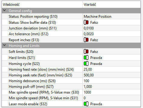

10. Ustawienia GRBL
Zrzut z moich ustawień, z którymi krańcówki, kierunki i homing po prostu działają.
ustawienia.png [ 16.46 KiB | Przeglądane 6595 razy ]
ustawienia_1.JPG [ 50.01 KiB | Przeglądane 6595 razy ]
ustawienia_2.JPG [ 64.4 KiB | Przeglądane 6595 razy ]
ustawienia_3.JPG [ 24.74 KiB | Przeglądane 6595 razy ]
I tyle. Nie ma co kombinować. Najprostsza konfiguracja, kompaktowa, przenośna i modyfikowalna. Jeśli będę potrzebował 1,5 metra w Y to wstawiam taki profil + pasek i jedziemy.
