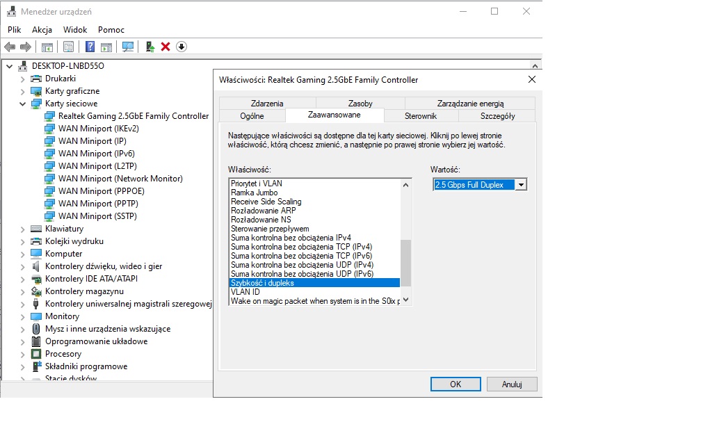

Sprawdź sobie jeszcze w opcjach sieciówki czy nie masz ustawionej mnniejszej prędkości. Rozwiń okienko wartość i będzie widać dostępne ustawienia.
Mój scren powinien pomóc
net.jpg [ 153.19 KiB | Przeglądane 3754 razy ]
Co do sieciówki na usb to kolega miał Archer TX20UH na USB 3.0 i sobie chwalił ale karta nie jest tania. Pewnie można by znaleźć coś tańszego, ale najlepiej z możliwością zwrotu jak by się nie sprawdziła. Z tymi kartami na USB różnie bywa. U mnie ze względu na odległość od rutera nie osiągała max swojej prędkości.
