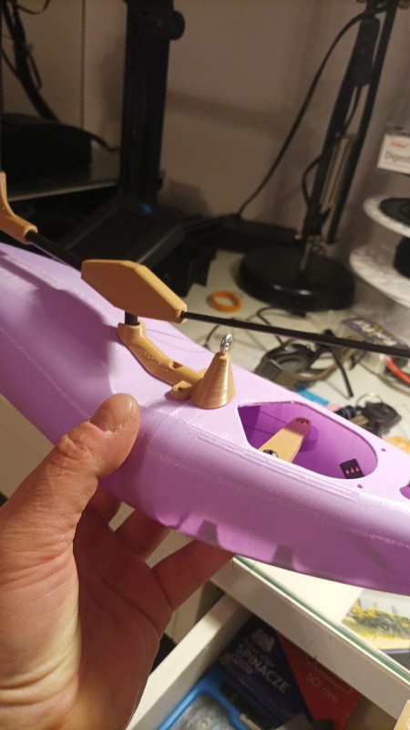

Nieee taka :lol: Ja mam inny fajniejszy kolor. Taki dziewczyński Zośka będzie pływać może.
Zdjęcie WhatsApp 2024-05-14 o 21.52.28_0ed3b472.jpg [ 143.23 KiB | Przeglądane 13696 razy ]
Zdjęcie WhatsApp 2024-05-14 o 21.47.25_aa4fc44f.jpg [ 244.85 KiB | Przeglądane 13696 razy ]
Wczorajsze zdjęcia mi się nie załadowały sorki.
A obecny stan to prawie na ukończeniu.
całość.png [ 721.42 KiB | Przeglądane 13694 razy ]
