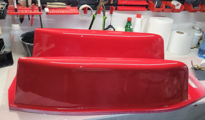

Na razie lakier się utwardza, widzę że jest trochę paprochów i chyba nie ominie mnie przetarcie drobnym papierem i polerka

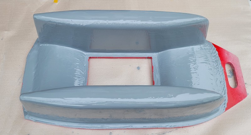

Dobra, teraz nie ma już odwrotu, kopyto wypolerowane na wysoki połysk, potem 2x pokryte PVA, odczekałem 12h i poszedł żelkot, teraz mam tkaninę 300 i matę 150 i 300.
Myślałem, żeby zacząć od maty 150 na plaskich (rozwijalnych) powierzchniach, potem tkanina na wszystkie zaokrąglenia i ranty, na wierzch mata 300.
Nie wiem czy dobrze kombinuję?

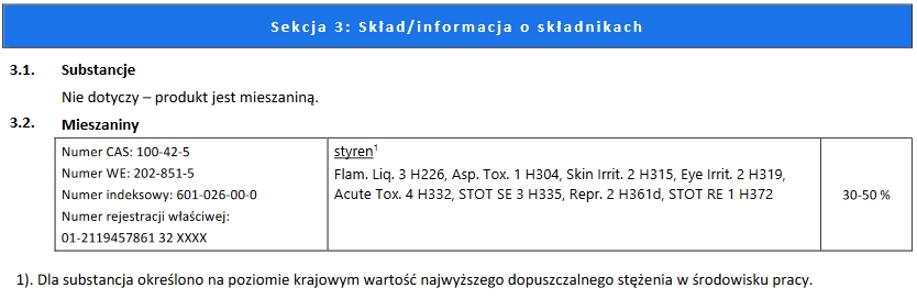

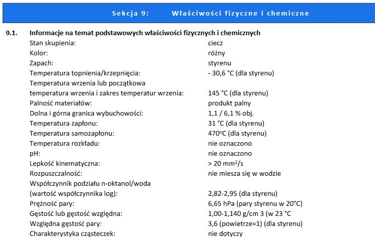

Żadnego symbolu nie znalazłem jedynie opis "ŻYWICA POLIESTROWA" i zawiera styren, no i cała litania behape.

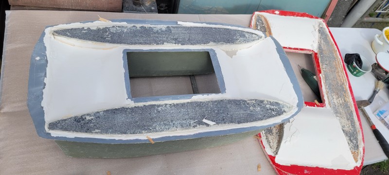

Jednak lakier samochodowy to słaby pomysł - wewnątrz formy lakier zmiękł i razem z PVA stworzył ładną, klejącą warstwę.
Kopyto niemożliwe do wyjęcia z formy.
Próbuję je wydłubać po kawałeczku- może przynajmniej forma ocaleje.
20240323_094907.jpg [ 1.64 MiB | Przeglądane 10701 razy ]

położyłem 2 warstwy podkładu (również z utwardzaczem) potem dosyć gruba warstwa lakieru, "nieszczelność" raczej odpada, zastanawiam się czy lakier miał odpowiednie warunki i czas żeby się dostatecznie utwardzić.
Od lakierowania do położenia żelkotu minęły jakie 2 doby w temp. ok. 14°C
...mogło być za zimno...
---------EDIT--------
dziś udało się "wyłuskać" (to chyba najodpowiedniejsze słowo) kopyto z wnętrza laminatowej formy i jestem nieco rozczarowany jakością powłoki, prawdopodobnie nieumiejętnie nakładałem żelkot i widać jakby mazy po pędzlu, chyba następnym razem bardziej się do tego przyłożę.
No nic, papier wodny i jakoś się to wyprowadzi!
20240325_152522.jpg [ 1.45 MiB | Przeglądane 10508 razy ]

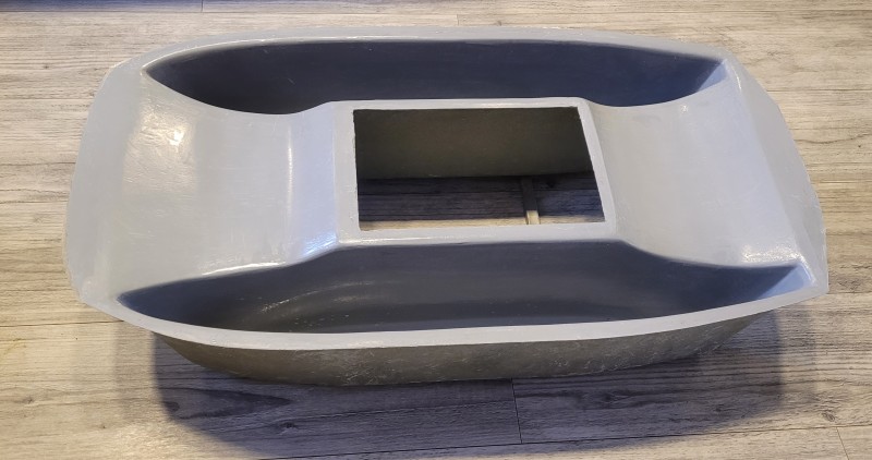

Coś ewidentnie robię źle, nie jestem zadowolony ani z wosku ani z pva, zdjęcie kropli utwardzonego żelkotu wymaga użycia siły - trzeba podważyć nożykiem a na brzegach kropli zostaję ślad po żelkocie, który ciężko usunąć, jedna z kropelek pękła przy próbie oderwania (na części woskowanej)
Muszę coś poprawić w tej warstwie rozdzielającej...
 Tytuł: Re: Próbuję sił w laminatach
PostNapisane: wtorek, 26 marca 2024, 17:51
Wygrzej tą formę przez kilka godzin w temperaturze przynajmniej 40 stopni i dopiero rób kolejne próby. Wosk trzeba nakładać kilkakrotnie, każda warstwa po wyschnięciu ma być wypolerowana. Przy pierwszym laminowaniu trzeba dać zwykle przynajmniej 5 warstw wosku, przy kolejnych zapewne 3 wystarczą. Proces woskowania zależy od użytego wosku. Oczywiście wosk musi być przeznaczony do form a nie np. do woskowania lakieru na samochodzie.

ok. błędnie założyłem, że sprawa jest o wiele prostsza niż się okazuje.
Zacznę od zdobycia wiedzy na temat żywicy jakiej użyłem, potem zobaczymy jaką drogą pójdę, nie wykluczam zmiany na inną.
Tak jak pisałem na początku jestem kompletnie zielony w temacie i dziękuję Wam za wszelkie rady, dzięki nim zrobiłem już duży krok naprzód.
-----EDIT-----
fragmenty karty charakterystyki:
skład.jpg [ 87.33 KiB | Przeglądane 9705 razy ]
właściwości.jpg [ 153.78 KiB | Przeglądane 9705 razy ]
