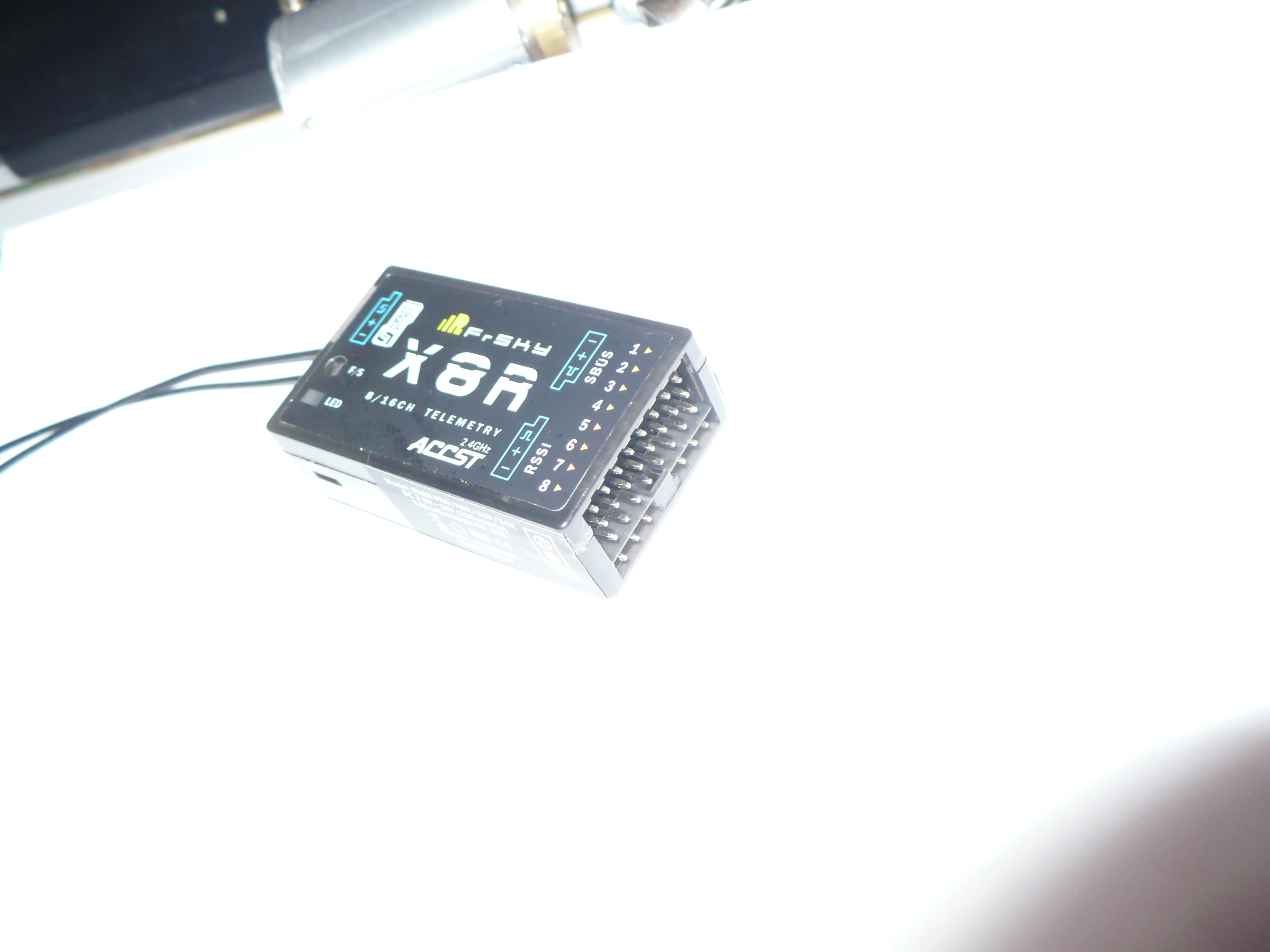

Wiem że jesteście lepsi ode mnie . Gdzie podłączyc zworke do bindowania bo nie napisali . :oops:

nie podłącza się żadnej zworki, do bindowania jest przycisk
------ edytowano --------
już posypuję głowę popiołem - zworka jednak jest w zależności od trybów pracy nadajnika, wszystko wyczerpuje instrukcja poniżej zamieszczona przez Artura.

https://77hobby.pl/pobieranie/frsky_pl/FrSky_X8R_PL_77HOBBYv11.pdf

Spróbuj tak.
Ustaw moduł DJT na tryb D8, obydwa przełączniki na OFF, w kierunku dołu modułu.
Włącz nadajnik z wciśniętym przyciskiem bindowania na module. Przyciśnij przycisk na odbiorniku i z tak trzymanym przyciskiem podłącz zasilanie odbiornika. Dioda powinna migać zielona/czerwona. Puść przycisk i odczekaj 1-2 sekundy. Wyłącz odbiornik i nadajnik. Po ponownym włączeniu sprawdź przy użyciu serwa czy odbiornik sią zbindował.
Jak to nie pomoże to wepnij zworkę między piny sygnałowe kanału CH7-CH8. Wydaje mi się, że bindowałem bez zworki ale to już było dawno a sam moduł i nadajnik już sprzedałem więc nie mam jak sprawdzić.
Zworka powinna być założona, inaczej nie zbinduje.
