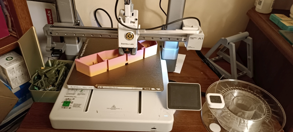

Osłona śmigła, oraz łoże silnika wydrukowane. Właśnie rozpocząłem druk "rufy"...
rufa.jpg [ 25.85 KiB | Przeglądane 8099 razy ]
Jedyne 12h druku (:)

0,4kg taki mały wycinek całości, to w sumie ile tego będzie?

Według autora sam kadłub jakieś 1,2kg, a całość ~2,6kg On drukował z PLA+, a ja część z PET-G...
Wymiary długość 65cm, szerokość 28cm, wysokość 30cm, więc mały nie jest :mrgreen:

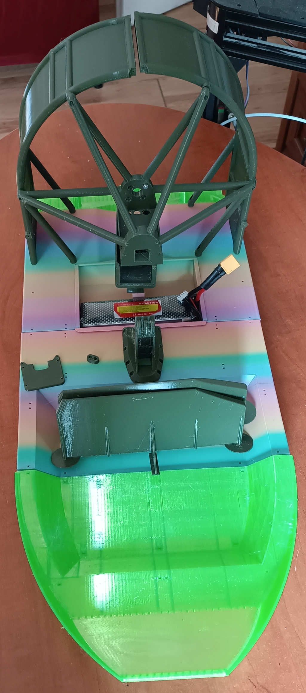

Czas powrócić do projektu, bowiem lato zbliża się wielkimi krokami. Wszystko wydrukowane, trzeba tylko poskręcać.
1740431737813_m.jpg [ 142.92 KiB | Przeglądane 3142 razy ]
1740431905121_m.jpg [ 120.27 KiB | Przeglądane 3142 razy ]
