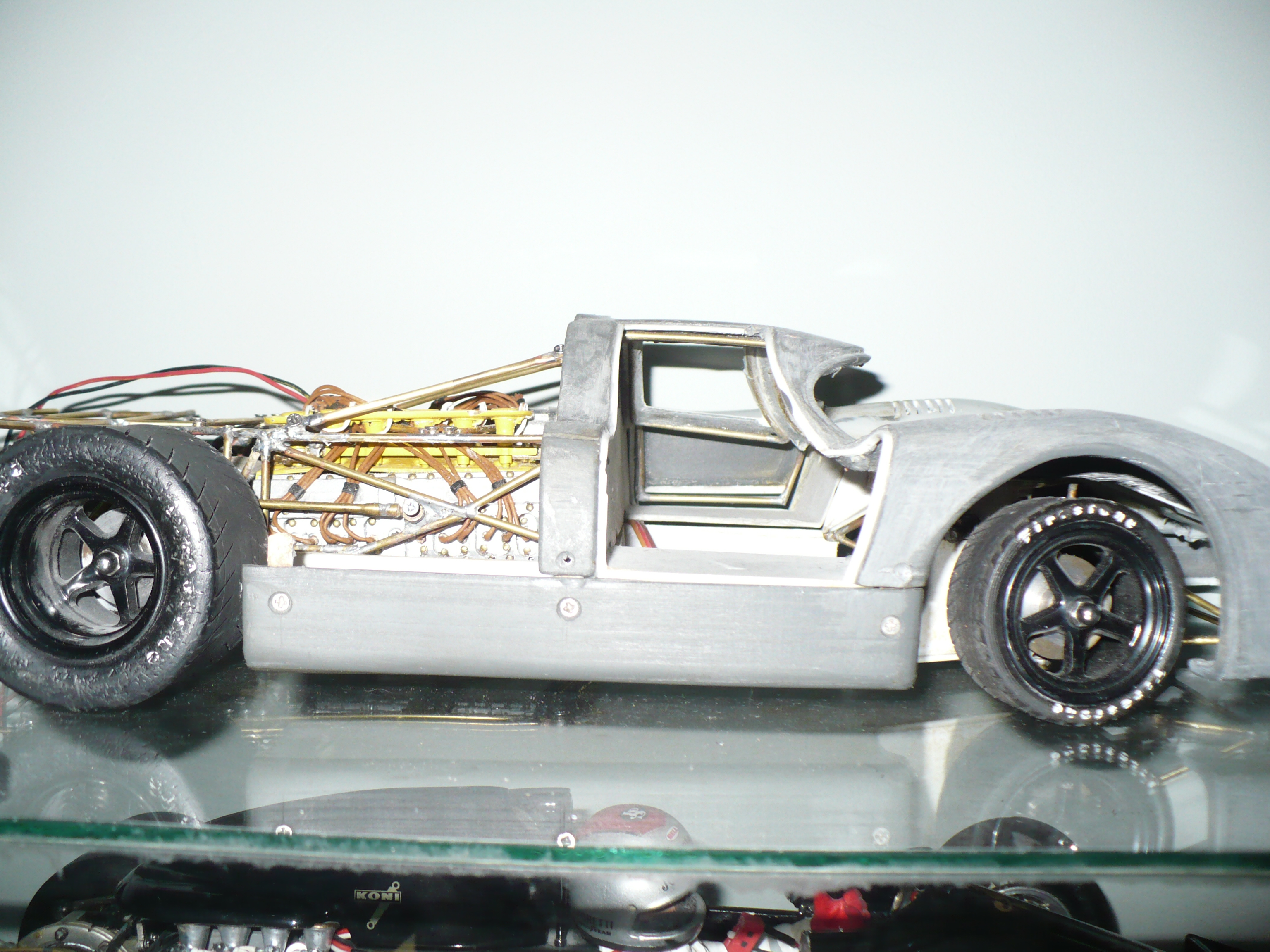

Bo chciałem takie paseczki pociąc i przykleić żywicą tak jak w oryginale . Nie chcę kleić jakimś klejem te rurki .
1137.jpg [ 187.71 KiB | Przeglądane 2543 razy ]
P1080285.JPG [ 2.41 MiB | Przeglądane 2543 razy ]

Jacku, do tego zastosowania to wg mnie wystarczy jakaś zwykła cienka tkanina z podszewki. Bo to w tej skali będzie równie wytrzymała a splot i grubość będzie w skali. Będzie nawet bardziej "lejąca" od najcieńszej szklanej. Chyba nie będzie tak cienkiej tkaniny szklanej. A taki paseczek i lepiej ułożysz i przesączysz np CA i przykleisz.

To już zastosuje żywice myślałem o zwykłym płótnie ale może podszewka stylonowa będzie lepsza . Ale do wypełnienia już nadkoli przednich muszę chyba mieć mate szklaną . Nadkola są za duże i muszę zmniejszyć , chodzi o otwór do koła . Mogę skleić żywicą paski hipsu może też być dobrze , tak myślę .
P1080260.JPG [ 2.65 MiB | Przeglądane 2472 razy ]
