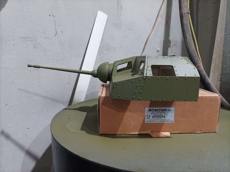

Wieża w większym stopniu zaawansowania,jeszcze kilka elementów i będę mógł powiedzieć, że zrobiona w całości.

Zostały, klapki, tłumik i inne "drobiazgi" ale bryła już jest.
Kadłub na tą chwilę jest rozebrany do doklejenia pozostałych poszyć i następnie przeszlifowania, myslę , że w przyszłym tygodniu będę mógł składać.
