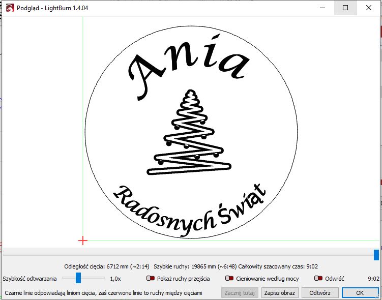

Przechwytywanie.JPG [ 55.53 KiB | Przeglądane 5416 razy ]
I taki przykład z LightBurn. Bez użycia dodatkowych programów, narzędzi czy innych konwerterów. Podkładki świąteczne zrobione w jakieś 7 minut. Choinka narysowana jako zygzak i potem funkcja offset shape. Od razu widać jak będzie widać, jest czas obliczony, itd. Modyfikacje czyli np zmiana rysunku czy imienia od razu tu i od razu można ciąć a nie zmieniać na inny program importować, zmieniać parametry i tak cały dzień...
