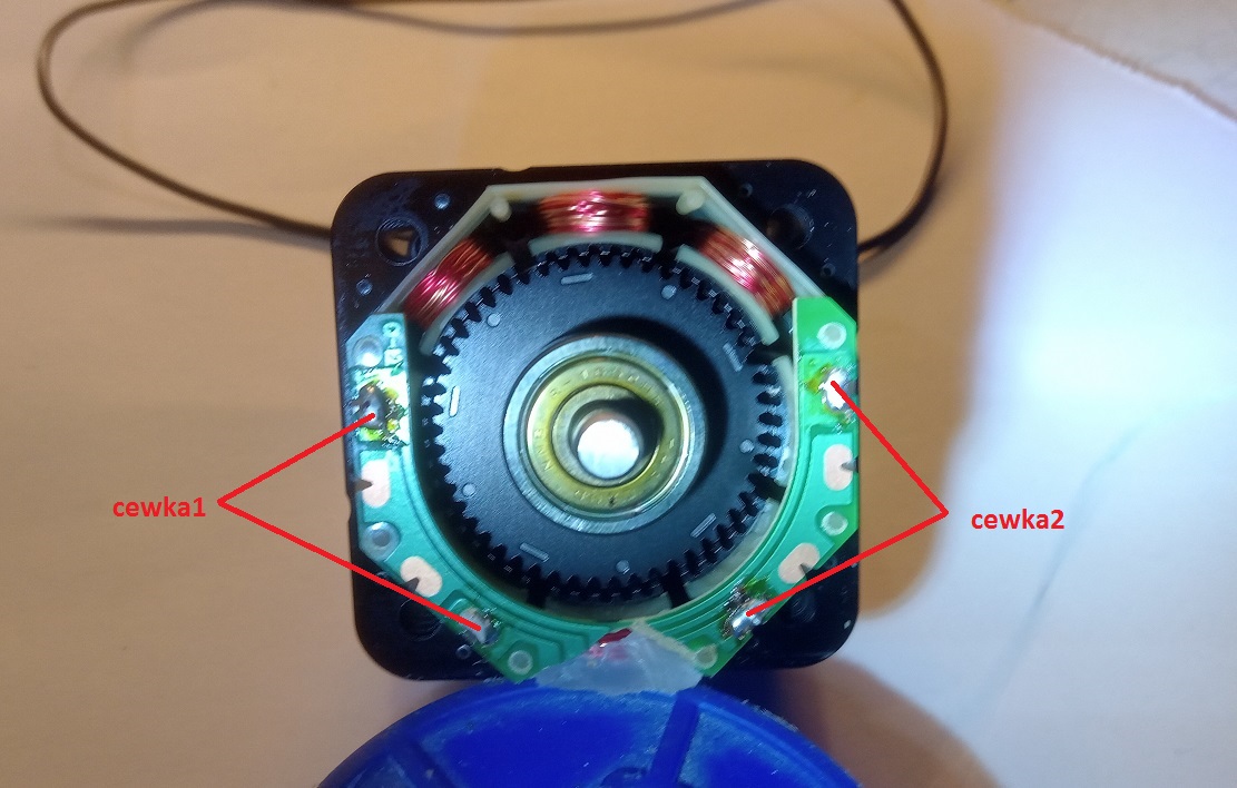

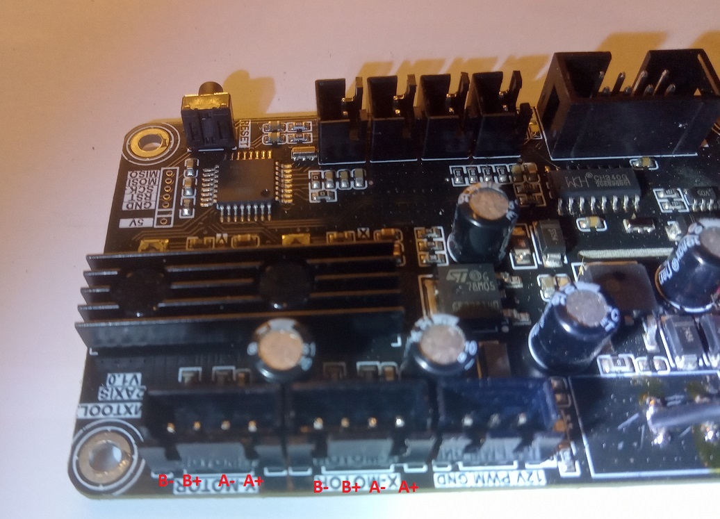

Potrzebuję pomocy przy podłączeniu silników do płytki a mianowicie mam silniki 17 bez kabelków jak na zdjęciu i nie bardzo wiem które złącze do którego pinu w płytce podpiąć, dodatkowo chce zamontować krańcówki i w monecie przejazdu powinny być na ON czy OF. Może trochę banalne moje pytania ale ze sterowania nic za bardzo nie kumam

Chyba dobrze widzę 4 pola lutownicze, sprawdź omomierzem pary uzwojeń A i B
potem podłączasz do wtyczki wg jej instrukcji

Widzę że w silniku masz odłamany fragment płytki z wtyczką, patrząc po ścieżkach chyba powinno być tak
stepper2.jpg [ 91.19 KiB | Przeglądane 13586 razy ]

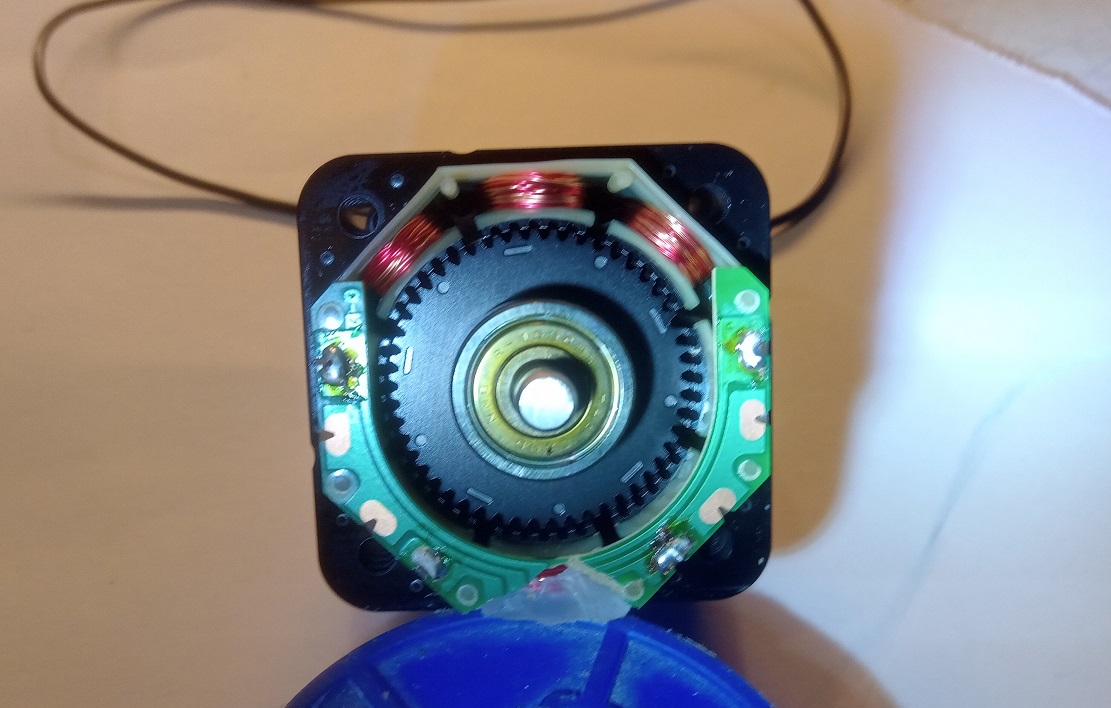

Sprawdziłem miernikiem i cewki wychodzą tak tylko gdzie + i -
A co do płytki to według twojego rysunku to powinno być tak ? A co może się stać jeśli te kabelki w płytce podłącze inaczej mogę coś uszkodzić ??

Zwróć uwagę na przeplot na pierwszym zdjęciu. Miernik możesz odłożyć.

zdjęcie Huberta wszystko wyjaśnia, co do wielkości maszyny to źle się wyraziłem, bardziej chodziło mi o moc i siły wytwarzane przez silniczki.
Co do możliwości uszkodzenia sterownika lub silnika przez błędne podłączenie to chyba nie ma takiej możliwości, poza tym dzięki koledze masz teraz jasność co do połączeń.
Jeżeli sterownik ma potencjometry do regulacji prądu silników to możesz dla bezpieczeństwa zmniejszyć prąd i przetestować czy silniki bez pasków kręcą się prawidłowo

Dzięki Hubert zdjęcia dużo mi pomogły jest inaczej niż zaznaczyłem na rysunkach wielki szacun że chciało ci się rozebrać silnik żeby pomóc w problemie.

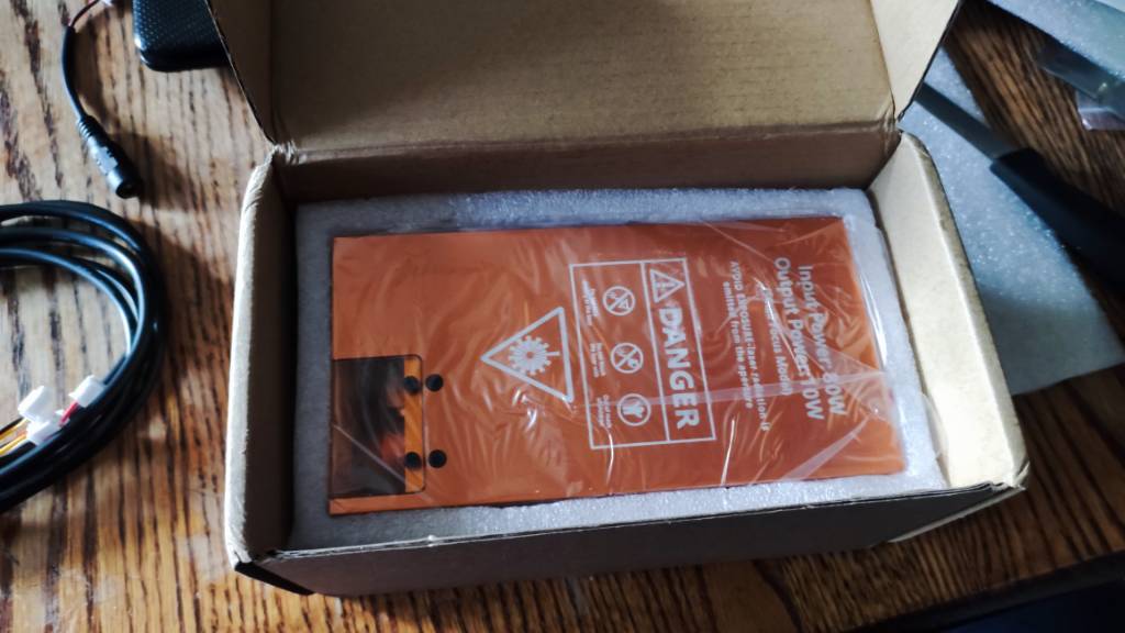

Według tego co jest w inst. to laser ma 80 W pobieranej a 10 W optycznej zasilany jest 12 V sam jestem ciekawy jak będzie działał

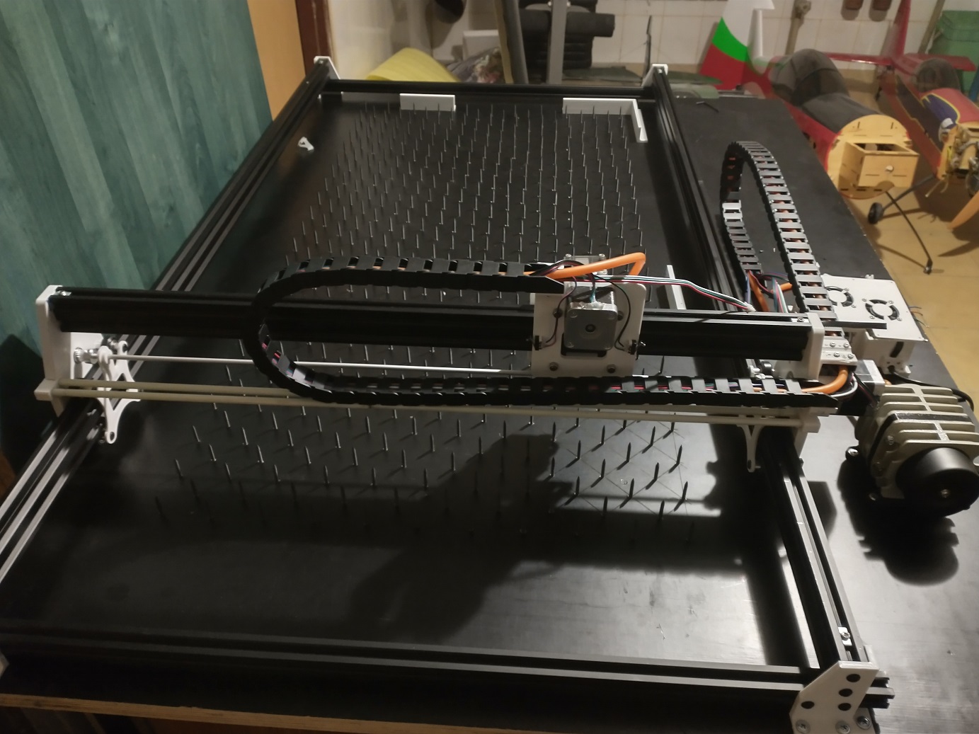

 Tytuł: Re: Laserek do cicia
PostNapisane: wtorek, 28 listopada 2023, 11:12
Do mnie właśnie przyjechało wczoraj takie ustrojstwo. Cięcie 3mm sklejki w jednym przejściu 300mm/min .
Daje sobie radę. Ale chyba wywalę fabryczny nadmuch , mam wrażenie że nie do końca daje radę.

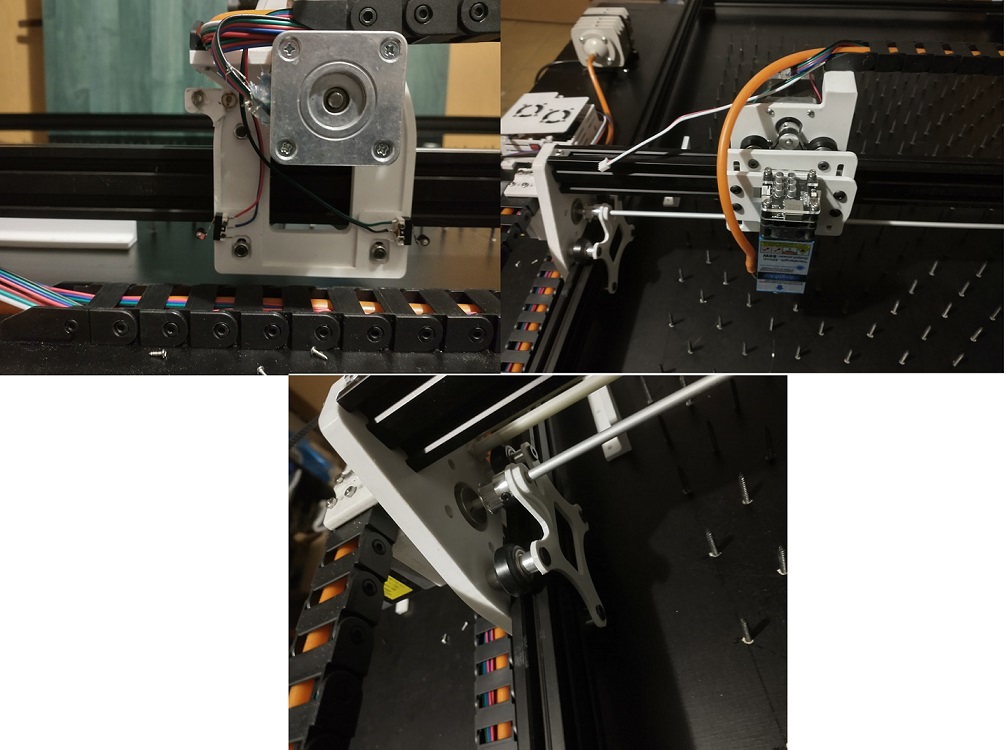

A tutaj wózki do maszynki
wuzek2.jpg [ 338.98 KiB | Przeglądane 13020 razy ]
wuzek1.jpg [ 374.35 KiB | Przeglądane 13020 razy ]

No i wstępnie złożony, jeszcze parę podłączeń i można spróbować uruchomić

:shock: Profesjonalnie przemyślana konstrukcja, Moje gratulacje :)

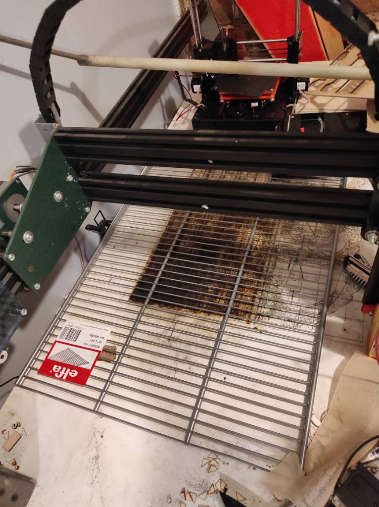

Wszytko bardzo ładnie ale śmiem twierdzić że ten stół się nie sprawdzi
PostNapisane: czwartek, 14 grudnia 2023, 19:01
Jeśli cięcie z pełnych formatek i zawsze z mostkami to może się sprawdzić ale do innych zastosowań to może być ciężko.
PostNapisane: czwartek, 14 grudnia 2023, 19:06
Też nie bo nie przymagnesisz dobrze
PostNapisane: czwartek, 14 grudnia 2023, 19:43
Jest rozwiązanie - wydrukować bloczki dystansowe z dwustronnie zamontowanymi magnesami i przymagnesi bez problemu, prost system montażowy.
PostNapisane: czwartek, 14 grudnia 2023, 21:57
Ja tam wolę takie rozwiązanie. Tanie i skuteczne.
IMG_20220801_185701.jpg [ 113.81 KiB | Przeglądane 12765 razy ]

Nie bardzo rozumie stwierdzenia / bo nie przymagnesisz dobrze/ chodzi o to żeby formatka się nie ruszała ???

Chodzi o to że nie ma płaskich formatek. Zawsze są krzywe. I to na tyle że ma to wpływ na cięcie. I wtedy przydaje się magnes neodymowy

Faktycznie sprawdziłem są powyginane, kurcze tego nie przewidziałem dzięki za pomoc
