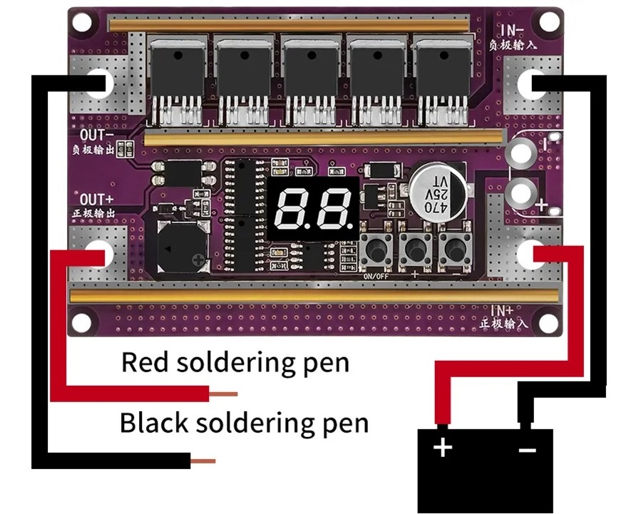

PostNapisane: piątek, 10 listopada 2023, 10:16
Sdf31a187dbea4d64be0e720ab987c160K.jpg [ 148.81 KiB | Przeglądane 14884 razy ]
Może takie coś, zamiast samemu kombinować? KLIK

Jeszcze są takie
https://www.aliexpress.com/item/-/1005005805107858.html

PostNapisane: czwartek, 16 listopada 2023, 20:49
japim napisał(a):
Cena świetna, ale trzeba do niej doliczyc cene akumulatora.
No raczej nie. Ten moduł można zasilać nie tylko z akumulatora kwasowego. Ma osobne wejście na pakiet 3S-4S A także może być zasilany ze startera do akumulatorów samochowych. A pakiet to chyba każdy jakiś znajdzie...

Hubert twoja ta zgrzewarka? jak się sprawuje i czym ją zasilasz, pokaż jakieś zgrzewy np. do 18650.
 Tytuł: Re: Zgrzewarka punktowa do ogniw
PostNapisane: sobota, 18 listopada 2023, 23:44
Moja, zasilana z pakietu 3S i 4S. Na razie tylko parę prób zrobiłem. Blaszkę 0.1mm do podkładki M8 już na ustawieniu 04 łapie A można ustawić do 99. Zajmuje mało miejsca i waży 3 kilo mniej niż taka zgrzewarka z mikrofalówki.
