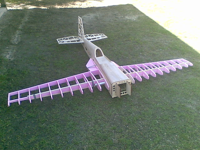

Sławek swoją zbudował i opchnął (normalnie bym go za to udusił.. :lol: )
Moja długo czekała na swoją kolej, a to brak czasu, a to brak kasy. I z jednym i z drugim słabo ale nie tragicznie.
No cóż pora ją kończyć na dzień dzisiejszy (i to dosłownie) jej stan pokazują foteczki poniżej.
Chciałbym abyście Koledzy w miarę możliwość wsparli mnie dobrymi radami jak ją dokończyć. Kilka pytań świta już w główce ale strasznie to ulotne jest i trzeba by to spisać więc najlepiej jak będę zadawał moje głupie pytania tutaj żebym mógł w każdej chwili do tego powrócić.
Skrzydło z fotki waży w takim stanie jak wisi u Katany 330g około. Planuję je okleić balsą 2mm i na to folia.
20100404.jpg [ 53.89 KiB | Przeglądane 29474 razy ]
20100403.jpg [ 43.52 KiB | Przeglądane 29551 razy ]
20100403(004).jpg [ 57.76 KiB | Przeglądane 29551 razy ]
Właśnie tak jak napisałeś czyli już sam sobie udzieliłeś odpowiedzi ;)
Jeżeli mowa o oklejaniu balsą to oczywiście masz na myśli tylko kesony.
Najlepiej to szybko dokończyć ;) Sławka katana była mniejsza o całe 20 cm.
