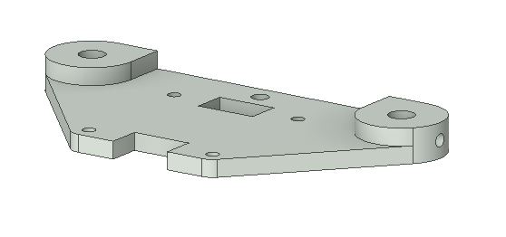

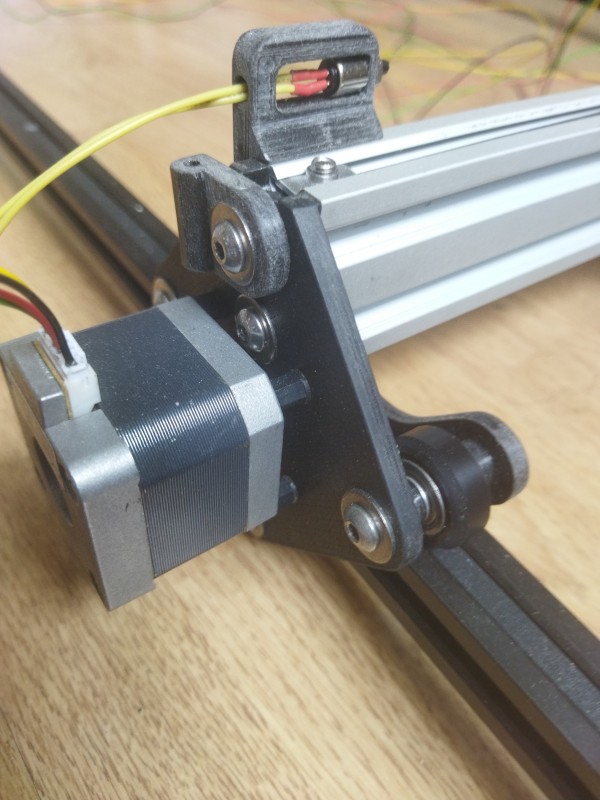

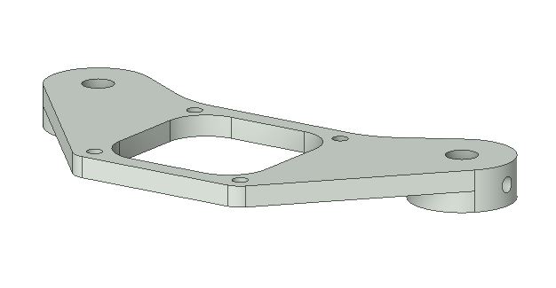

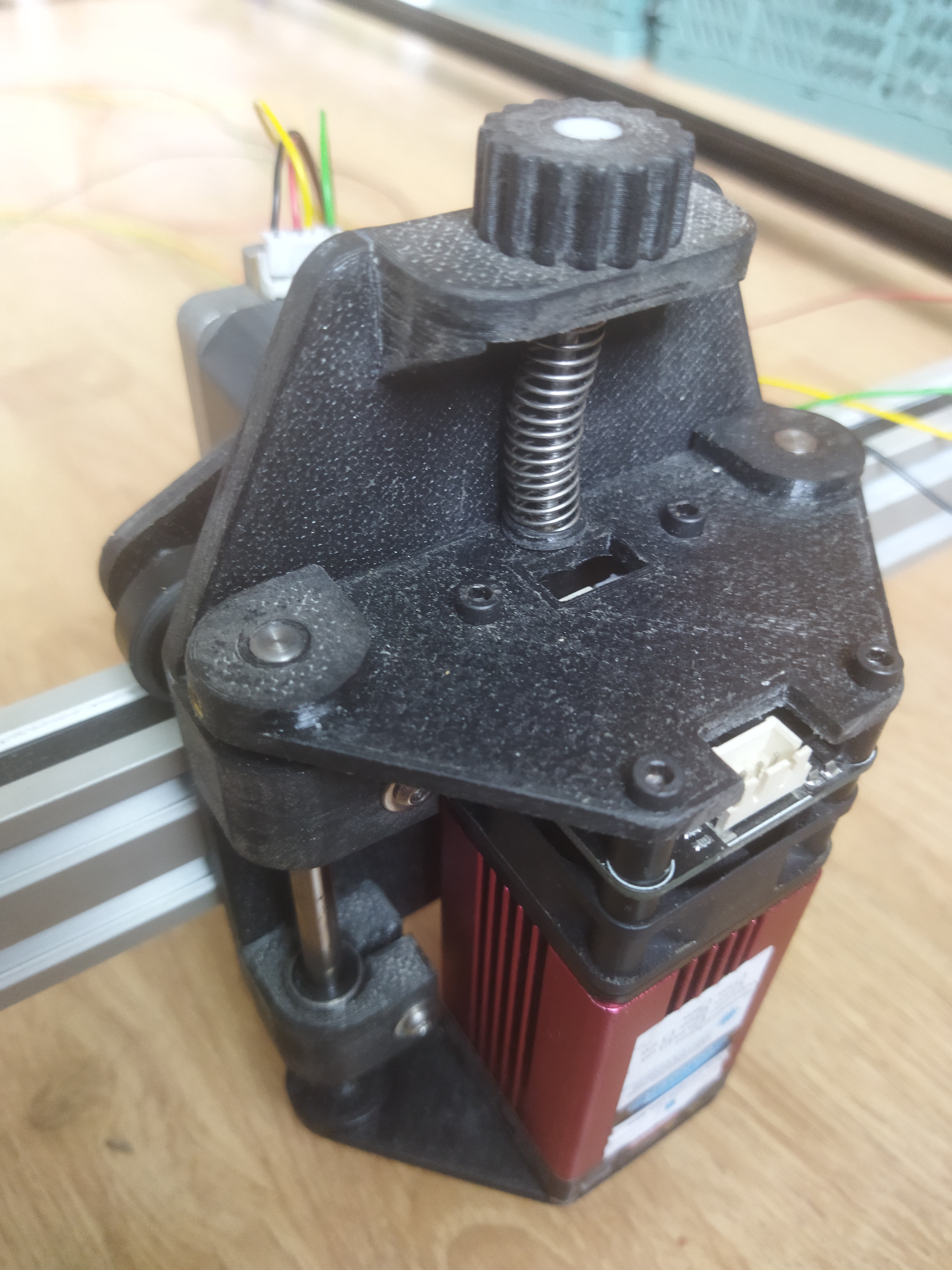

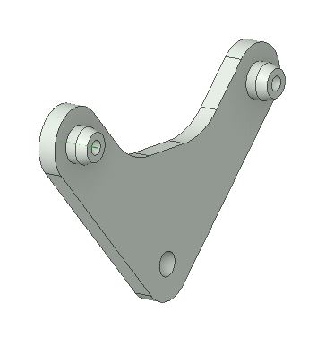

Dzięki uprzejmości Pawła z Pabianic stałem się właścicielem laserka 30W 450nm. Po szybkim spojrzeniu na zawartość kartonów okazało się, że jedynymi elementami jakich mi brakuje jest kilka rolek do profili 2020, oraz pasek GT2. Czekając na ich dotarcie z dalekich Chin postanowiłem trochę porysować w DSMie, i wydrukować poszczególne elementy. Rama jest z profili 2020 o długości 130cm i 60cm, co mi dało pole robocze 113,5x47,5cm. Jak uporządkuję pokój zapodam fotki całości, a teraz tylko rzuty poszczególnych elementów wraz z ich STLami. Kilka elementów musiało być sklejanych (oprawki łożysk liniowych do płytki karetki, oraz podstawka pod śrubę regulacyjną wysokości). Każdy element jezdny składa się z 3 rolek - 2 na górze mocowane na sztywno, 1 na dole regulowana dwoma mimośrodami. Pierwotnie był to jeden mimośród i tulejka dystansowa, ale że mimośrodów mam jeszcze chyba z 10 więc dałem po jednym na stronę - kolosalnie poprawiło to sztywność regulacji, choć jedynym minusem jest konieczność pilnowania by obydwa mimośrody miały jednakowe wychylenie.

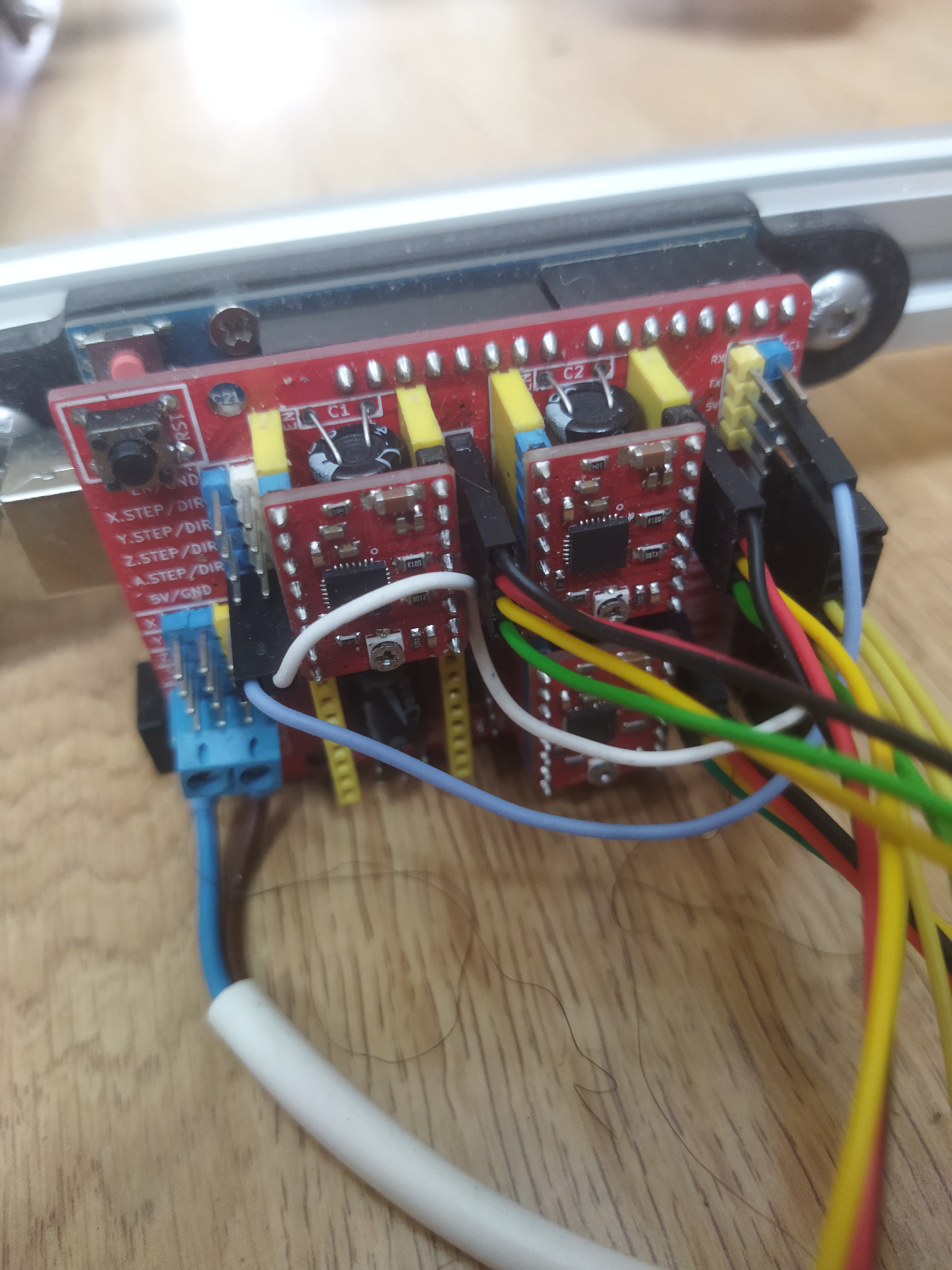

Elektronika to Arduino UNO plus nakładka, zaś napęd - 3 silniki NEMA17,rolki napędowe 16 zębów. Wiem że większość używa jednego silnika na obie strony osi Y (plus wałek przenoszący napęd), ja jednak zdecydowałem się na 2 silniki by mieć możliwość jak najdokładniejszego dotarcia do punktów zerowych. Silniki działają w ten sposób że podczas pracy obydwa chodzą równocześnie, jednak bazowanie jest niezależne. Kanapka CNC na arduino wymagała małej modyfikacji kabelkologii po to, by oś która w oryginale była klonowana mogła działać niezależnie od oryginalnej osi Y - i otrzymałem dwa niezależne sterowania dwoma silnikami. Jeśli lud czytający te wypociny sobie zażyczy - zrobię malunek gdzie trzeba zrobić połączenie dwoma przewodami (na szczęście do już wyprowadzonych oryginalnych pinów), i zapodam zmodyfikowanego configa do wgrania w arduino.
Elementy z fotek 3, 10, 11 i 12 mają wtopione inserty M3, zaś elementy 6 i 13 mają otwory pod górne rolki gwintowane w wydruku.

oraz podłączenie drugiego silnika Y i kilka fotek samej maszyny:

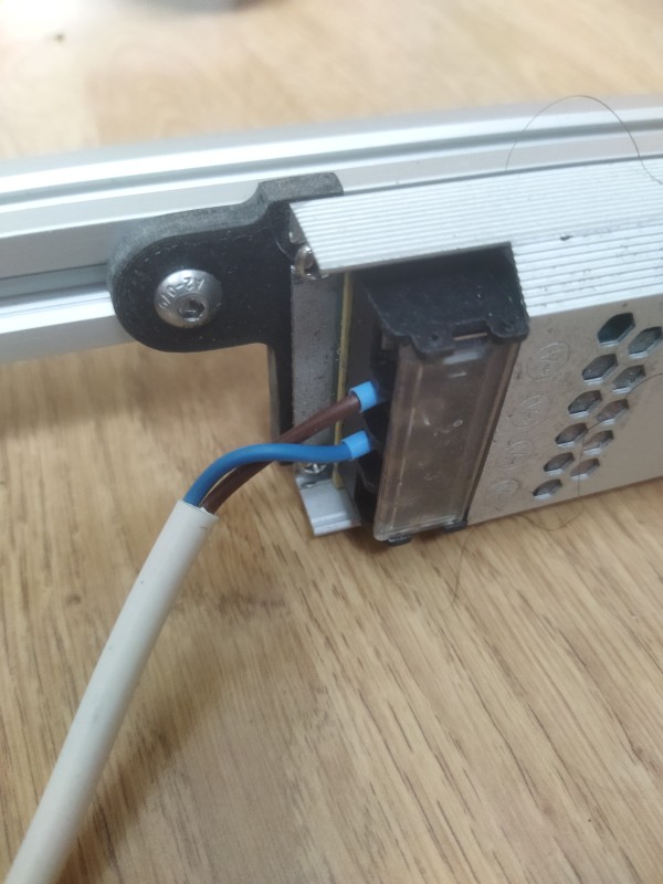

Tak bez uziemienia??
 Tytuł: Re: Laser 30W by Rumcajs
PostNapisane: wtorek, 25 lipca 2023, 14:43
JOKER 2 napisał(a):
Fajne , będę podglądał i może coś wtrącę .
Dzięki za odzew - jestem chętny na wysłuchanie wszelkich propozycji poprawy :D ;)
Uziemienie jest, ale że zasilacz podaje tylko 12V bez uziemienia więc rama jest podłączona od razu po stronie 230V..
PostNapisane: środa, 26 lipca 2023, 09:27
Przepraszam do czego jest rama podłączona? Bo nie bardzo zrozumiałem to zdanie
PostNapisane: środa, 26 lipca 2023, 10:46
Obudowa zasilacza jest uziemiona, a że jest on mocowany do ramy więc i rama jest uziemiona.
PostNapisane: środa, 26 lipca 2023, 13:09
Jak powiększy się fotkę to widać że te kabelki niebieski i brązowy są od strony wyjścia zasilacza, a nie wejścia 230. Zapewne zasilacz wejście 230 ma z drugiej strony i tam jest uziom wpięty, tak?
PostNapisane: środa, 26 lipca 2023, 18:52
Dokładnie..

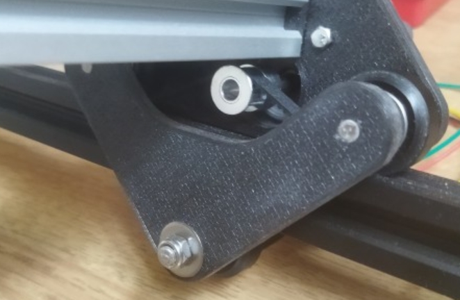

PostNapisane: czwartek, 27 lipca 2023, 20:50
Fajnie że się rozwijasz 8-) Jak miałbym się "czepnąć", to według mnie, zębatka jest za nisko, przez co pasek "łapie" tylko kilkoma zębami, co może skutkować przeskakiwaniem paska przy szybszych przejazdach.
Laser 30W by Rumcajs.jpg [ 128.77 KiB | Przeglądane 6679 razy ]
PostNapisane: piątek, 28 lipca 2023, 08:26
Myślę, że w przypadku lasera nie będzie z tym problemów. Zerowe opory "skrawania" ;)

PostNapisane: niedziela, 30 lipca 2023, 20:22
Takoż i ja sądzę
