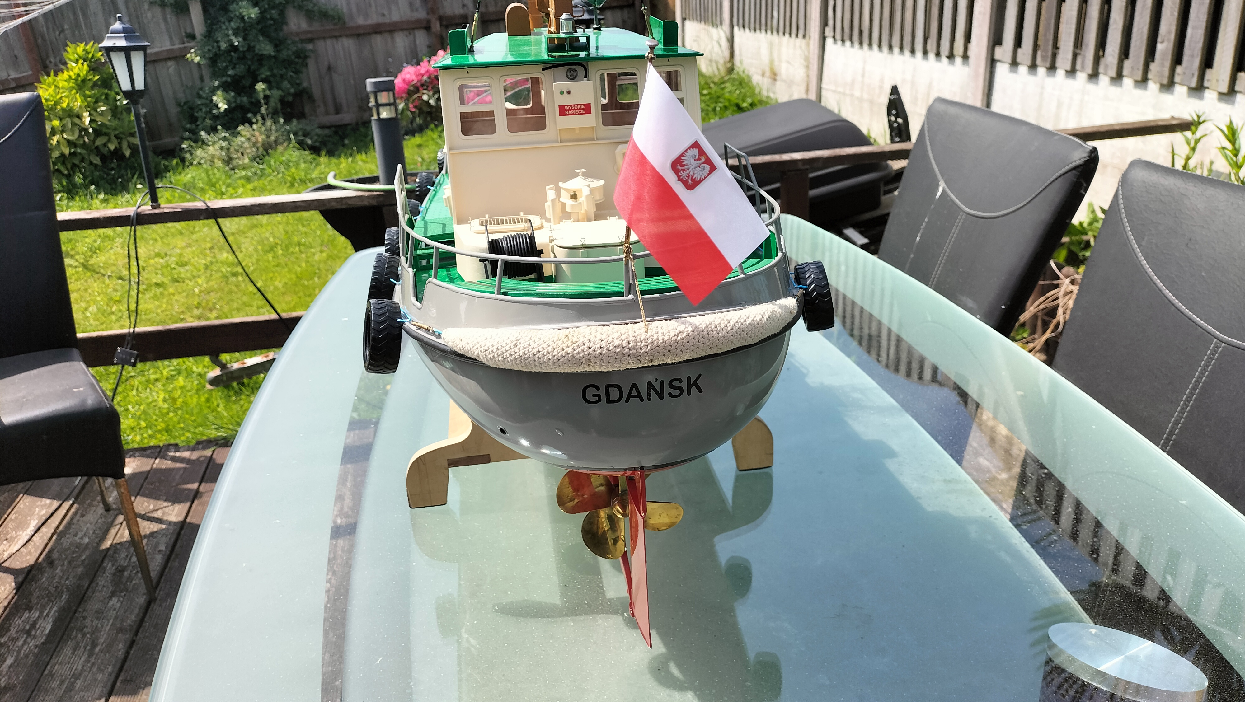

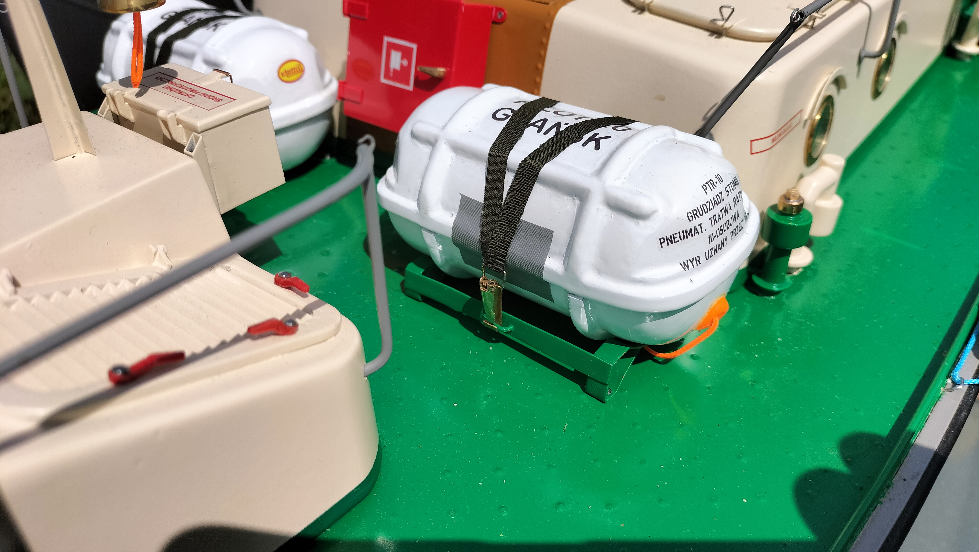

Z grafiką nabiera dodatkowego uroku ;)
IMG20230421182106.jpg [ 1.62 MiB | Przeglądane 9447 razy ]
IMG20230421182039.jpg [ 1.71 MiB | Przeglądane 9447 razy ]
IMG_20230421_181820.jpg [ 2.8 MiB | Przeglądane 9447 razy ]
IMG20230421181413.jpg [ 3.17 MiB | Przeglądane 9447 razy ]
IMG20230421181138.jpg [ 2.01 MiB | Przeglądane 9447 razy ]
IMG20230421181045.jpg [ 2.57 MiB | Przeglądane 9447 razy ]
IMG20230421181129.jpg [ 2.68 MiB | Przeglądane 9447 razy ]
IMG_20230421_181717.jpg [ 3.09 MiB | Przeglądane 9447 razy ]

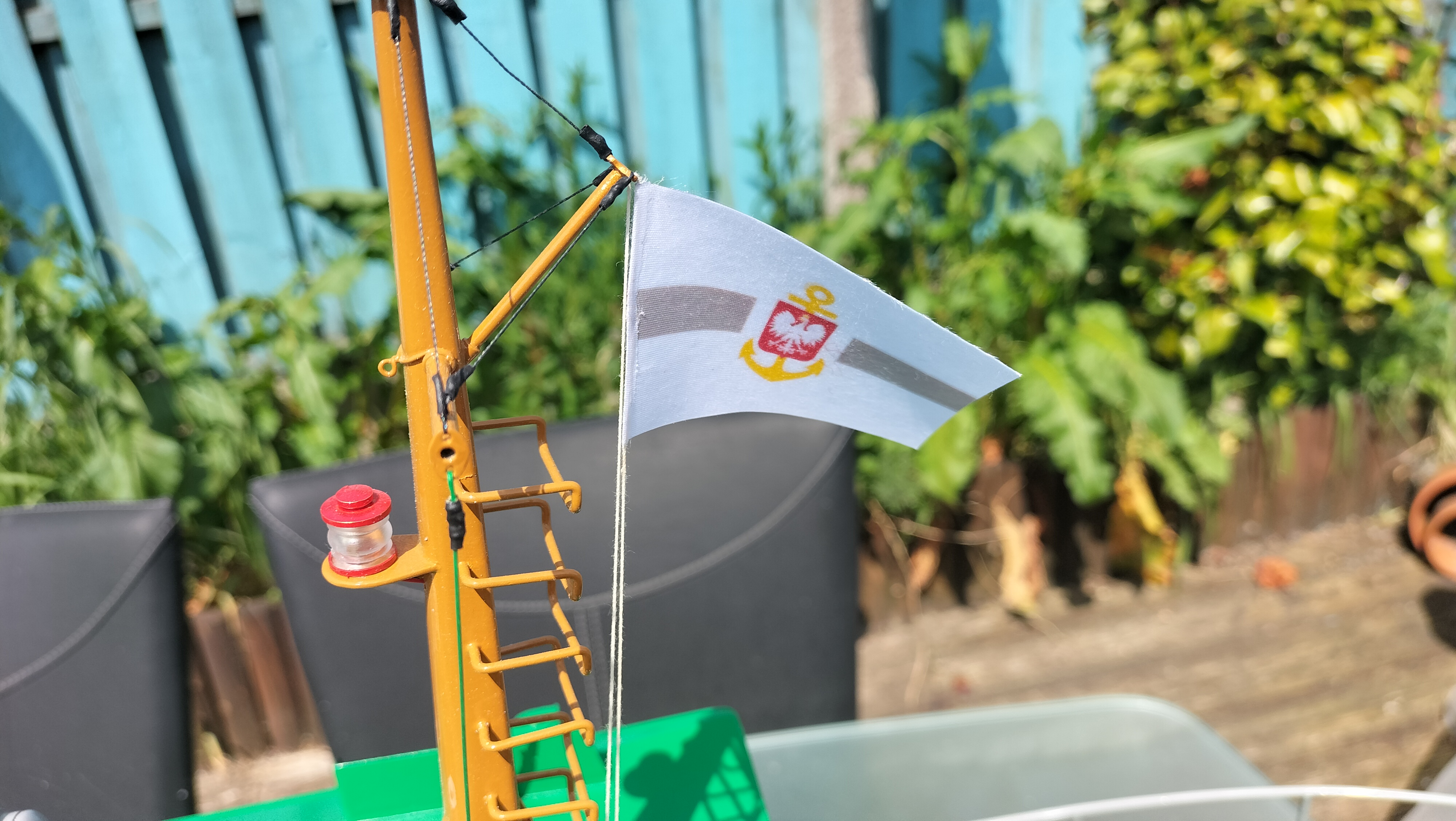

Oraz flaga statku pilotowego. Wykonana metodą naprasowanki.

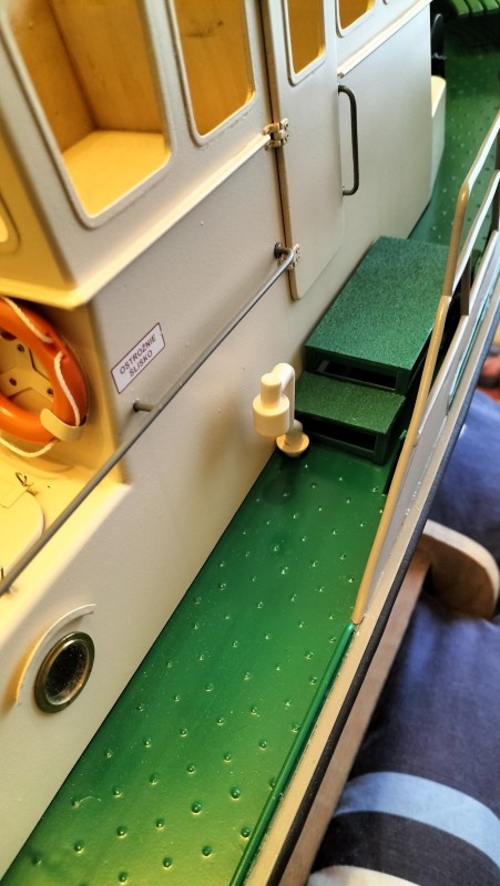

A na tą chwilę jeszcze wykonałem podesty przed wejściem do nadbudówki:
Komentarz: Powierzchnia antypoślizgowa to naklejony papier ścierny.

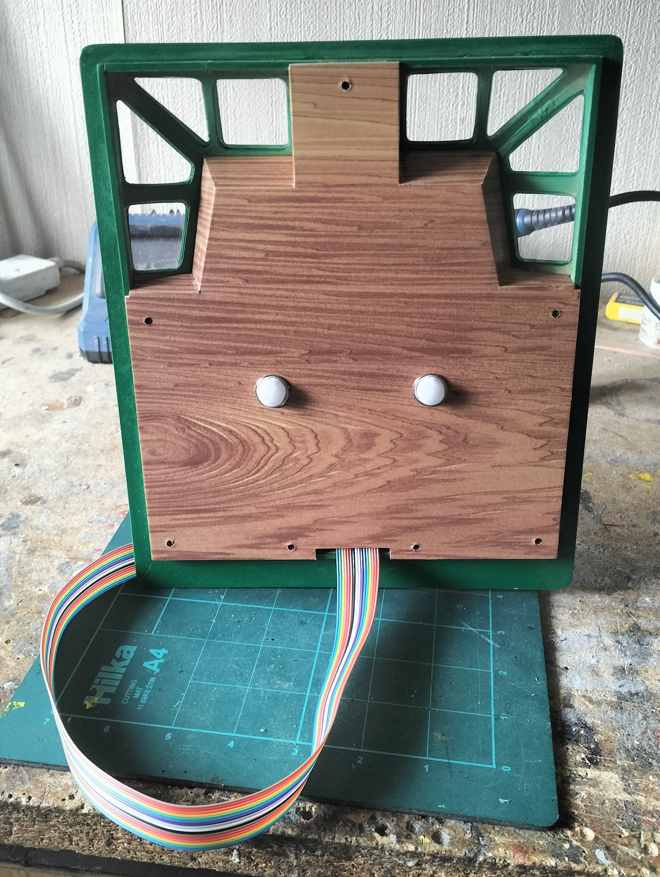

Lampy wnętrza sterówki:
Komentarz: Dwa ledy, blister jakichś tam tabletek pasujących rozmiarem, dwie napy również pasujące rozmiarem.
IMG_20230508_122933.jpg [ 2.75 MiB | Przeglądane 8819 razy ]
IMG_20230508_123017.jpg [ 1.5 MiB | Przeglądane 8819 razy ]
IMG_20230508_122953.jpg [ 4.1 MiB | Przeglądane 8819 razy ]

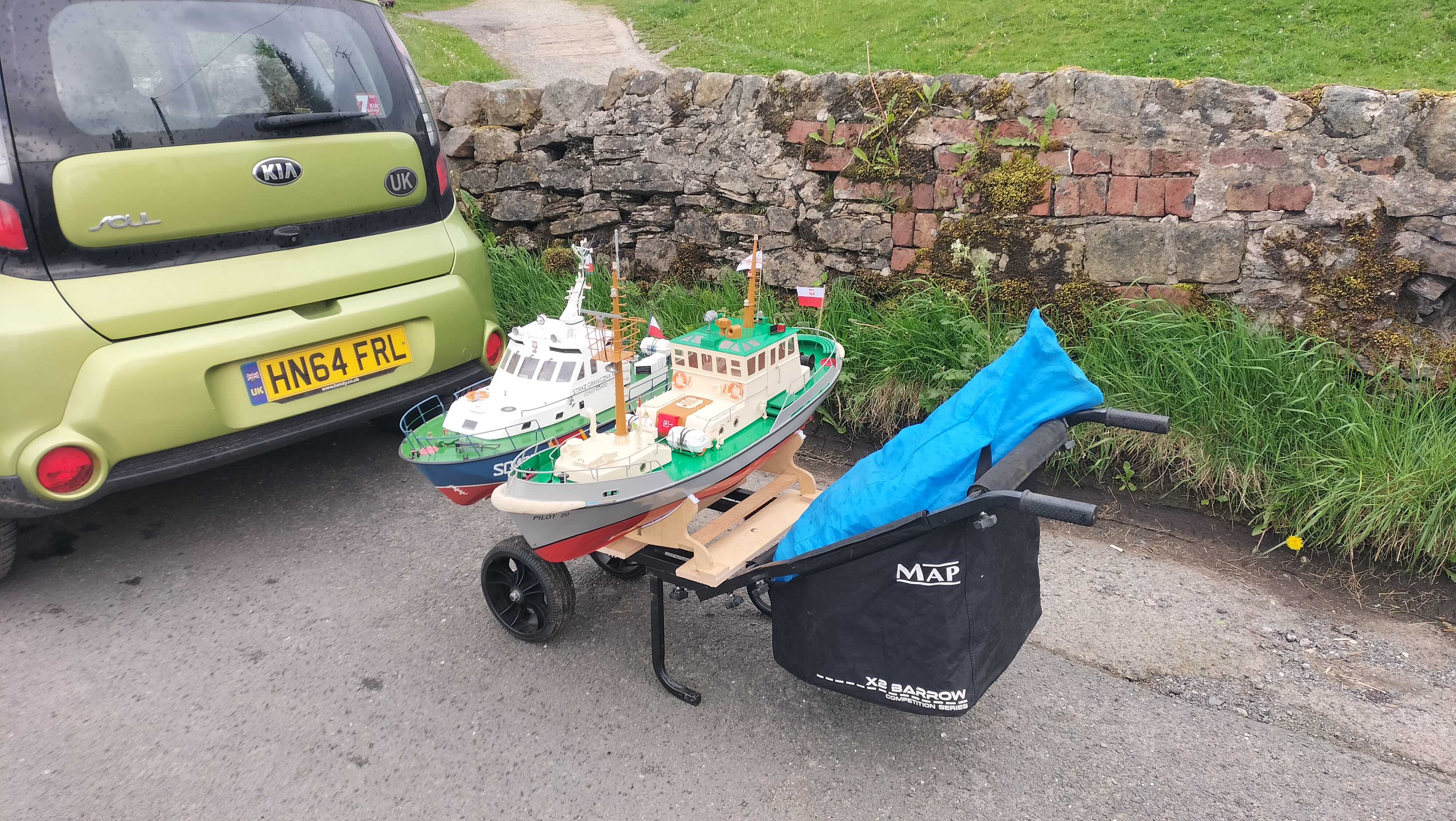

 Tytuł: Re: Kuter pilotowy "PILOT 20"
PostNapisane: niedziela, 14 maja 2023, 20:34
Dzisiaj był dzień szczególny.
Pilot 20 popłynął !
IMG20230514175639.jpg [ 3.99 MiB | Przeglądane 8428 razy ]
IMG20230514183225.jpg [ 2.87 MiB | Przeglądane 8428 razy ]
Wymaga jeszcze doważenia i to dużo!
Gdy wszystko zostanie ukończone trzeba będzie dołożyć jeszcze balastu. Zwłaszcza na przód.
No i flota się powiększyła ;)
IMG20230514182705.jpg [ 2.51 MiB | Przeglądane 8428 razy ]
Do transportu z parkingu nad akwen zaadoptowałem taczkę wędkarską ;)
IMG20230514172933.jpg [ 3.75 MiB | Przeglądane 8419 razy ]

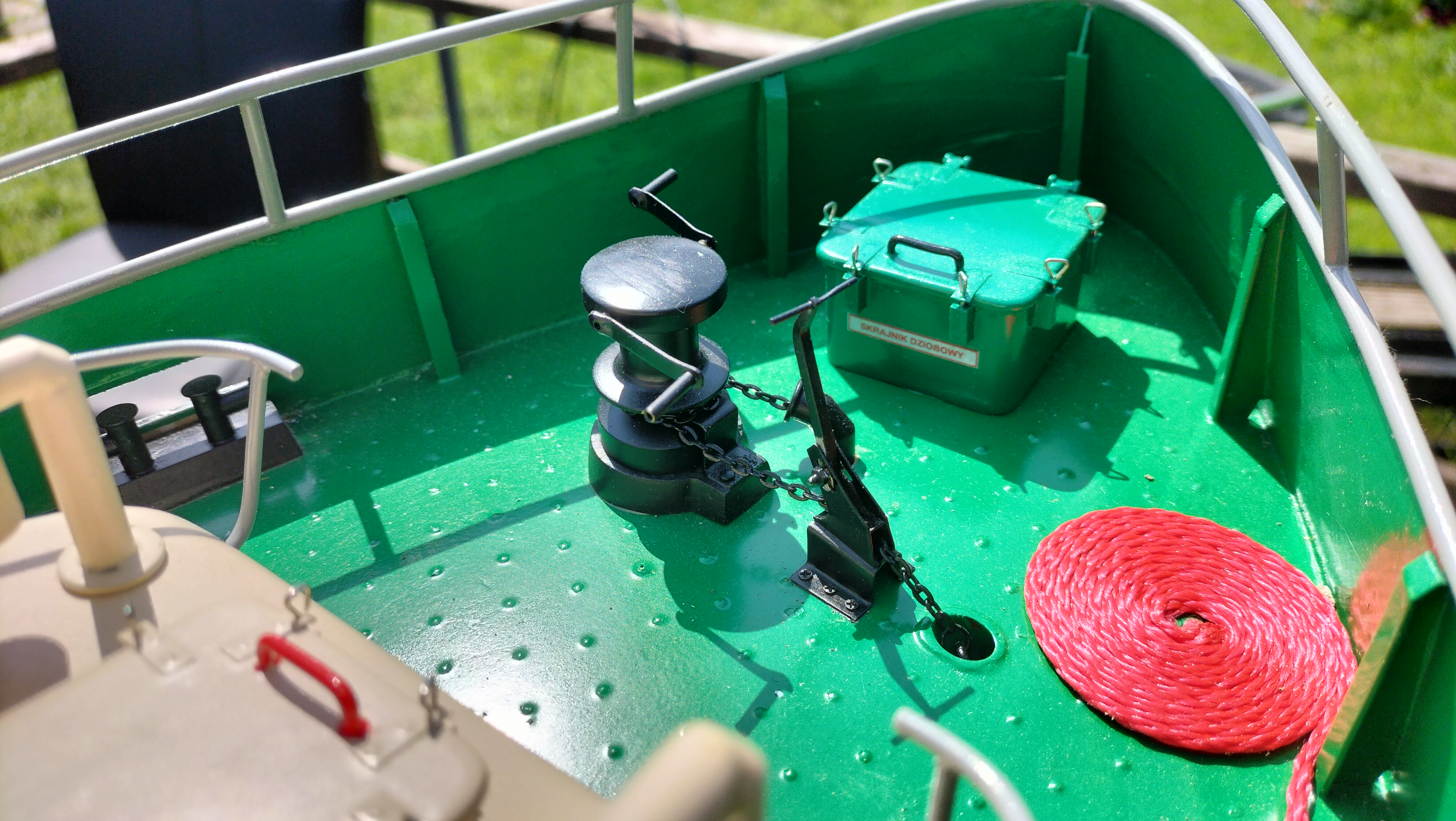

No i na koniec kilka fotek, jak model się obecnie prezentuje:

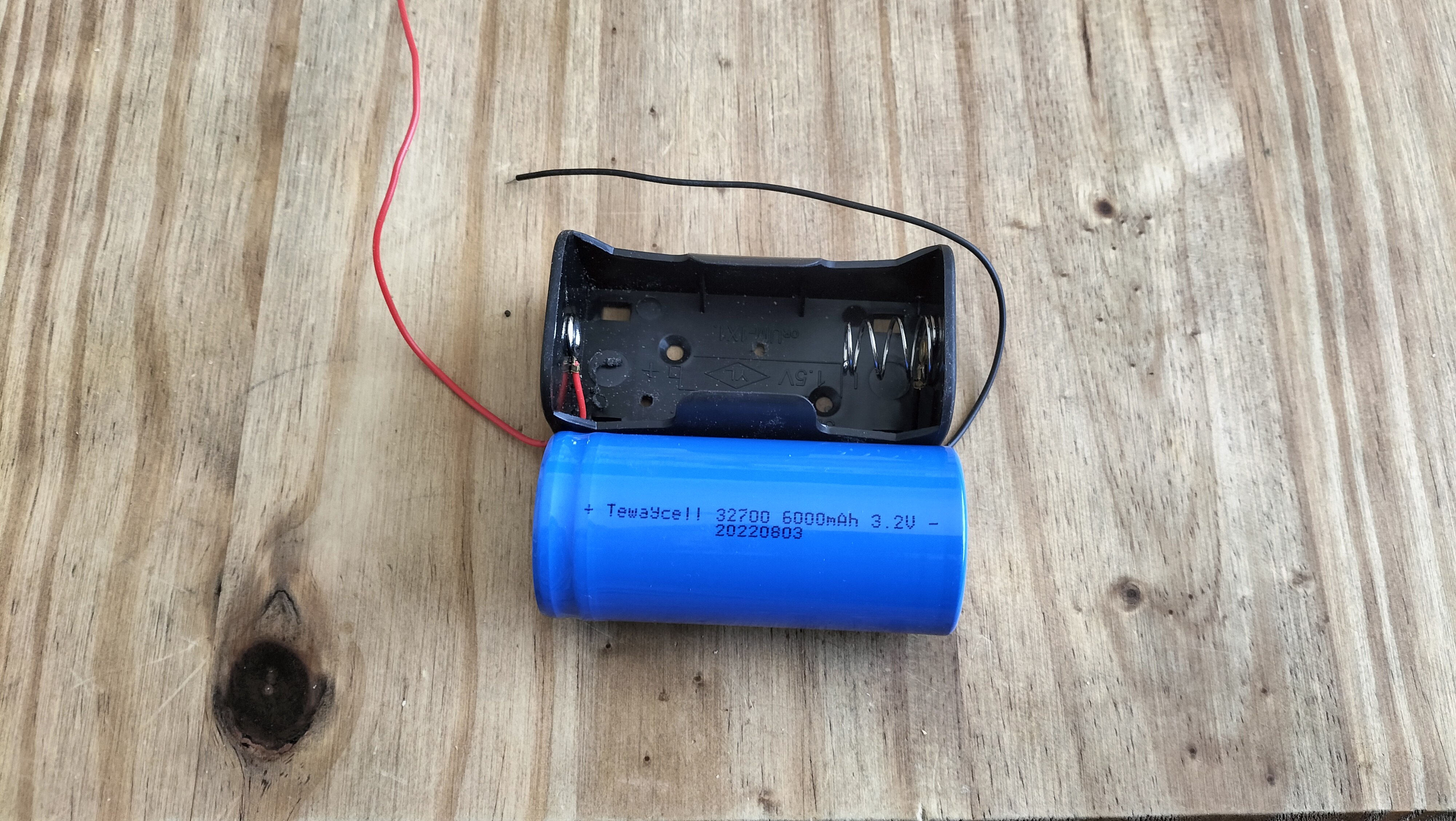

Temat zasilania.
Ogólny stan oświetlenia (wszystkie punkty) podzieliłem na cztery sekcje. Do zasilania użyłem wysokowydajnych 3V ogniw LiFePo. To te same z których buduje się akumulatory do rowerów elektrycznych.
IMG20230602153619.jpg [ 2.16 MiB | Przeglądane 8850 razy ]
Do zamontowania użyłem koszyczków do baterii R20.
Problem w tym, że koszyczek jest trochę za mały:
IMG20230602153649.jpg [ 2.61 MiB | Przeglądane 8850 razy ]
Trzeba było je trochę rozciągnąć:
IMG20230602153721.jpg [ 2.57 MiB | Przeglądane 8850 razy ]

Punkt 3. Zrobione.
Instalacja elektryczna :
IMG20230615202128.jpg [ 3.47 MiB | Przeglądane 8581 razy ]
I nawet działa ;) :

Pięknie :D Ukończony model cieszy najbardziej a jak wszystko jeszcze działa. Czapki z głów ;)
PostNapisane: piątek, 16 czerwca 2023, 07:27
Piękna robota. Mam tylko jedno ale. Odnoszę wrażenie że oświetlenie wnętrza sterówki jest zbyt jasne w stosunku do reszty.
PostNapisane: piątek, 16 czerwca 2023, 07:31
Pięknie aż słów brak :opad:

Wydaje mi się OK. To tylko zdjęcie na filmiku trochę przekłamuje wykonane w kącie w domu. Zobaczę jak to będzie wyglądać w plenerze na wodzie. Jeżeli rzeczywiście będzie zbyt jasne, wymienię na mniejsze ledy.

Ledów nie trzeba wymieniać, wystarczy w szereg wstawić rezystor.
