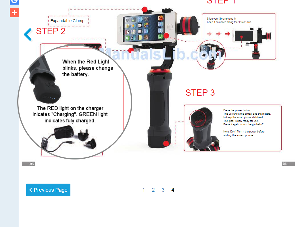

 Tytuł: Re: Gimbal ręczny Vituso TX-1
PostNapisane: sobota, 6 maja 2023, 10:52
Posty: 203
marcinoc napisał(a):
... to nie jest port służący do ładownia...
Masz rację. Na zdjęciu wygląda jak "płaski" wtyk
vituso.png [ 374.77 KiB | Przeglądane 4618 razy ]
ale na jakimś filmiku na YT gość pokazywał ukompletowanie i jest zasilacz z wtykiem okrągłym.
Edyta:
A coś jak tutaj? Aplikacja na telefon
PostNapisane: sobota, 6 maja 2023, 20:04
Posty: 317
Tego mi brakowało - dzięki chłopaki! Obsypałbym Was złotem...
...gdybym jakieś miał.
