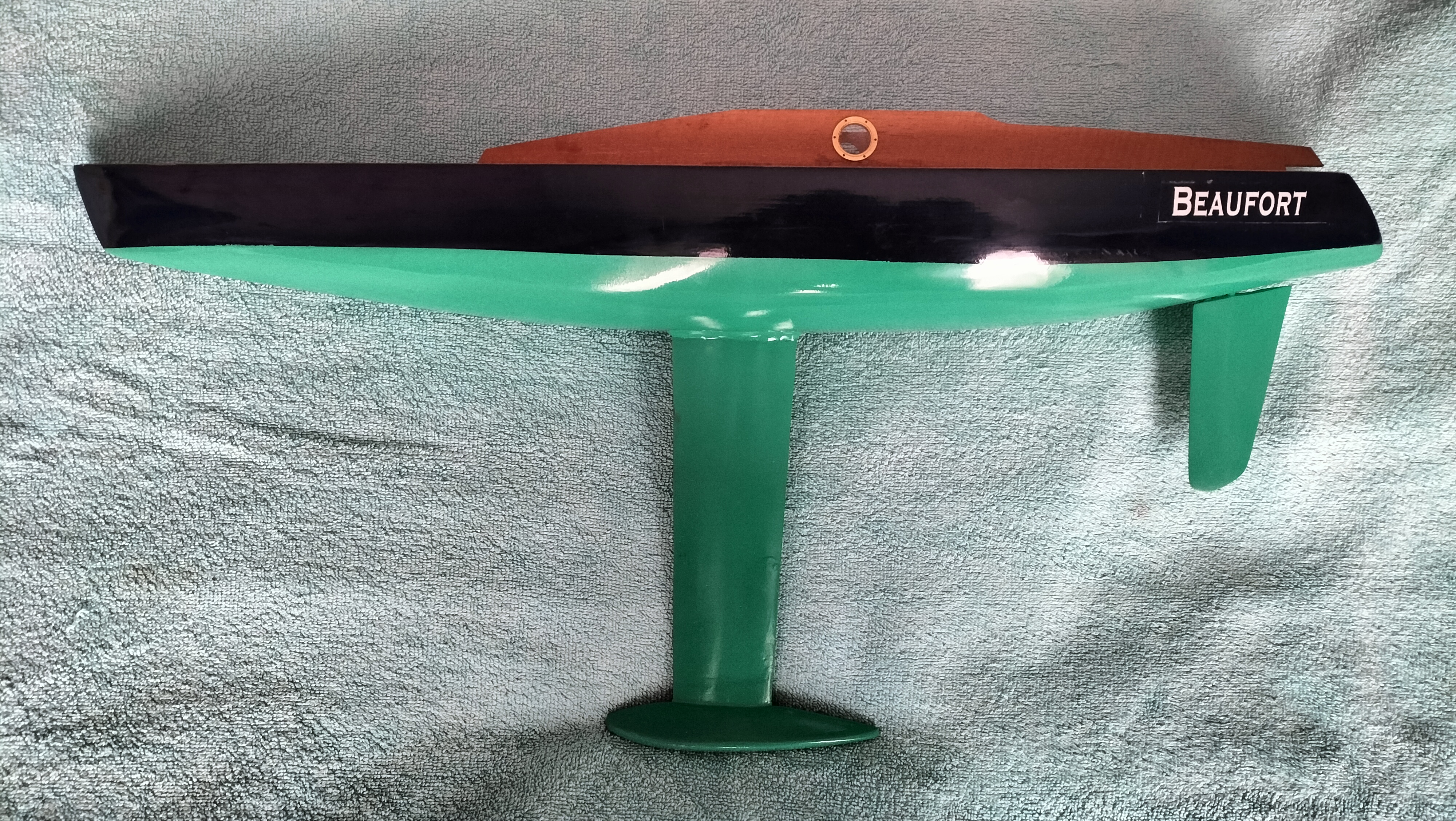

Formę wykorzystałem również do wykonania steru:
IMG_20230310_002845.jpg [ 2.93 MiB | Przeglądane 7756 razy ]
Po sklejeniu dwóch połówek płetwy kilowej i wklejeniu dwóch prętów z nierdzewki, wypełnienie żywicą a na koniec odlew ołowiany buli balastowej:
IMG_20230310_003012.jpg [ 4.64 MiB | Przeglądane 7756 razy ]
IMG_20230310_002946.jpg [ 2.18 MiB | Przeglądane 7756 razy ]
Króciutka obróbka i wklejenie w płetwę:
IMG20230310000820.jpg [ 2.26 MiB | Przeglądane 7756 razy ]
IMG_20230310_002905.jpg [ 2.21 MiB | Przeglądane 7756 razy ]
