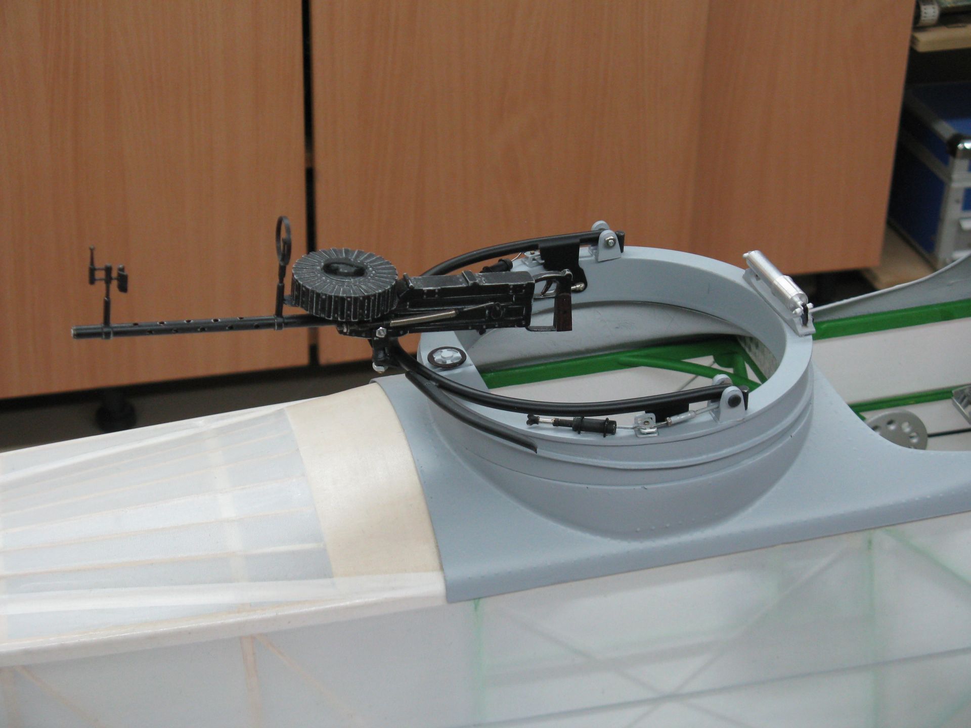

Trochę szczegółów obrotnika SS-32bis.
r418.jpg [ 165.02 KiB | Przeglądane 13696 razy ]
r419.jpg [ 155.5 KiB | Przeglądane 13696 razy ]
r420.jpg [ 193.88 KiB | Przeglądane 13696 razy ]
r421.jpg [ 178.32 KiB | Przeglądane 13696 razy ]
r422.jpg [ 208.71 KiB | Przeglądane 13696 razy ]

Nic tylko postrzelać. Piękne .
PostNapisane: czwartek, 16 lutego 2023, 18:18
Jeszcze tylko oparcie dla strzelca i tabliczka znamionowa. Nie wiem co tam było napisane, ale z daleka i tak wygląda dobrze. ;)
