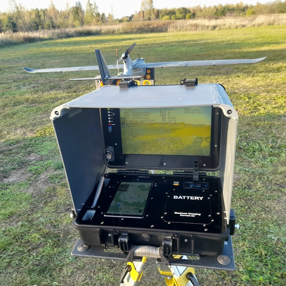

- walizka FPV doczekała się stoliczka na którym będzie stać na lotnisku.
2.jpg [ 158.58 KiB | Przeglądane 13220 razy ]
3.jpg [ 118.04 KiB | Przeglądane 13220 razy ]

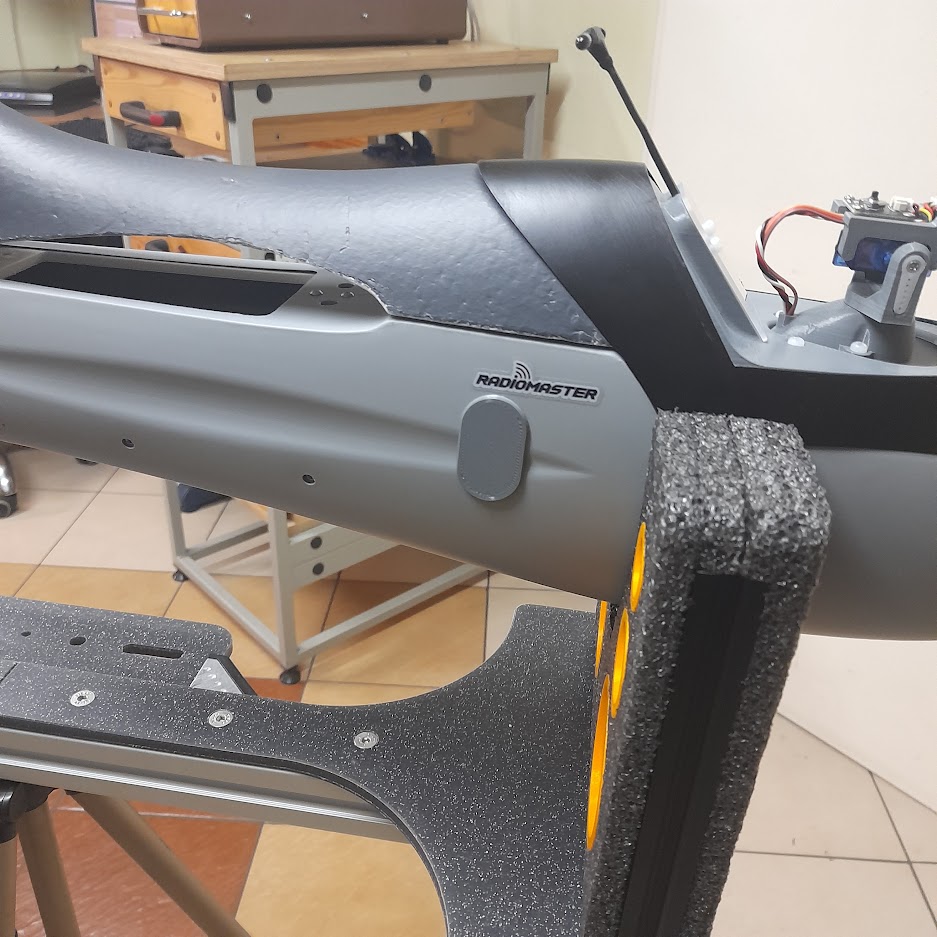

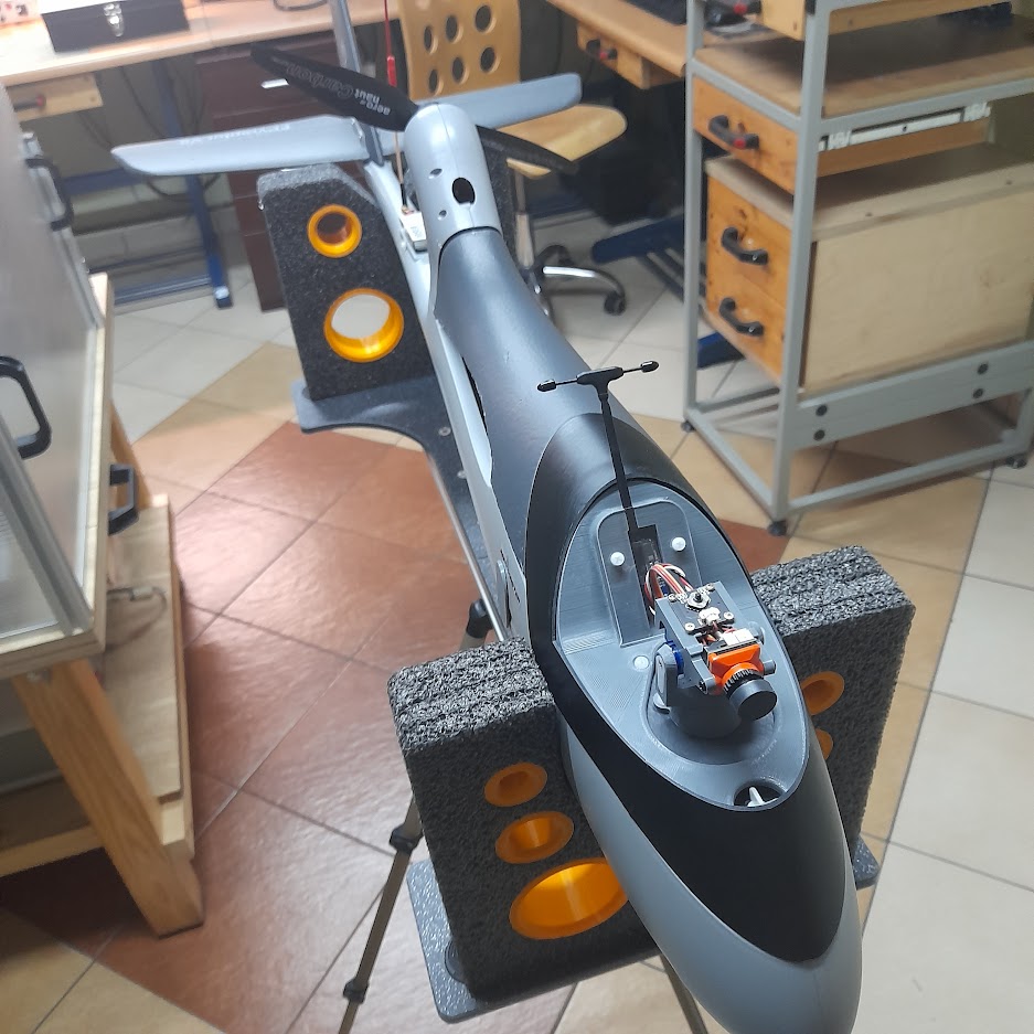

- do bezpiecznego transportu w samochodzie zbudowałem łoże dla anteny, ostatnia wyprawa na lotnisko była trochę karkołomna, antena niebezpiecznie przewalała się po samochodzie podczas jazdy.
0.jpg [ 161.72 KiB | Przeglądane 13220 razy ]
1.jpg [ 219.08 KiB | Przeglądane 13220 razy ]

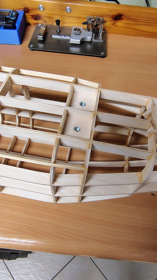

- drobne zmiany w modelu dotyczy dostępu do złącz usb autopilota i OSD, oraz montażu odbiornika - drukarka 3D jest tutaj niezastąpiona.
4.jpg [ 53.36 KiB | Przeglądane 13220 razy ]
5.jpg [ 163.87 KiB | Przeglądane 13220 razy ]
6.jpg [ 145.42 KiB | Przeglądane 13220 razy ]

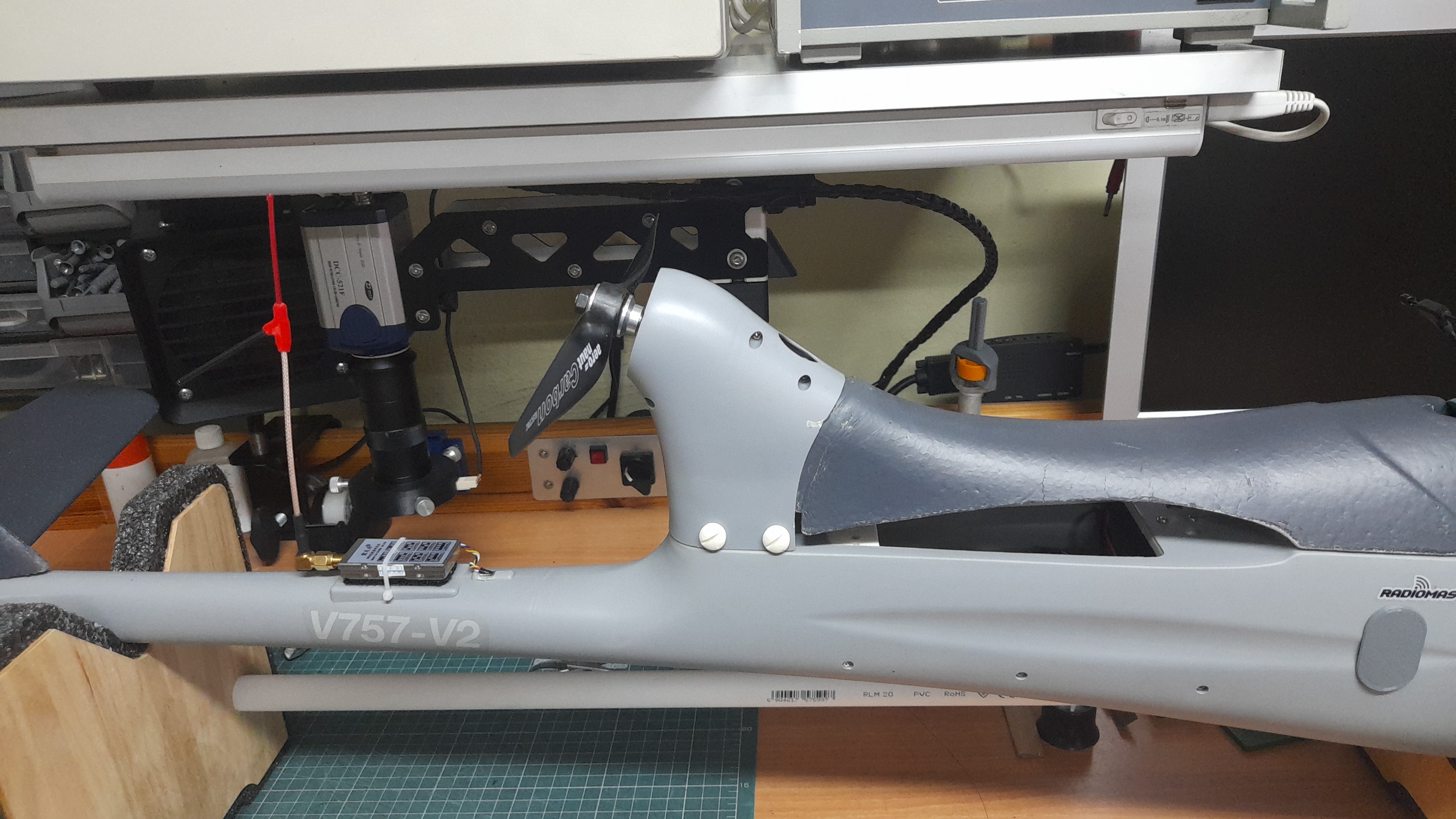

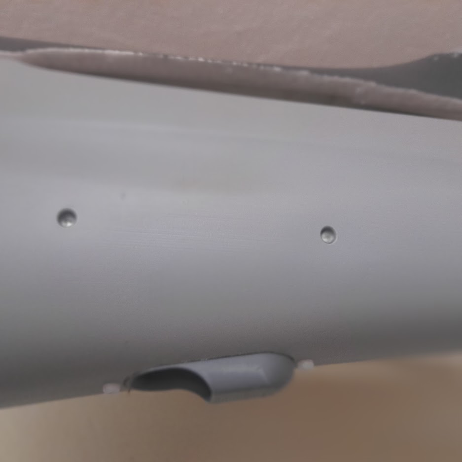

Żeby nie było że mi przeszło aktualnie nadal w moim zestawie FPV reguluję, naprawiam, poprawiam i inne takie tam.
Volantex jest dzisiaj po kolejnym oblocie i przeszedł już kilka modyfikacji.
Muszę przyznać że kadłub jest twardy jak "Stonka", po początkowych pierdyknięciach zaraz po starcie w glebę, nadal ma się dobrze.
Modyfikacje które dokonałem.
Na pierwszy ogień poszła wymiana mocowania gondoli silnika, oryginalna nie wytrzymała - pękła, została najpierw wymieniona na wydruk z żywicy który się nie sprawdził i docelowa została wycięty z Alu.
Sama Gondola została pozbawiona małych wnęk na śrubeczki montażowe, po których zostały większe otwory które posłużyły na montaż śrub poliamidowych typowych do montażu skrzydeł.
Teraz jest to prawie nie do rozpieprzenia, mocowanie przeżyło kilka nieudanych startów.

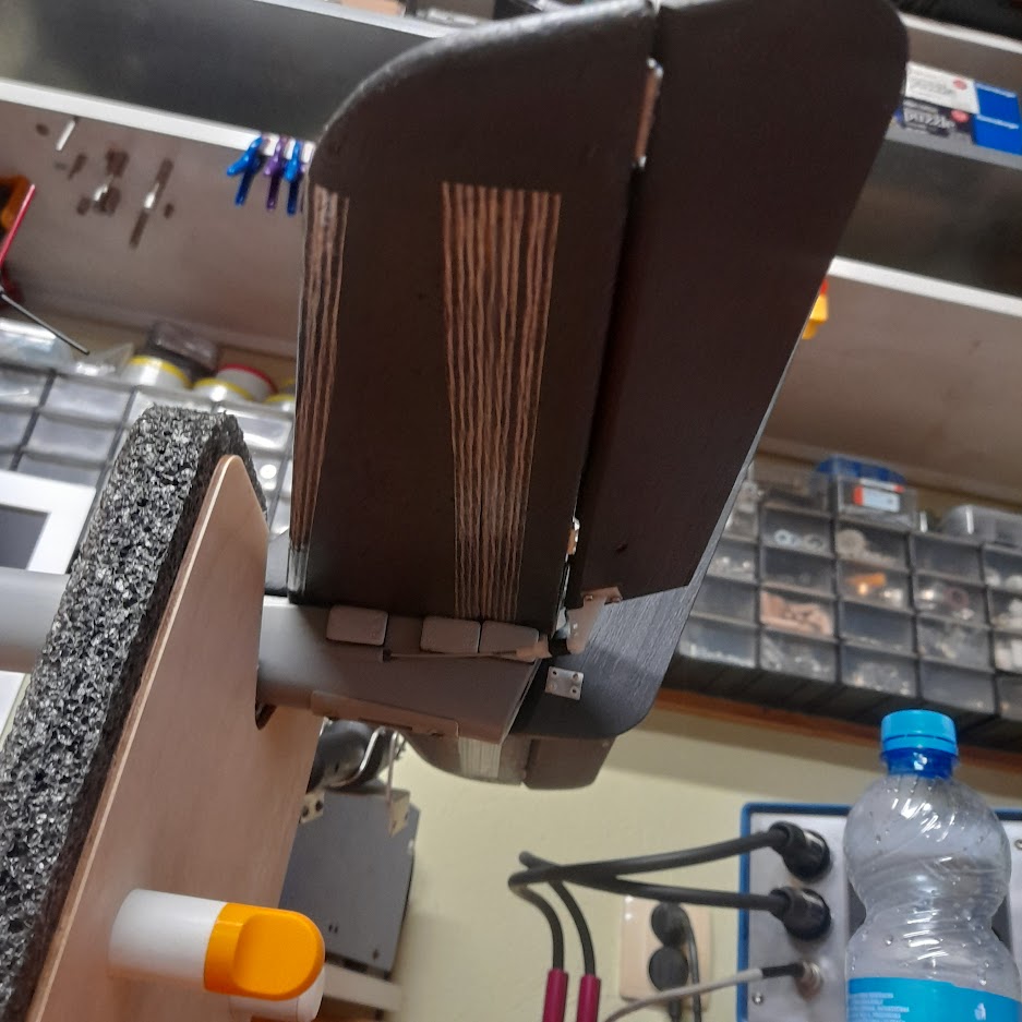

Następnym krokiem była wymiana - wstawienie zawiasów w lotki, klapy, ster kierunku i wysokości, oryginał się rozleciał po drugiej próbie startu.
Po kolejnym nieudanym starcie, został wymieniony ster wysokości i kierunku na balsowy - celem było usztywnienie i wyprostowanie tych powierzchni, oraz wyprostowanie i usztywnienie statecznika pionowego i poziomego, tutaj została wklejona rurka węglowa o średnicy 5mm.
20231018_194605.jpg [ 125.3 KiB | Przeglądane 11917 razy ]
20231018_194534.jpg [ 119.8 KiB | Przeglądane 11917 razy ]
Następny trudny ale już udany start objawił się tym że model miał skłonność zwalania się na lewą stronę, do poprawy było lewe skrzydło które na końcu było lekko zdeformowane delikatnie jego koniec był wygięty w dół, do wymiany poszły w obydwóch sklejkowe usztywnienie końca skrzydła, stare zostały wyrwane jedno z nich było oszczędnie zamocowane, wyciąłem nowe i poprawnie je wkleiłem.
Zostały do wymiany jeszcze klapy i lotki tak jak poprzednie na balsowe, to zostawiam do roboty już na zimę.

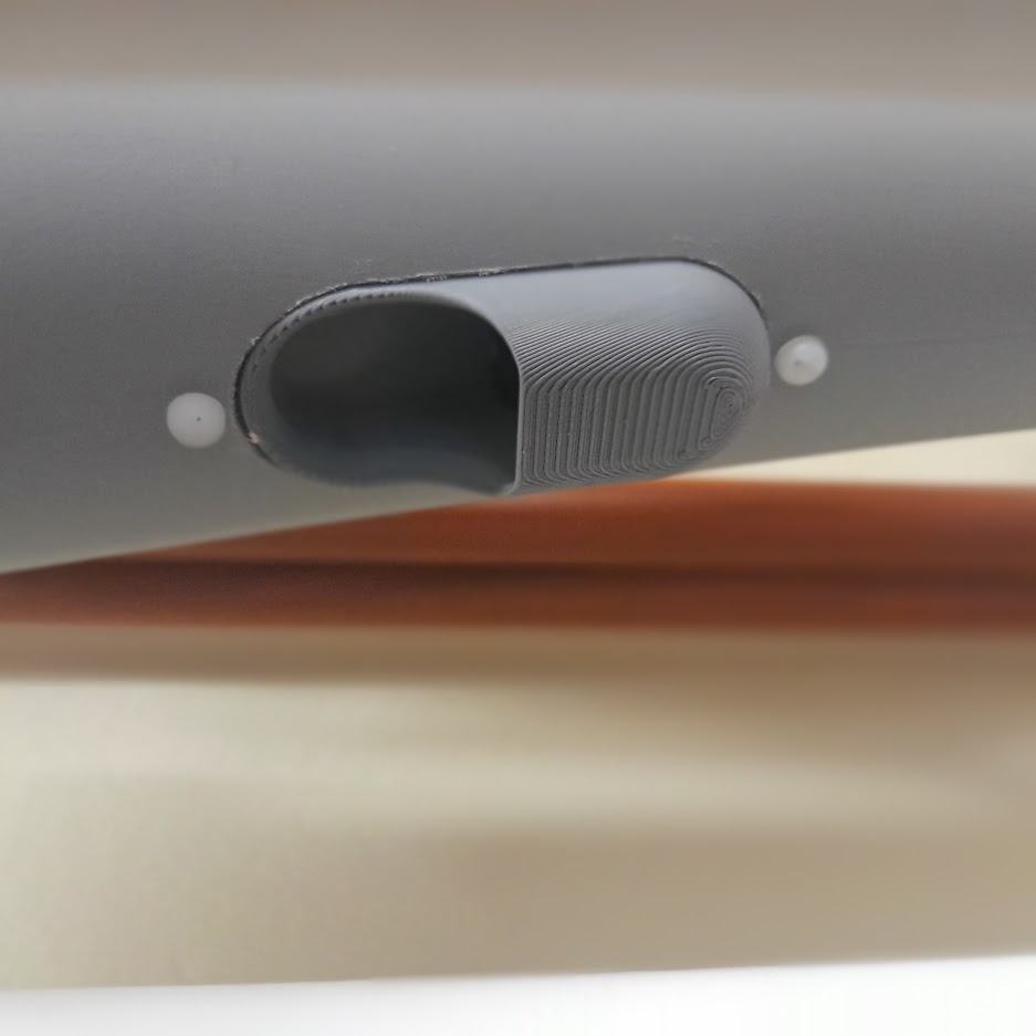

Dodatkowo wykonałem chłodzenie regulatora który siedzi w kadłubie na wysokości gondoli silnika, po pierwszych lotach okazało się że ta część modelu mocno się nagrzewa, wystraszyłem się że doprowadzę do spalenia go i utratę modelu, aktualnie jest drugą bardziej wydajną czerpnią powietrza.

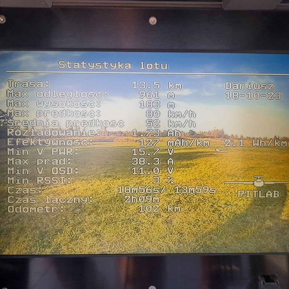

PostNapisane: środa, 18 października 2023, 20:16

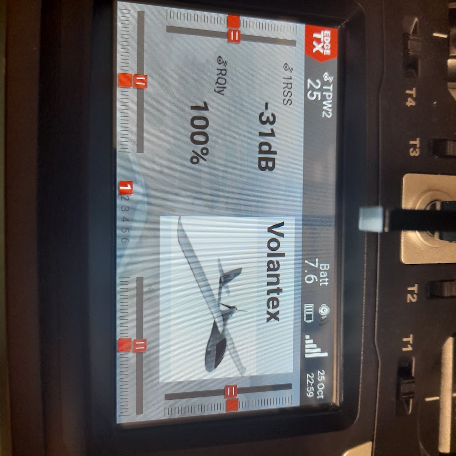

RRSI 3% ; testowałeś zachowanie modelu po utracie zasięgu czyli autonomiczny powrót do domu?
 Tytuł: Re: FPV - miłego początki
PostNapisane: środa, 18 października 2023, 20:30
Ta wartość jest z d...py wzięta nie potrafię tego ustawić, w Radiu mam podgląd na jakość linku, natomiast przeglądałem stronę https://www.expresslrs.org/info/signal-health/ i nie kumam jak mam skonfigurować odbiornik aby wyprowadzić tą informację do AP, zostawiłem sobie na dalsze studiowanie tego problemu, za dużo jest tutaj dla mnie nowości, muszę to wszystko ogarnąć powoli, na razie się jeszcze miotam.
Problemem dla mnie jest też jak skonfigurować dla systemu ExpressLRS funkcji Autohome po utracie zasięgu, w typowym odbiorniku nie było to skomplikowane tutaj nie bardzo wiem jak.

Problem mam z ExpressLRS, nie potrafię wyprowadzić sygnału RSSI na odpowiedni kanał, z tego co zrozumiałem w systemie Expresslrs są dwa wskaźniki dotyczące jakości łącza 1. RSSI - Received Signal Strength Indicator który podawany jest w dBm (decybelach i to w wartościach ujemnych 0 dBm sygnał bardzo dobry, -70 dBm sygnał słaby) 2. LQI - Link Quality Indicator tutaj wartość podawana jest w % (100% odebranych pakietów danych - bardzo dobrze, lub np. 10% odebranych pakietów danych - słabo).
Całość dotycząca tego jest ładnie opisana tutaj https://www.expresslrs.org/info/signal-health/ i jak to interpretować, niestety ja się na razie z tym męczę bo nie kumam co mam ustawić w pitlabie jako kanał RSSI.
Ostatnio edytowano środa, 25 października 2023, 18:40 przez Darek05, łącznie edytowano 1 raz

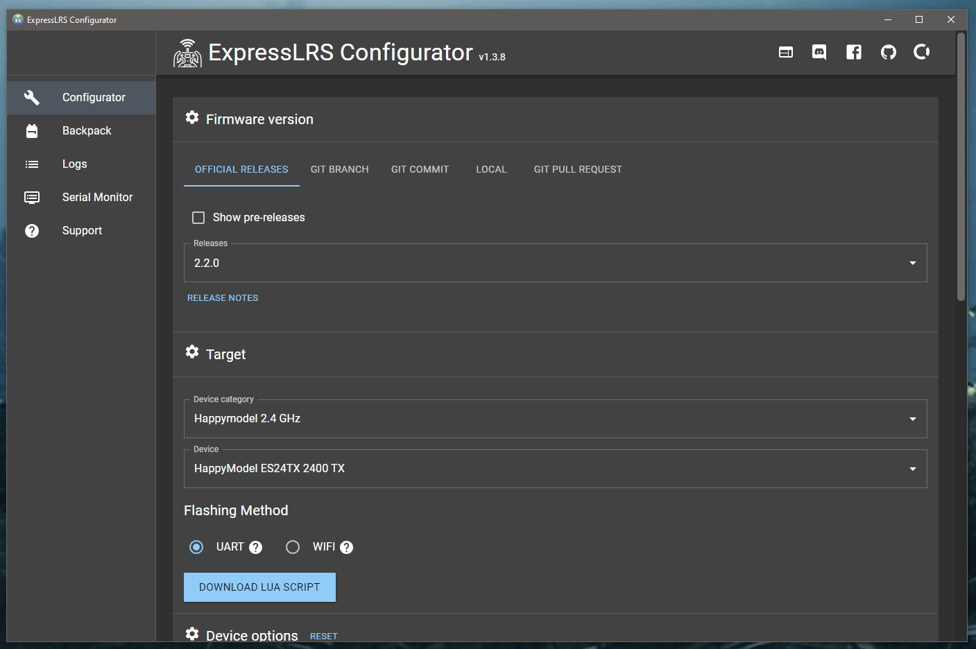

PostNapisane: środa, 25 października 2023, 22:15

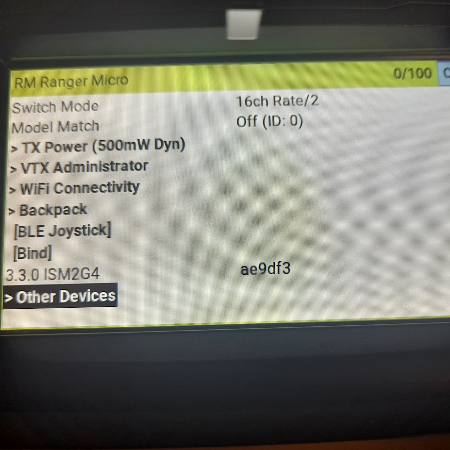

Panowie, siedziałem i szukałem gdzie te opcje do ustawiania są, ja tego po prostu nie umiem znaleźć, w Radiu (Radiomaster TX16 z modułem Ranger Micro) w zakładce ExpressLRS (skrypt LUA) takich opcji nie ma.
Jest natomiast takie coś:
0.jpg [ 131.81 KiB | Przeglądane 11638 razy ]
1.jpg [ 149.34 KiB | Przeglądane 11638 razy ]
2.jpg [ 174.66 KiB | Przeglądane 11638 razy ]
i zakładka odbiornika
3.jpg [ 170.29 KiB | Przeglądane 11638 razy ]
4.jpg [ 178.62 KiB | Przeglądane 11638 razy ]
Próbowałem podłączyć przez WIFI, niestety tam nie ma żadnych tego typu ustawień poza możliwością wgrania aktualizacji.
Gdzie to jest ?, pokażcie obrazkami może coś do mnie dotrze, wygląda że czegoś jeszcze nie znam i stąd moje kłopoty.

PostNapisane: czwartek, 26 października 2023, 18:51
W betaflight.
PostNapisane: czwartek, 26 października 2023, 19:13
W betaflight.
Betaflight to kontroler lotu tak samo jak Pitlab, Betaflight configurator służy do ustawienia tegoż kontrolera, ta aplikacja może również konfigurować ExpressLRS ?
PostNapisane: czwartek, 26 października 2023, 20:09
Posty: 317
Nie używam expresslrs ale z pewnością do modułu jest jakiś program konfiguracyjny, czy się mylę?
Musisz zacząć od strony modułu nadawczego; ustawienie RSSI analogowo w kanale, jak sobie z tym poradzisz to w pitlabie w zakładce autopilota zobaczysz czy ten kanał pracuje prawidłowo, potem już z górki
---edit-----
Jeszcze jeden pomysł przyszedł mi do głowy:
Masz RSSI w telemetrii - wystarczy że w nadajniku podepniesz dane RSSI z telemetrii pod wolny kanał w sekcji "INPUT" i odpowiednio skalibrujesz zakres potem ustawisz ten kanał w PitLabie i też zadziała (tylko trochę "na około")
ten filmik nieco Ci to rozjaśni https://www.youtube.com/watch?v=eMIExxWUlH4
Ostatnio edytowano czwartek, 26 października 2023, 20:25 przez marcinoc, łącznie edytowano 1 raz
PostNapisane: czwartek, 26 października 2023, 20:22
Jest tylko to:

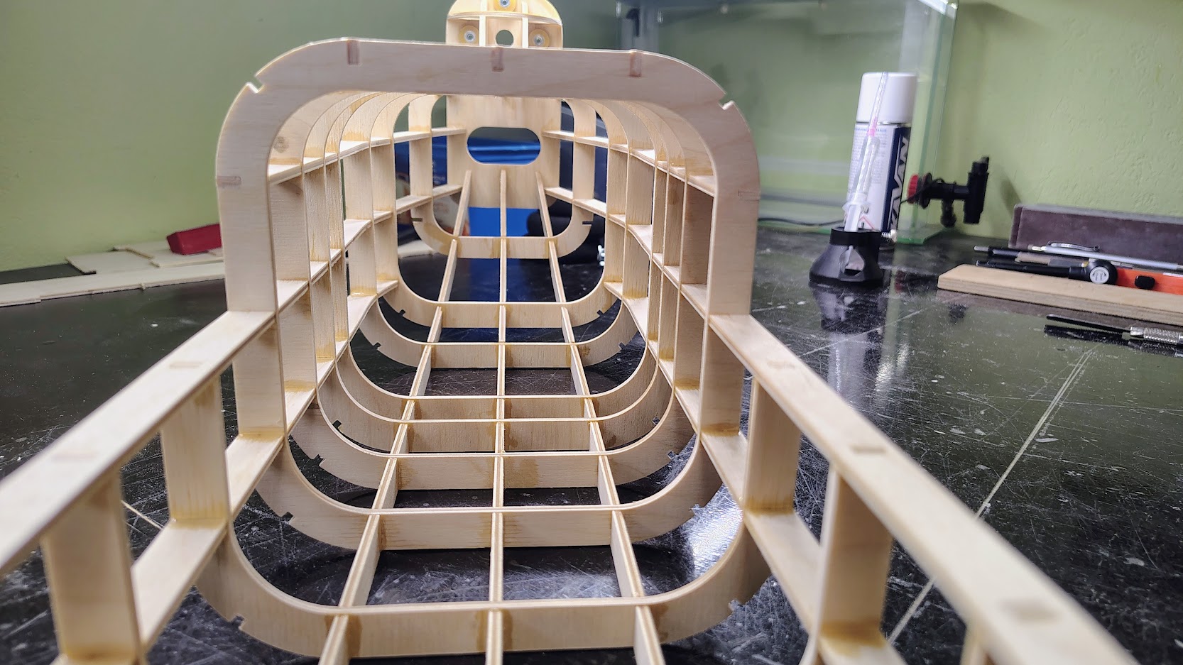

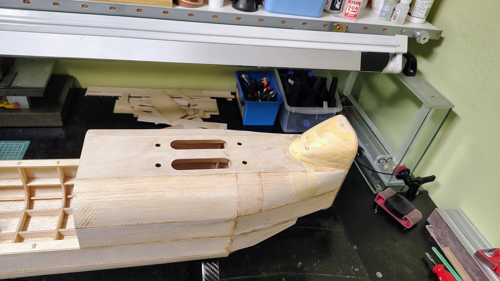

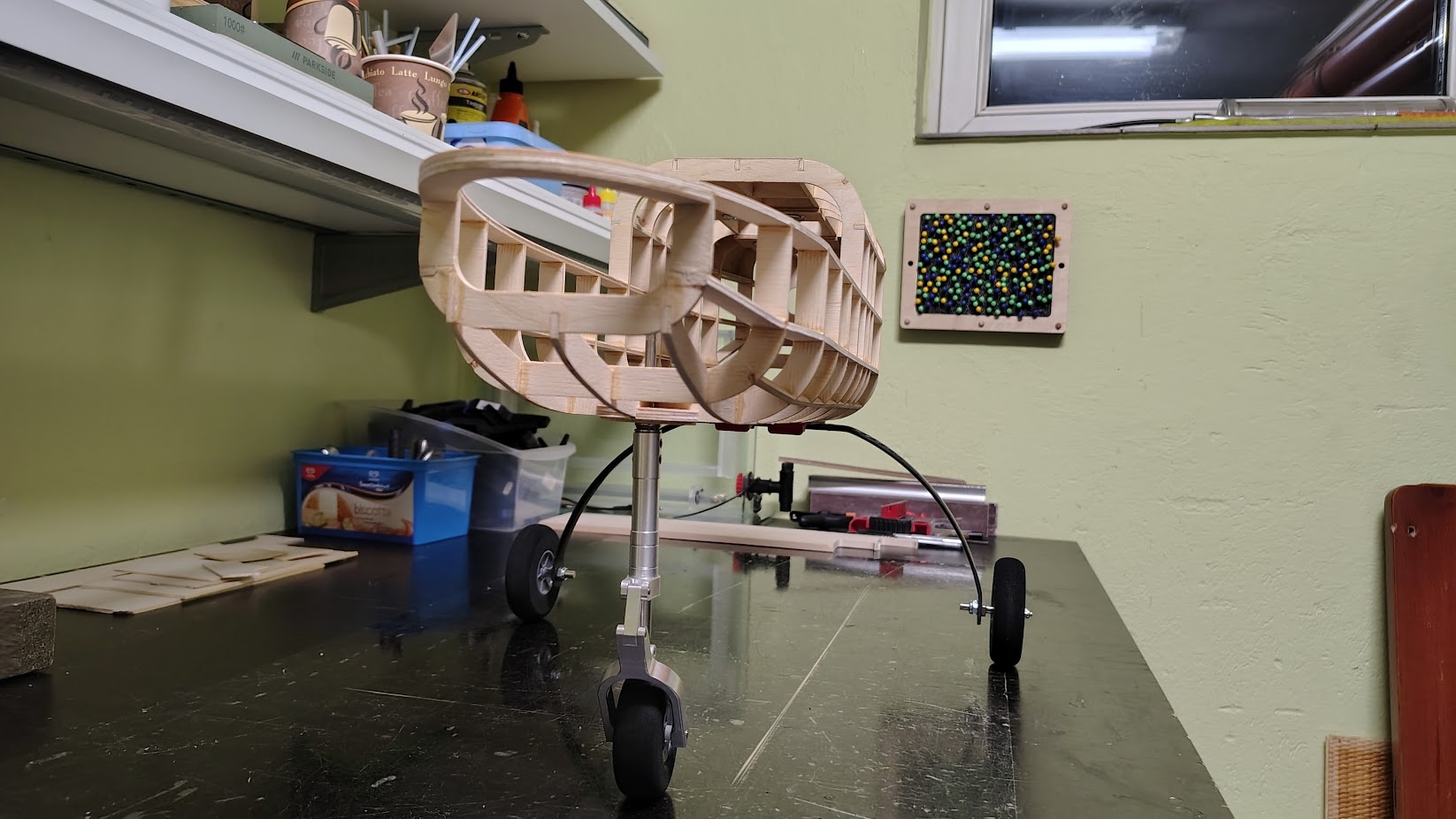

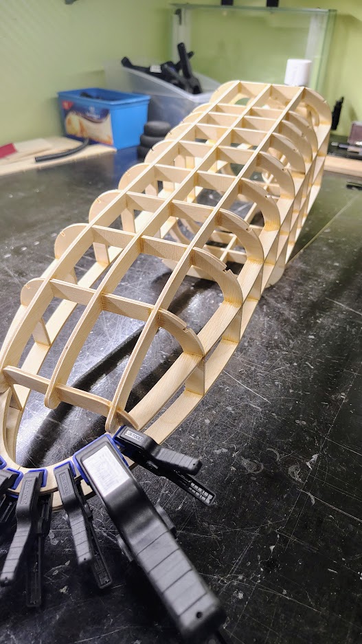

PostNapisane: środa, 29 października 2025, 19:46
Cześć
Czas po wielkiej porażce wrócić do FPV, bo graty leżą i zbierają kurz.
Zachęcony sukcesem przy budowie szybowca Aquila oczywiście ma się bardzo dobrze i lata się nim mega fajnie, postanowiłem pogrzebać w sieci za projektem sprawdzonym i oblatanym.
Trafiłem na pierwszy który mocno mi się spodobał, projekt drona na bazie wojskowego RQ11 RAVEN, i znalazłem:

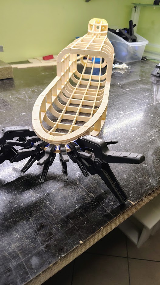

I wystartowałem z pracami przy klonie SkyHunter - a , aktualnie buduję kadłub, zauważyłem w projekcie autora że są drobne błędy ale możliwe do zniwelowania, początkowo maiłem zrobić wersję bez podwozia, niestety ale po przymiarkach kadłub jest, będzie bardzo trudny do wyrzucania z ręki, więc zdecydowałem wyposażyć go w podwozie, lub przygotuję go pod montaż podwozia.
Kadłub zamierzam pokryć balsą 1,5mm i na to pójdzie folia oracover

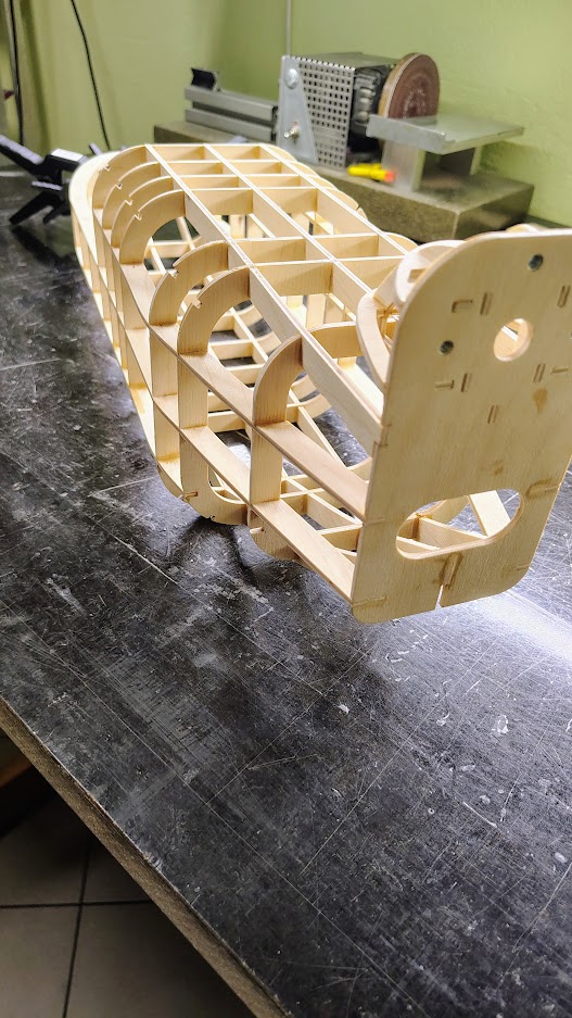

PostNapisane: piątek, 21 listopada 2025, 22:57
kolejne elementy kadłuba - mocowania skrzydeł, mocowanie podwozia, kadłub przed oklejaniem folią będzie pokryty balsą milimetrową.

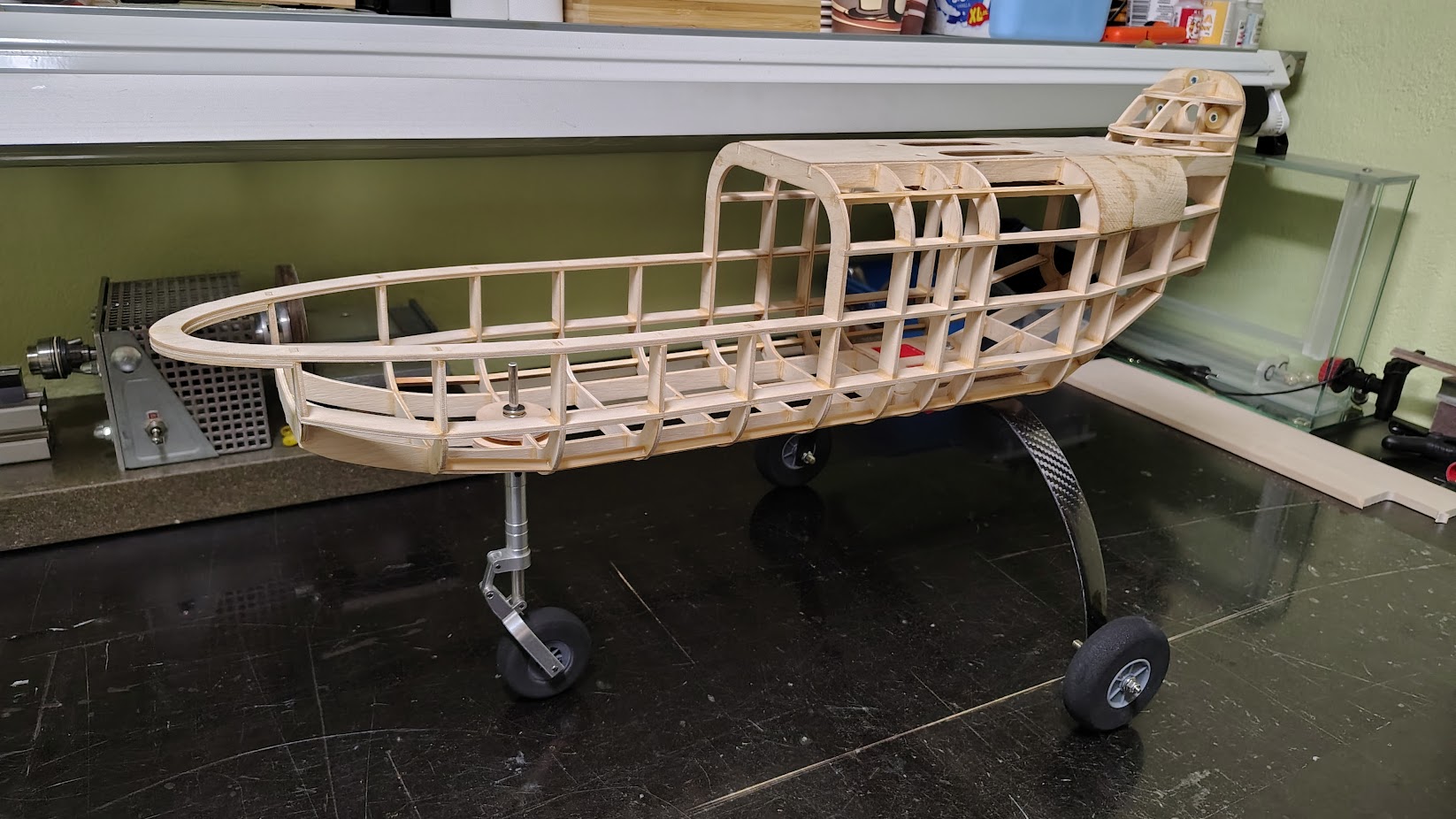

PostNapisane: wtorek, 23 grudnia 2025, 21:29
Mała aktualizacja prac, szkielet doczekał się podwozia, kupione na ALI główne z włókna węglowego, przednie początkowo mało być z pręta nierdzewnego fi - 4, stwierdziłem że nie leży mi takie wykonanie i zamówiłem goleń z amortyzacją.
Teraz wygląda fajnie, przednie podwozie na razie planuję jako sterowane, dlatego oś podwozia będzie zamontowana do kadłuba poprzez dwa łożyska oporowe.
Na zdjęciach wstępna przymiarka mechanizmu obrotowego.

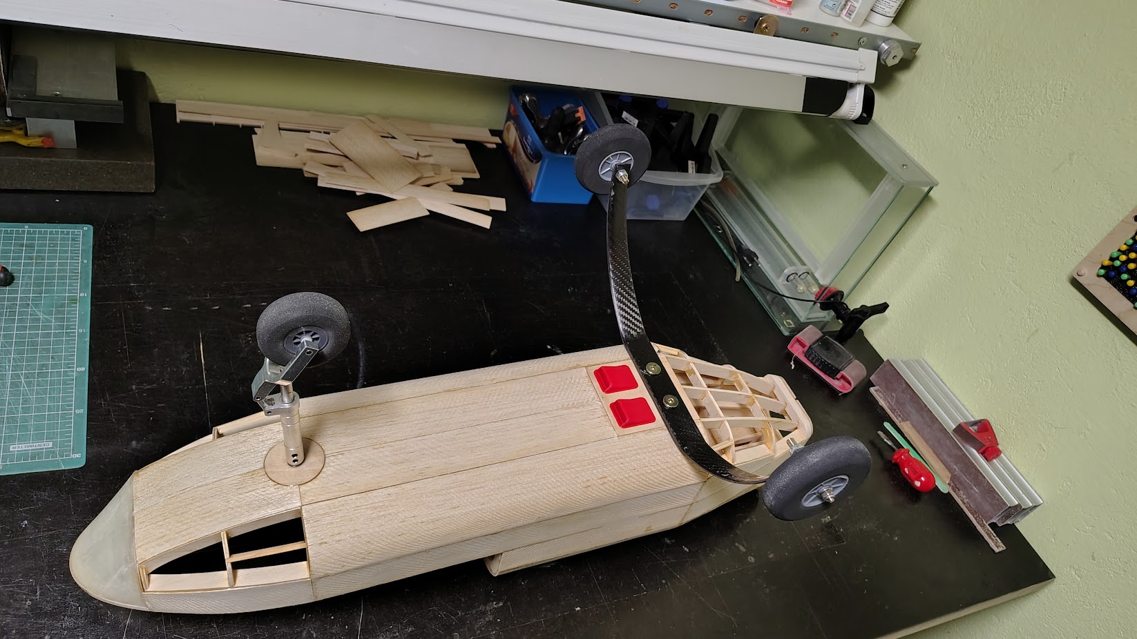

PostNapisane: niedziela, 18 stycznia 2026, 21:58
Kończę powoli oklejanie balsą, pracochłonne zadanie, tak teraz wygląda, po tym procesie nałożę szpachlę balsową i delikatnie przeszlifuję.
Planuję zagruntować kadłub przed oklejeniem Oracoverem.
Aktualnie kadłub waży 740g.
