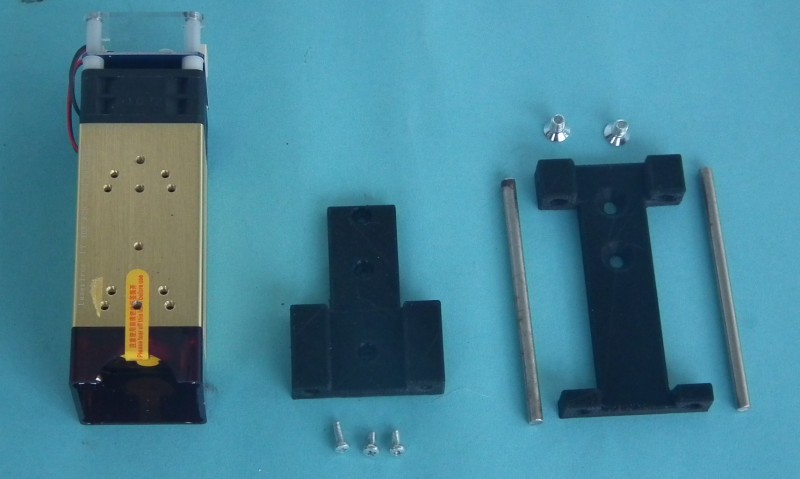

Założyłem nowy wątek bo nie bardzo rozumiem sposób działania głowicy laserowej opartej na diodzie .
Kupiłem taką głowice ; https://pl.aliexpress.com/item/10050035 ... Redirect=y
Dzikiej ją dostałem . Do tego mam zasilacz impulsowy 100 w 12 V
21.jpg [ 132.1 KiB | Przeglądane 15974 razy ]
Chcę ją podłączyć pod frezarkę CNC która posiadam .
Interesuje mnie sposób pracy tej diody oraz sposób jej sterowania , może jakiś link do dokładniejszych opisów .
Mam wtyk zasilania 12 V oraz sygnał PWM 0,5 - 12 V , 0 - 1 kHz .
Myślę że sygnałem PWM steruje się pracą diody . może ktoś mi to wytłumaczyć .

 Tytuł: Re: 40W głowica laserowa
PostNapisane: poniedziałek, 22 sierpnia 2022, 15:53
Najprościej nią sterować w taki sposób w jaki opisuje to np Piotrek, tu:
https://rcclub.eu/viewtopic.php?f=114&t=11651
Czyli potrzebne są:
- Arduino UNO z wgranym GRBL 1.1h
- płytka CNC shield
- sterowniki silników (tyle ile ich masz np 3)
- zasilacz 12V
Oczywiście można w teorii wykorzystać płytkę z wgranym oprogramowaniem z frezarki, ale wtedy za każdym razem trza zmieniać konfigurację, czyli takie minimum to:
$32=1/0
I jeszcze max prędkości też przydałoby się ustawić bo laser jeździ nieco szybciej niż ploter.
I często także przepiąć parę kabli, gdyż sterowanie laserem PWM jest zawsze na pinie, który coś tam już robi we frezarce.
Można też kupić dedykowaną płytkę sterującą pod laser, lub sterownik, który umie i to i to naraz.
Więc w zależności od tego co wybierzesz opcji jest parę. Montowanie na stałe lasera na frezarce to raczej niezbyt dobry pomysł, bo one nie lubią drgań i kurzu...
Gdyby jednak dobrze ogarnąć konfigurację już istniejącą dla frezarki można by zrobić odpinany laser z niewielką modyfikacją opcji gdy chcesz frezować lub laserować.
Musiałbyś się pochwalić co tam masz.
PostNapisane: poniedziałek, 22 sierpnia 2022, 21:29
Jest możliwość sterowania za pomocą przewodu PWM. Czyli dajesz mu zasilanie 12V a tym trzecim przewodem PWM 5V+, gdzie 5V to pełna moc a 0V to brak świecenia a 2,5V to połowa mocy.
PostNapisane: poniedziałek, 22 sierpnia 2022, 21:47
Fajnie . A nie musi być to jaki sygnał impulsowy , tam na rysunku podają 0 - 1 kHz .
PostNapisane: wtorek, 23 sierpnia 2022, 11:16
Jeśli chcesz sterować dokładnie mocą lasera to wtedy jest potrzebny sygnał PWM właśnie o częstotliwości 1kHz. Ale żeby sprawdzić wystarczy tam dać 5V+ czyli tak jakby 100% wypełnienia PWM. Wystarczy dowolna płytka Arduino i da się to zrobić bardzo łatwo.
PostNapisane: wtorek, 23 sierpnia 2022, 11:39
Posty: 121
Lokalizacja: Kleszczewo
Może być też tak, że nic nie musisz podłączać pod PWM. "Pusty" pin jeśli nie jest podciągnięty na pcb do masy jest logiczną jedynką.
Mam taki laserek 5W z inną płyta sterującą i zasilenie 12V (tylko) powoduje pracę na pełnej mocy.
Janusz
PostNapisane: wtorek, 23 sierpnia 2022, 18:45
Samo zasilanie w większości typów to za mało. W moim zrobiłem test i nic nie świeci. Ale wiadomo, że wersji tych laserów jest tyle ile Chińczyków.
PostNapisane: sobota, 10 września 2022, 11:35
No i fajno leserek działa . Odpalony z ręki przepala balsę 3 mm . sklejkę tak około 3 mm .
Trzeba teraz pomyśleć nad resztą .

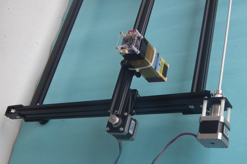

Zmobilizowany przez kolegę Elipsis , oraz podbudowany dobrym słowem zacząłem działać .
Ponieważ panujący nam rząd sypnął groszem sam już nie wiem 12 czy 21 emeryturę ( jak powszechnie wiadomo rząd jak i panujący nam pan z pis mają własne pieniądze ) to mogą , zrobiłem zakupy .
1.jpg [ 112.5 KiB | Przeglądane 15586 razy ]
2.jpg [ 37.16 KiB | Przeglądane 15586 razy ]
Do tego dokupiłem dwa silniki ; https://www.ebmia.pl/silniki-krokowe/10 ... gn=default
silnik-krokowy-sm-42-47-1684b-044nm.jpg [ 36.91 KiB | Przeglądane 15586 razy ]
Celowo kupiłem prowadnice o długości 500 mm .
Będzie na razie małe kameralne ustrojstwo , a jak co to zawsze można dokupić dwie dłuższe prowadnice i paski zębate .
To są w sumie relatywnie tanie części .
PostNapisane: piątek, 16 września 2022, 23:34
No i druga strona czyli napęd .
Zaplanowałem napęd na jednym silniku , czyli potrzebny będzie wałek przeniesienia napędu na dwa paski .
2.png [ 81.61 KiB | Przeglądane 15459 razy ]
napęd bramy podatawa silnika.stl [922.69 KiB]
Pobrane 201 razy
napęd bramy obudowa łożyska.stl [650.67 KiB]
Pobrane 220 razy
zabespieczenie łożyska.stl [248.13 KiB]
Pobrane 171 razy
Widoczne rowki stabilizują plastyk względem prowadnic , a jednocześnie ustawiają łożyska w równej odległości od ramy aluminiowej .
DSCF9284.JPG [ 355.45 KiB | Przeglądane 15459 razy ]
Łożysko z szuflady nie ma oznaczenia 13 X 5 X 3 mm . śrubki do osłon łożyska M 2 .
PostNapisane: sobota, 17 września 2022, 23:13
Dalsza część napędu suwnicy .
DSCF9293.JPG [ 227.19 KiB | Przeglądane 12780 razy ]
DSCF9294.JPG [ 366.03 KiB | Przeglądane 12780 razy ]
Zmontowany napęd od strony silnika , podkładki dystansowe należy dobrać do wielkości sprzęgła .
DSCF9288.JPG [ 385.33 KiB | Przeglądane 12780 razy ]
DSCF9289.JPG [ 402.03 KiB | Przeglądane 12780 razy ]
A rak wygląda napęd od strony przeciwnej .
DSCF9286.JPG [ 469.91 KiB | Przeglądane 12780 razy ]
DSCF9287.JPG [ 554.08 KiB | Przeglądane 12780 razy ]
Całość zamontowałem do ramy głównej .
DSCF9290.JPG [ 422.83 KiB | Przeglądane 12780 razy ]
DSCF9291.JPG [ 569.86 KiB | Przeglądane 12780 razy ]
Wałek średnica 5 mm . dałem aluminiowy bo taki był pod ręką , jak będzie się uginał to wymienię na stalowy .

Minęło trochę czasu , ale musiałem powycinać skrzydełka do akrobata .
Zabrałem się za montaż suwnicy , bramy czy jak ktoś sobie to nazwie .
DSCF9295.JPG [ 333.63 KiB | Przeglądane 12743 razy ]
Napęd karetki wraz z głowicą laserową za pomocą paska zębatego . Moim zdaniem tak lepiej i taniej oraz mniejszy kłopot z likwidacją luzów .
Wszystkie elementy montażowe wydrukowane .
suwnica.png [ 87.09 KiB | Przeglądane 12743 razy ]

Tak wyglądają zmontowane końcówki suwnicy .
DSCF9299.JPG [ 401.46 KiB | Przeglądane 12743 razy ]
DSCF9303.JPG [ 532.42 KiB | Przeglądane 12743 razy ]
DSCF9304.JPG [ 417.02 KiB | Przeglądane 12743 razy ]
Tak mi wyszły te elementy . Pozostaje teraz montaż wszystkiego do kupy .

A teraz całość zmontowana ( na razie bez regulacji , tyko do sprawdzenia ) .
DSCF9305.JPG [ 566.45 KiB | Przeglądane 12688 razy ]
DSCF9307.JPG [ 584.71 KiB | Przeglądane 12688 razy ]
Nie mogłem się oprzeć , przymierzyłem głowicę . Fajnie wygląda .

Wymyśliłem coś takiego do mocowania lasera ;
DSCF9312.JPG [ 546.81 KiB | Przeglądane 12650 razy ]
mechanizm głowicy.jpg [ 91.85 KiB | Przeglądane 12650 razy ]
Niestety pliki stl są za duże , jak ktoś by potrzebował to przekażę .
Całość przesuwa się na dwóch prętach 5 mm .
DSCF9313.JPG [ 440.28 KiB | Przeglądane 12650 razy ]
DSCF9315.JPG [ 244.77 KiB | Przeglądane 12650 razy ]
DSCF9317.JPG [ 310.59 KiB | Przeglądane 12650 razy ]
DSCF9318.JPG [ 274.3 KiB | Przeglądane 12650 razy ]
Na prętach głowica jest blokowana śrubkami M3 .
Skok głowicy " przesuw " 35 mm .
I w ten sposób zakończyłem wykonanie części mechanicznej , a przynajmniej części ruchowej .
Teraz muszę się zabrać za pracę domową którą zafundował mi Ellipsis .

PostNapisane: wtorek, 27 września 2022, 16:58
Przydałaby się regulacja bardziej dokładna niż to zrobiłeś.
Regulacja w trakcie pracy będzie bardziej niż niemożliwa.
Jakaś śruba pociągowa i pokrętło sruba chocby ze szpilki 6mm. Proste i pewnie większość masz pod ręką.
 Tytuł: Re: 40W wycinarka laserowa
PostNapisane: wtorek, 27 września 2022, 17:00
Masz racje , ale do prób może wystarczy . A potem zobaczymy .
PostNapisane: środa, 28 września 2022, 09:22
Adam, przy tym konkretnie źródle takie ogniskowanie pi razy drzwi jest w zupełności wystarczające. Bynajmniej ja tak uważam. Ustawiam wysokość na oko i działa
