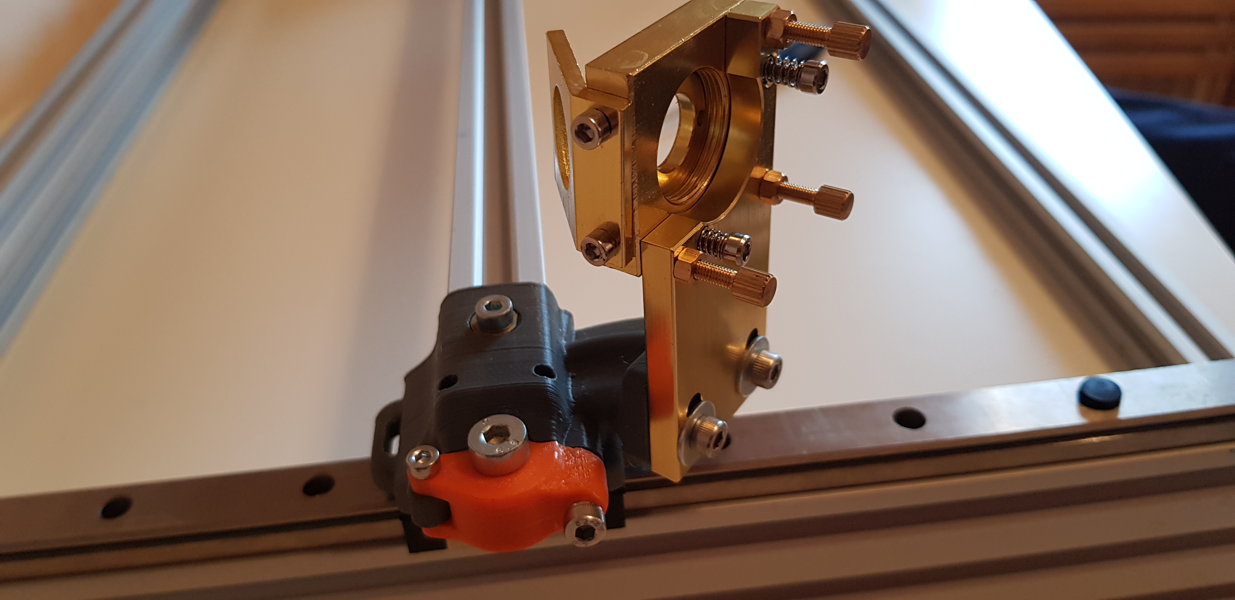

Profile ramy po nawierceniu, oraz nagwintowaniu zostały odpowiednio skręcone.
Na tak gotową ramę wkręciłem szyny prowadnic klasy MGN15 i wsunąłem na nie wózki.
Części drukowane po dopasowaniu zostały przymocowane do wózków prowadnic, pozwalając swobodnie przesuwać osią x.
Pewne obawy budzi wykorzystany przeze mnie system napinania paska, widoczny jako pomarańczowy element z trzema śrubami, wewnątrz którego znajduje się rolka. Ale póki co nie znalazłem lepszego rozwiązania dla tego problemu. Całość wydaje się wyglądać atrakcyjnie dla oka, jednocześnie spełniając swoje użytkowe funkcje.

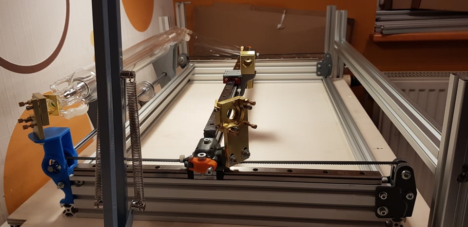

Udało się coś podgonić z budową i tak:
-zamówiłem sklejkowy blat o grubości 10mm na wymiar
-wydrukowałem uchwyt pierwszego lustra
-wydrukowałem uchwyty rezonatora i wstępnie go zamocowałem.
-Założyłem wszystkie paski GT2, rolki, oraz silniki tak, że możliwy jest już ruch obu osi za pomocą napędu.
-skręciłem dolną część obudowy z profili 3030 i przymieżyłem wstępnie w.w. blat.
Dalszy etap prac zakłada instalacje Arduino Uno z nakładką CNC i połączenie całości tak, żeby sterować osiami z poziomu komputera.
Coraz bliżej jest również uruchomienia lasera (założenie luster, soczewki i zalanie w obiegu cieczą chłodzącą) tak, by móc ustawić zbieżność wiązki.
Mam nadzieję że zaoszczędzony na dojazdy na uczelnię czas dobrze sporzytkuję na budowę lasera :D
