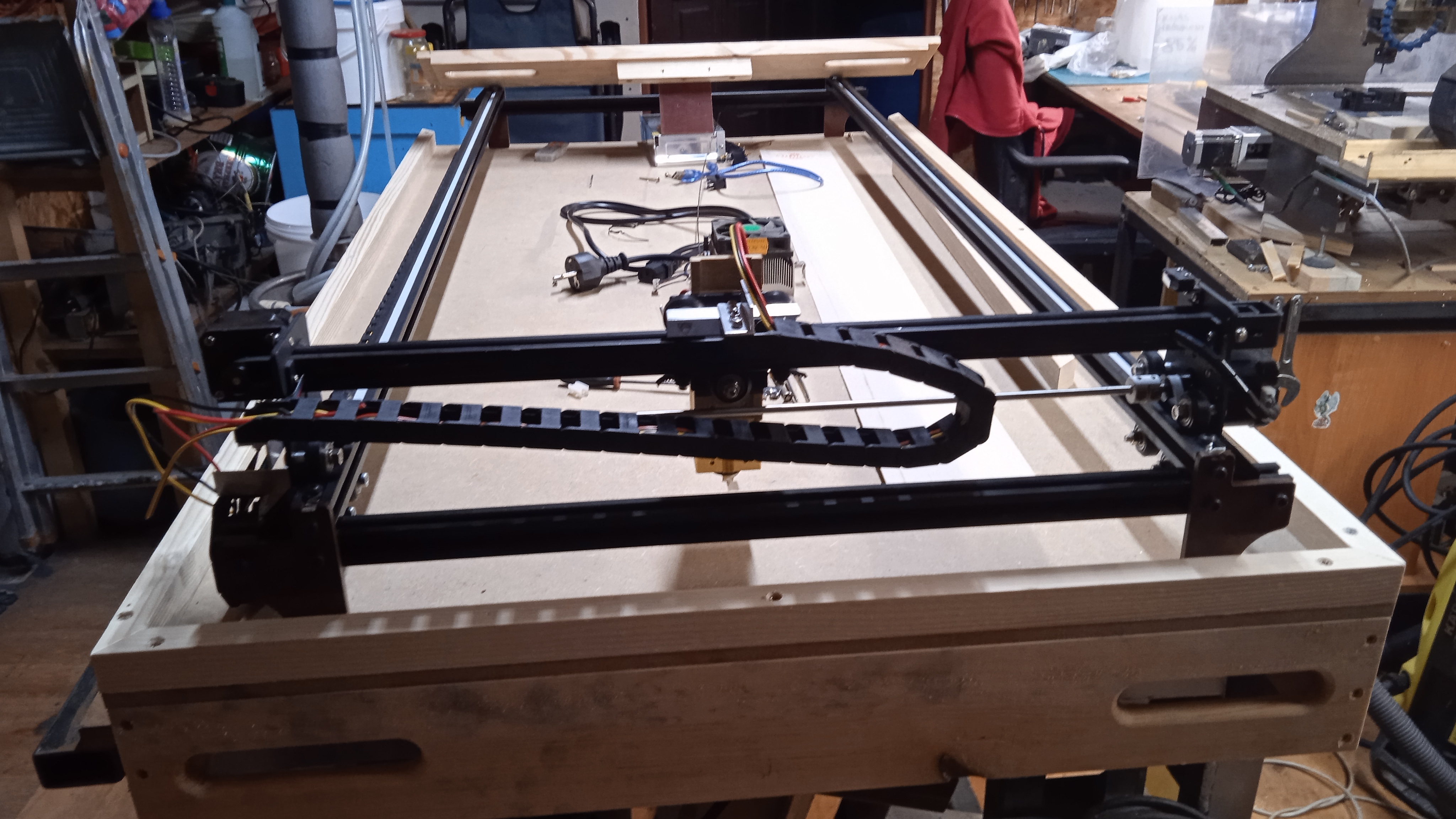

 Tytuł: Re: Ploter laserowy 400x1000mm :)
PostNapisane: wtorek, 9 sierpnia 2022, 21:33
Poprawiłem co nieco ;)
IMG-20220809-WA0002.jpeg [ 1.25 MiB | Przeglądane 15924 razy ]
Przyszedł czas na podniesienie całej ramy. Pomocna okazała się moja frezareczka CNC :nieufny:
IMG_20220809_191651.jpg [ 2.37 MiB | Przeglądane 15924 razy ]
IMG_20220809_201406.jpg [ 3.21 MiB | Przeglądane 15924 razy ]
Gwintownikiem M5 pogwintowalem otwory od czoła profila, potem wszystko skręciłem ;) W trakcie prac odbyły się małe konsultacje. Finalnie będę musiał poprawić jedna stronę i w stopce naciąć miejsce na pasek ;) Widok na jedną z nóżek :arrow:
IMG_20220809_212729.jpg [ 2.01 MiB | Przeglądane 15924 razy ]
Widok na całość :D
IMG_20220809_212742_1.jpg [ 3.15 MiB | Przeglądane 15924 razy ]
IMG_20220809_212817.jpg [ 2.34 MiB | Przeglądane 15924 razy ]
Następnym krokiem będzie montaż lasera z możliwością podnoszenia i opuszczania. I tu nasuwa się pytanie. Jaka odległość od sklejki do lasera może być max i min :mrgreen: Oczywiście za wszelkie podpowiedzi z góry dziękuję :D

GRBL dostałem od Adriana - GRBL 1.1h :nieufny: .Ja tymczasem co nieco porobiłem przy okablowaniu.Glównie to zamontowałem prowadniki.
IMG_20220821_202406.jpg [ 2.72 MiB | Przeglądane 15671 razy ]
IMG_20220821_202414.jpg [ 2.39 MiB | Przeglądane 15671 razy ]
Widok od tyłu bramy, myślę że w jednym miejscu jeszcze podeprzę prowadnik.
IMG_20220821_202421.jpg [ 2.59 MiB | Przeglądane 15671 razy ]
IMG_20220821_202425.jpg [ 2.38 MiB | Przeglądane 15671 razy ]

Dziękuję Hubert ;) Dziś ploter został uruchomiony.Całość wygląda tak.
IMG_20220822_141246.jpg [ 2.71 MiB | Przeglądane 15622 razy ]
Szczegół zasilania i układ wihajstrów do włączania zasilania 12V na Arduino oraz na laser :arrow:
IMG_20220822_131319.jpg [ 2.57 MiB | Przeglądane 15622 razy ]
Pierwszy blask lasera, bezcenny ;)
IMG_20220822_133522.jpg [ 2.66 MiB | Przeglądane 15622 razy ]
Narysowałem w cadzie kwadrat o wymiarach 50x50mm ale wypaliło 62x62mm :mrgreen: :nieufny: Muszę pozmieniać co nieco w ustawieniach.
IMG_20220822_150205.jpg [ 2.61 MiB | Przeglądane 15622 razy ]
Muszę też nauczyć się obsługiwać program. Jeszcze do końca nie wiem na co się zdecyduje. Niby ustawiłem moc lasera na 100%, fakt balsę 1,5mm przepaliło ale wolno to szło. Ogniskowa trza ustawić . Wytoczyłem wałek wysokości 20mm do ustawienia ogniskowej.
IMG_20220822_150141.jpg [ 2.21 MiB | Przeglądane 15622 razy ]
Jak mam ten laser wyregulować..?
No i jeszcze film :mrgreen:

Piotrek masz laser ze zmienną ogniskową. Do grawerki ustawiasz szerszy stożek i wtedy powinno wyjść coś koło 20mm od końca soczewki do materiału a do cięcia cienki i długi stożek wtedy będzie coś koło 35mm
PostNapisane: wtorek, 23 sierpnia 2022, 19:10
Hubert masz rację ale wszystko po kolei. Zamontowałem po 3 zworki pod stepsikami. Pozmieniałem wartości $101, $102 na wartość 100. No i.... Kwadrat 50x50mm pali na wymiar 62x62mm. Ta 100 to oczywiście z obliczeń, tylko popełniłem błąd, a mianowicie źle policzyłem zęby na zębatce napędowej i zamiast 20 do wzoru podstawiłem 16. Po podstawieniu wartości 80 dla $101 i $102 kwadracik ma już odpowiednie wymiary.
IMG_20220823_131316_1.jpg [ 1.68 MiB | Przeglądane 15538 razy ]
Troszku się pobawiłem wysokością nad materiałem i teraz sklejkę 4mm palę na raz.
IMG_20220823_201218.jpg [ 2.44 MiB | Przeglądane 15534 razy ]
