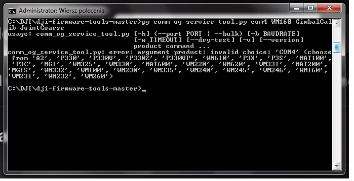

Przy wpisaniu pierwszej komendy ( py comm_og_service_tool.py com6 SPARK GimbalCalib JointCoarse )
wyskakuje jak na zdjęciu.
Czy będziecie łaskawi i pomożecie, co robie nie tak?

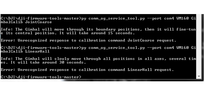

Gimbal został skalibrowany, tylko jest komunikat nie wiem co oznacza ktoś coś wie?
22.jpg [ 70.53 KiB | Przeglądane 6072 razy ]
 Tytuł: Re: Mavic mini gimbal kalibracja
PostNapisane: środa, 25 maja 2022, 11:10
Skrypt w Pythonie, który uruchomiłeś dostał zwrotnie komunikat, którego "nie zrozumiał" czyli programista albo nie przewidział tego co sie stało albo masz nowszą wersję gimballa, która ma więcej komunikatów zwrotnych niż w czasie pisania tego skryptu.
Podpiął bym przez BrayTerminal i sprawdził co tam leci z powrotem.
