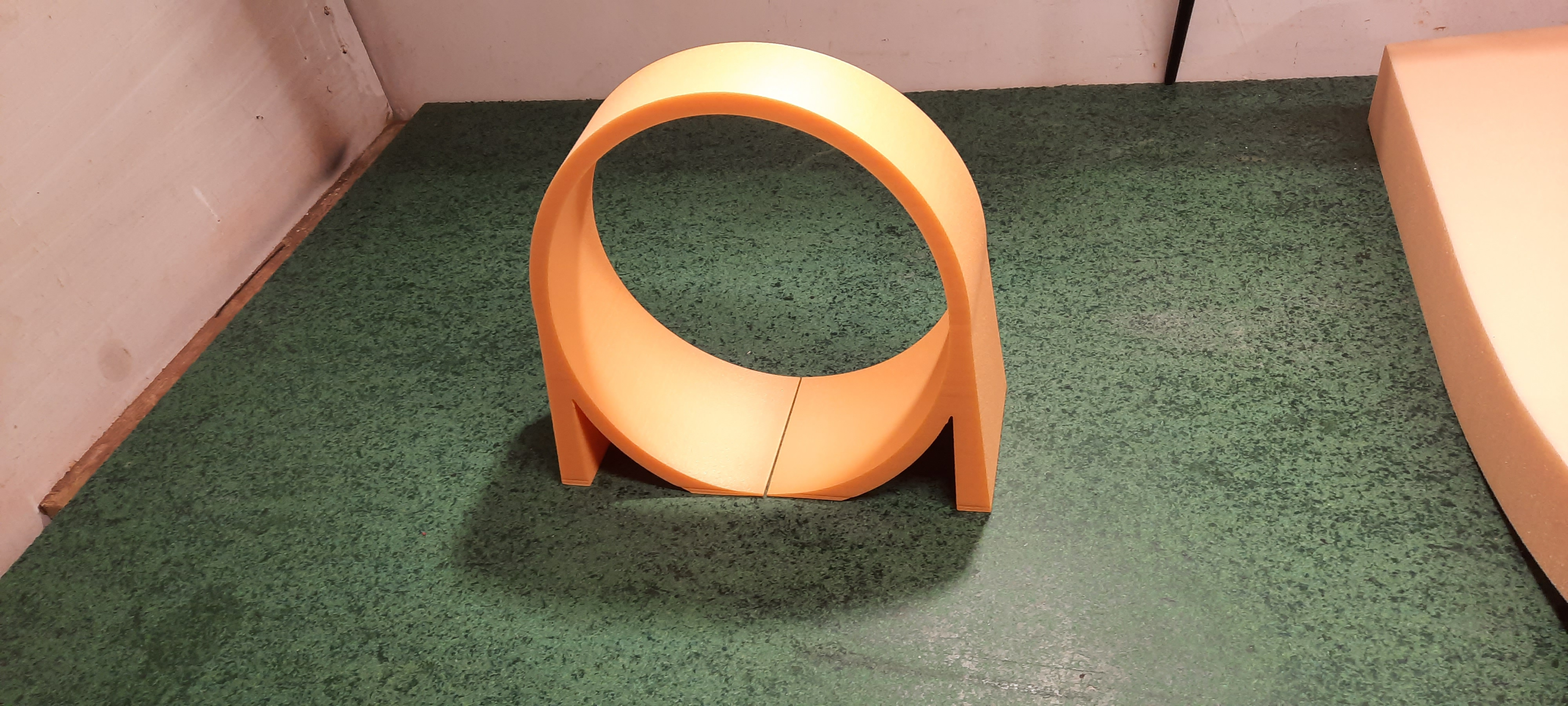

Witam kolegów.
Podczas wieczornego spacerku natchnął mnie takie widoczek
01.png [ 780.11 KiB | Przeglądane 6749 razy ]

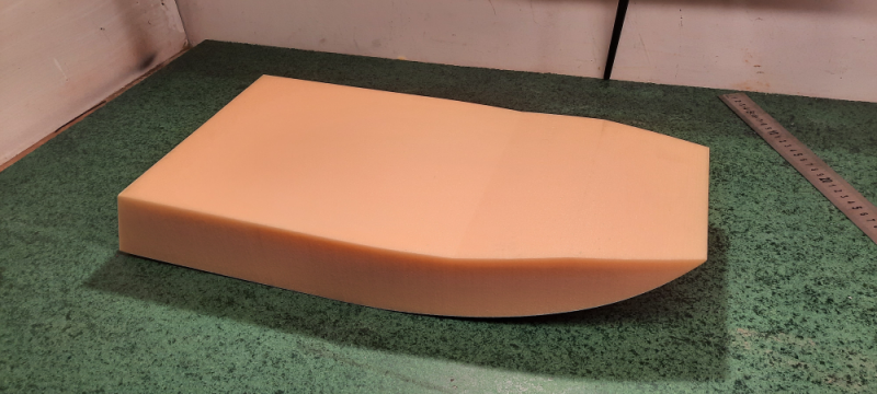

czego efektem jest rozpoczęcie budowy takiego pływadełka
02.png [ 740.47 KiB | Przeglądane 6749 razy ]
03.png [ 710.64 KiB | Przeglądane 6749 razy ]
04.png [ 8.36 MiB | Przeglądane 6749 razy ]
05.png [ 636.81 KiB | Przeglądane 6749 razy ]
