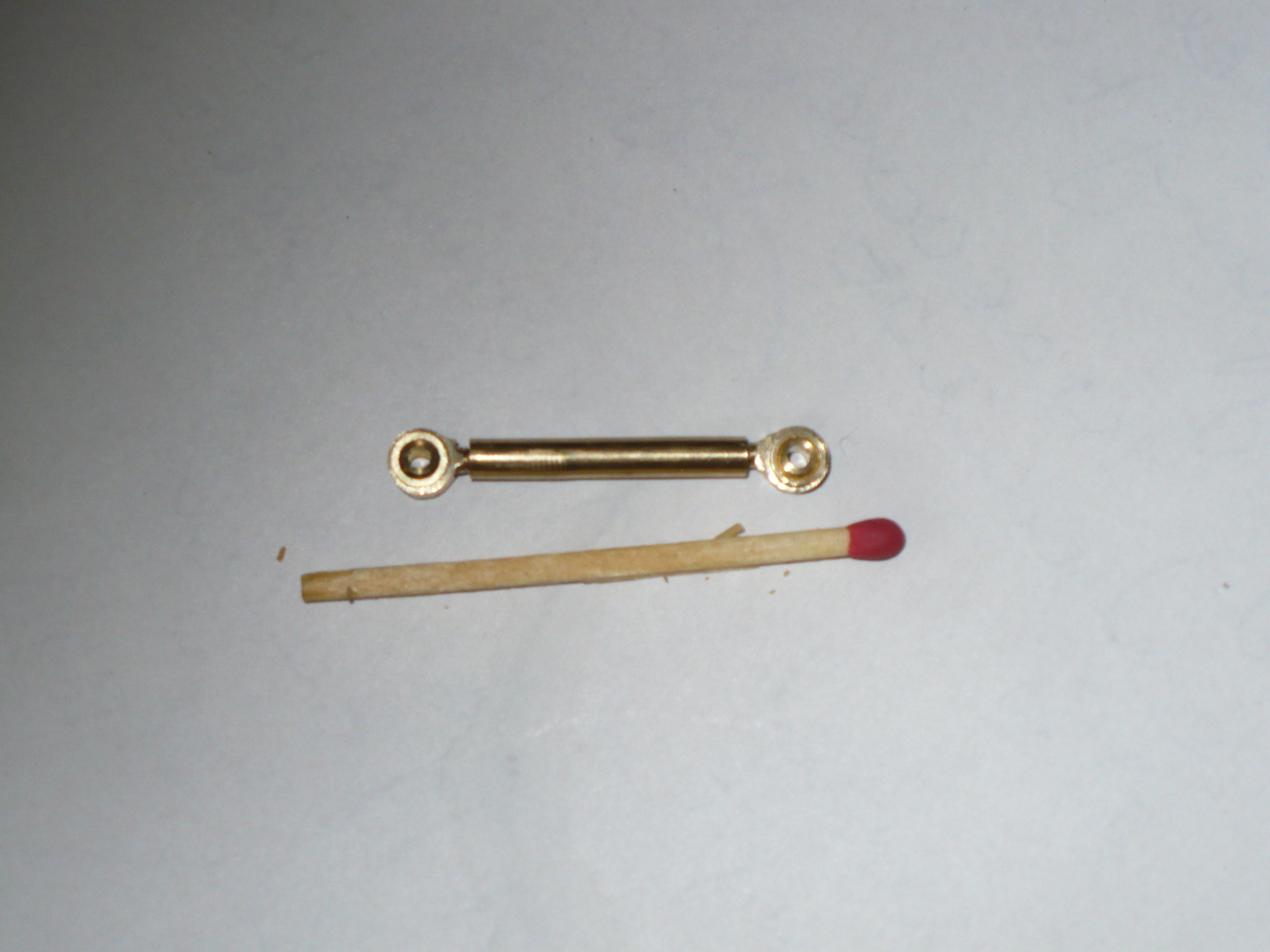

Wracając do Porsche wykonuje aktualnie "snapy". Nie mogłem takich dostać i robie sam . Tak w skrócie jak wykonac .
P1060834.JPG [ 2.39 MiB | Przeglądane 10678 razy ]
P1070088.JPG [ 2.06 MiB | Przeglądane 10685 razy ]
P1070087.JPG [ 1.92 MiB | Przeglądane 10685 razy ]
P1070084.JPG [ 1.9 MiB | Przeglądane 10685 razy ]
P1070082.JPG [ 1.89 MiB | Przeglądane 10685 razy ]
