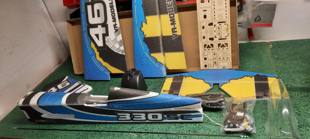

Dlatego też postanowiłem nabyć jakiegoś niedużego akrobata, ze względu na założenia (rozp. ok.1m, w miarę szybka budowa, odporność konstrukcji na nieco twardsze lądowania i możliwość łatwej naprawy) wybór padł na Extrę z EPP
Konkretnie to na czeską konstrukcję z VA-MODELS.
02.png [ 718.84 KiB | Przeglądane 21168 razy ]
Komentarz: w pudełku były wszystkie niezbędne elementy (oczywiście bez serw, silnika,i całej elektroniki)

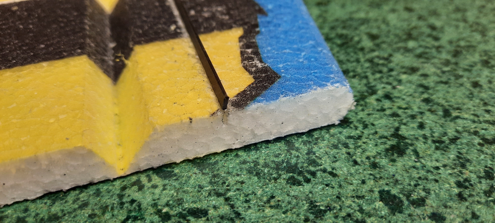

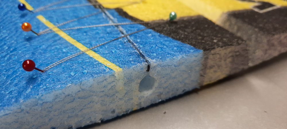

Na pierwszy rzut poszły skrzydła, jako że dołączone pręciki węglowe jako dźwigary skrzydła jakoś do mnie nie przemawiają to zamieniłem je na rurkę 8mm

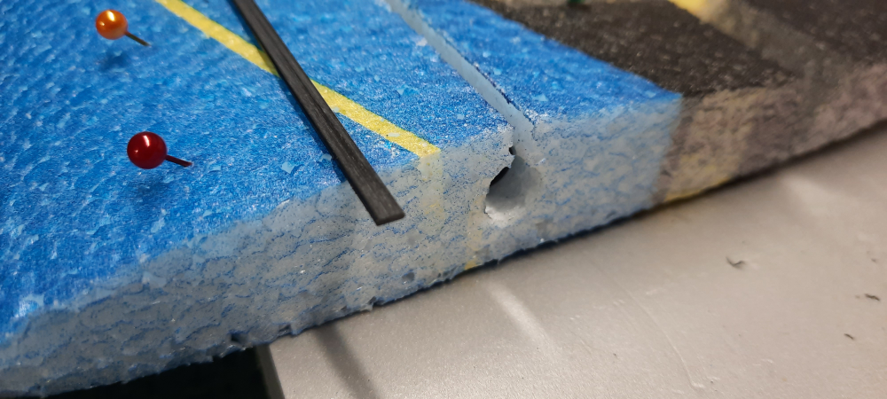

Komentarz: po wycięciu rurka pasuje prawie idealnie, ale powstała szczelina która osłabiła skrzydło
04.png [ 875.92 KiB | Przeglądane 21122 razy ]
Komentarz: powstałą w wyniku cięcia szczelinę musiałem czymś wypełnić - w tej roli świetnie sprawdził się płaskownik węglowy 1x3mm
07.png [ 664.27 KiB | Przeglądane 21122 razy ]
Komentarz: płaskownik i rurka wklejona - czeka na dalszy etap
08.png [ 626.06 KiB | Przeglądane 21122 razy ]

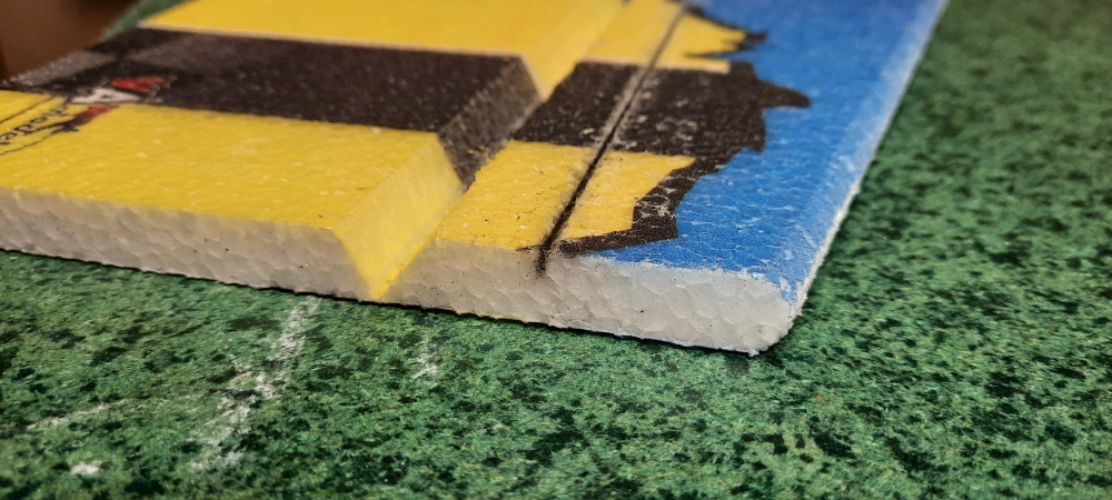

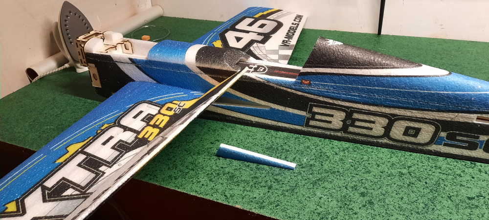

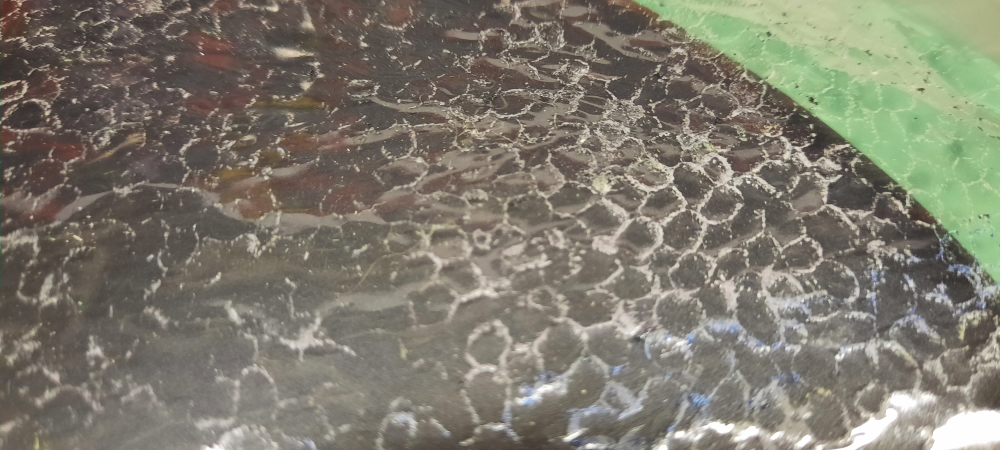

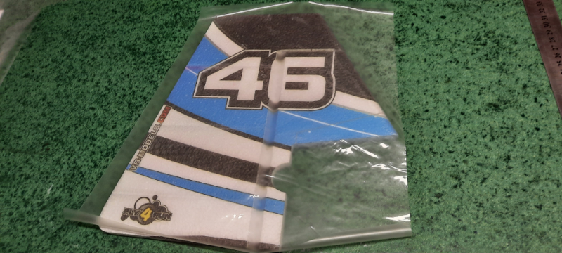

..próbuję okleić model folią, która niby do tego celu służy, dodam, że robię to nie pierwszy raz i jestem niemile zaskoczony, reaguje podobnie jak taśma samoprzylepna - po prostu nie chce się do tego cholerstwa przykleić, po zaprasowaniu bardzo łatwo ją zerwać
Komentarz: po zaprasowaniu nie wygląda to źle, ale...
13.png [ 826.45 KiB | Przeglądane 21098 razy ]
Komentarz: po zerwaniu, a raczej zdjęciu folii widać że klej nie trzyma na całej powierzchni a jedynie na łączeniach "bąbelków" w strukturze EPP
14.png [ 706.2 KiB | Przeglądane 21098 razy ]

Może to wina druku UV
 Tytuł: Re: Extra 330 od VA-MODELS
PostNapisane: środa, 6 kwietnia 2022, 16:33
To chyba jest farba dodawana przed wtryskiem pianki w formę = jeszcze gorzej
PostNapisane: środa, 6 kwietnia 2022, 18:47
Posty: 317
No nic, już pogodziłem się z tym, że tego modelu jednak nie oklejam.
Dla mnie to duży minus tego materiału, mam nadzieję, że nadrobi innymi właściwościami.

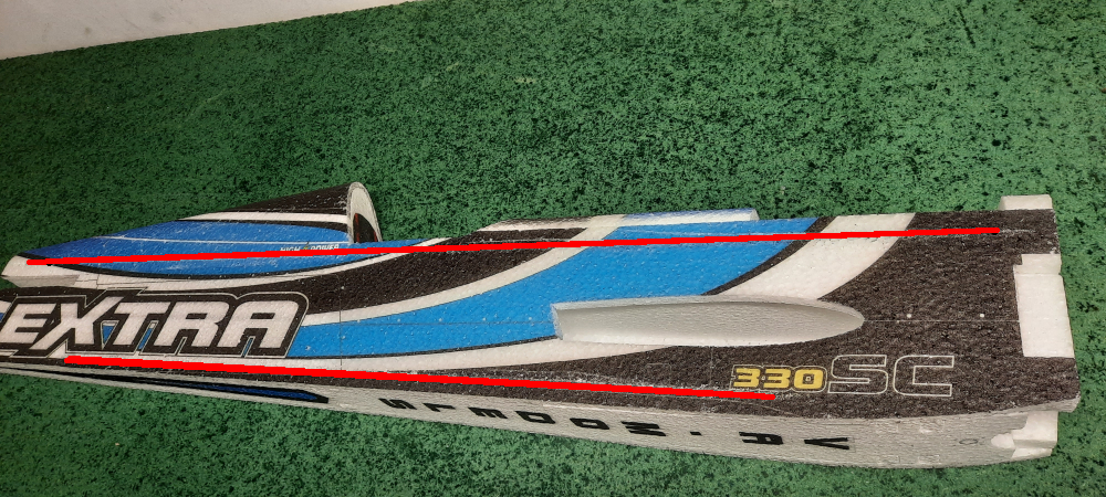

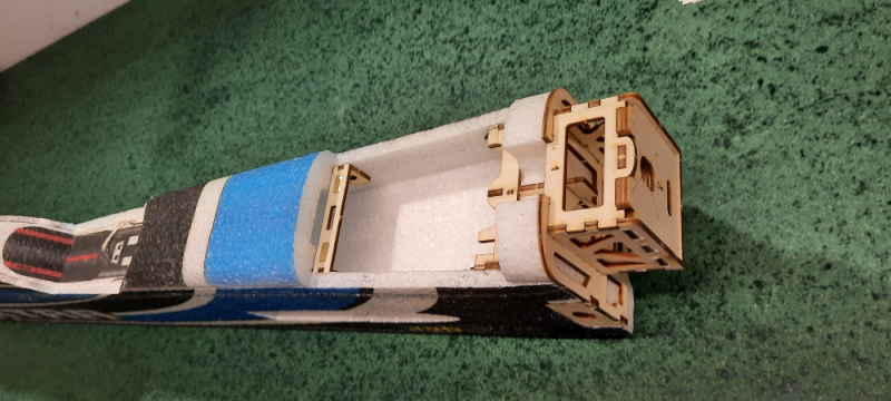

Komentarz: kadłub również otrzymał dodatkowe wzmocnienia, tym razem wykorzystałem pręty węglowe dołączone do zestawu.
12.png [ 980.45 KiB | Przeglądane 21029 razy ]

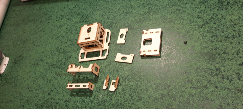

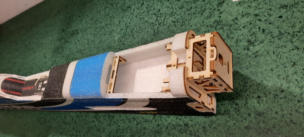

Komentarz: elementy sklejkowe - ich numer na instrukcji nie ma nic wspólnego z numerem wypalonym na sklejce - taka ciekawostka.
15.png [ 863.83 KiB | Przeglądane 21029 razy ]
Komentarz: po wklejeniu do kadłuba
16.png [ 737.67 KiB | Przeglądane 21029 razy ]

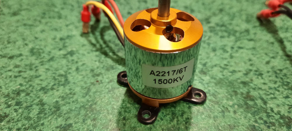

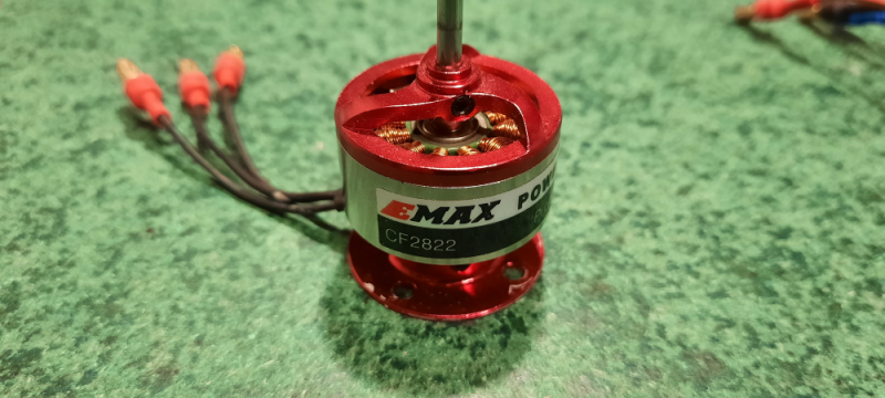

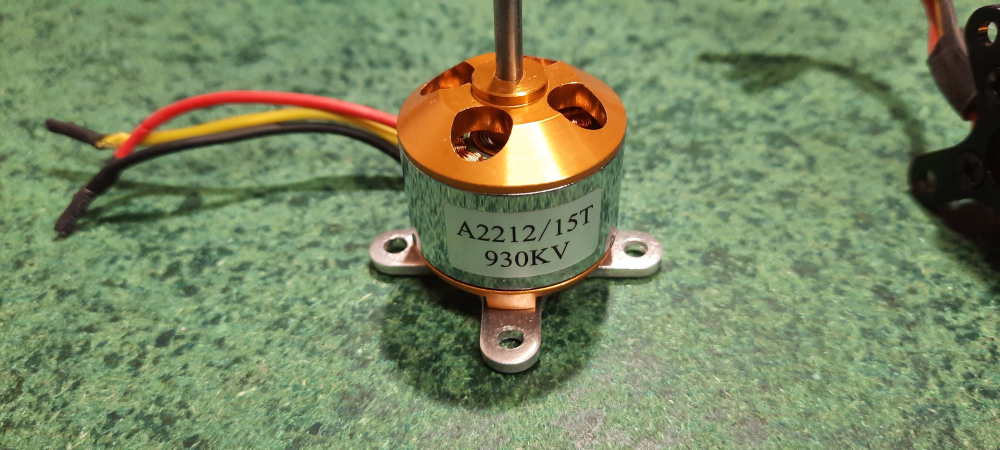

Dotarłem do etapu wyposażenia i chciałbym wykorzystać jakiś silnik z szuflady - nie wiem tylko który będzie najlepszy?
POMOŻECIE ?!
Komentarz: Sunnysky 1400kV 2216
22.png [ 644.15 KiB | Przeglądane 20954 razy ]
Komentarz: CF2822
21.png [ 636.03 KiB | Przeglądane 20954 razy ]
Komentarz: noname 1500kV - z tego co kojarzę to 300W
20.png [ 642.68 KiB | Przeglądane 20954 razy ]
Komentarz: noname 930kV - jakieś 170W
19.png [ 725.03 KiB | Przeglądane 20954 razy ]
PostNapisane: czwartek, 7 kwietnia 2022, 21:18
Waga do lotu Twojego modelu wg producenta to ok 660 gram, więc ok 300W w napędzie trzeba by mieć. Stąd wynika że:
http://www.flybrushless.com/motor/view/194
PostNapisane: piątek, 8 kwietnia 2022, 20:41
Posty: 317
ok. przetestuję ten silnik na śmigle 9x4.5

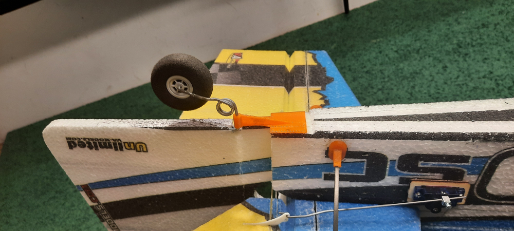

18.png [ 875.56 KiB | Przeglądane 20861 razy ]
podczas wklejania skrzydła wycięte elementy zostały wklejone na swoje miejsce - mam nadzieję że nie osłabiło to znacząco kadłuba

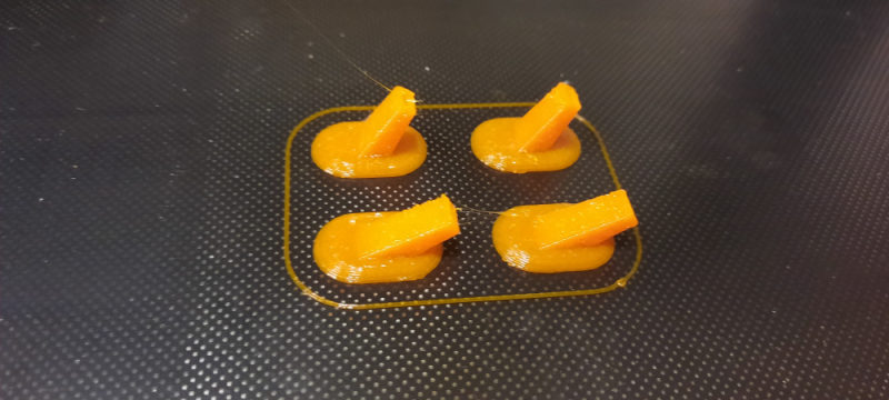

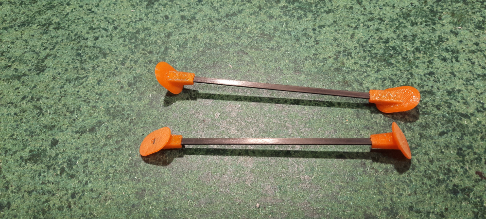

Komentarz: pierwsze wydruki - uchwyty zastrzałów statecznika poziomego (PET-G)
23.png [ 523.46 KiB | Przeglądane 20861 razy ]
Komentarz: uchwyty połączone płaskownikiem węglowym 1x3mm
24.png [ 959.03 KiB | Przeglądane 20861 razy ]
Komentarz: zastrzały wklejone na UHU-POR - robią robotę! statecznik usztywnił się znacząco i teraz jest równoległy ze skrzydłem
26.png [ 548.04 KiB | Przeglądane 20861 razy ]

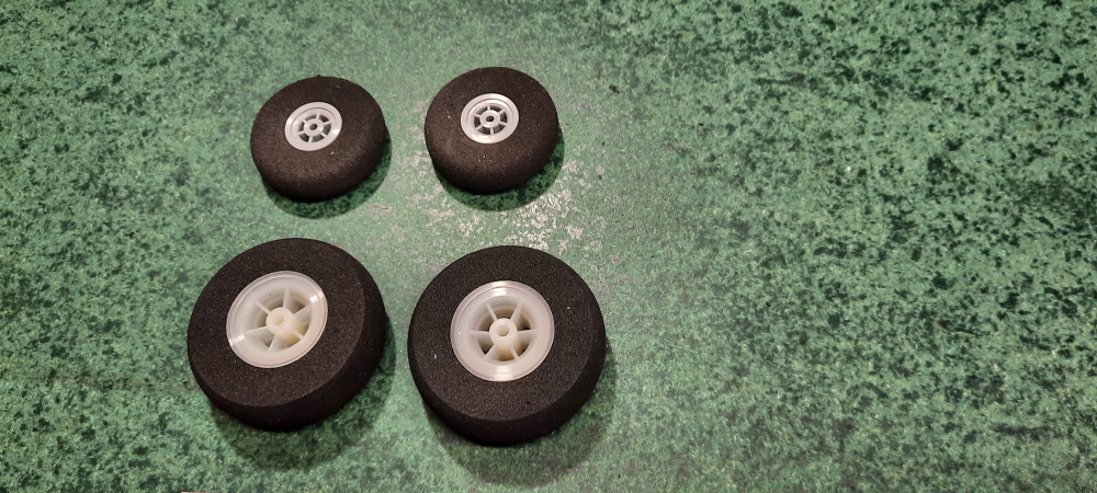

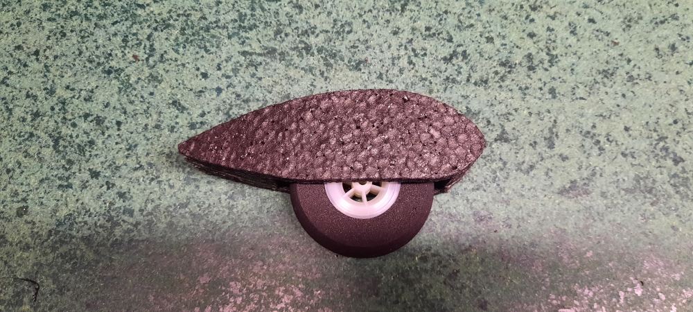

Na pierwszy rzut dzisiaj - montaż podwozia, nie wiem co z tego wyjdzie bo to mój pierwszy model z kółkami
Oryginalne kółeczka wydają się nieco za małe i moim zdaniem wyglądają nieco komicznie więc zastąpiłem je większymi
30.png [ 922.26 KiB | Przeglądane 20839 razy ]

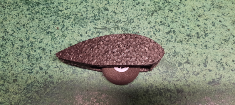

oryginalne koła 40 x 14mm
31.png [ 899.96 KiB | Przeglądane 20839 razy ]
nowe - 55 x 20mm
32.png [ 921.11 KiB | Przeglądane 20839 razy ]
tylne "koło" oraz oryginalna goleń to już jak dla mnie komedia - chyba że do startu z betonu
zastąpiłem je kołem które przeznaczone było w oryginale na przód, może jest nieco za duże ale mam nadzieję że sprawdzi się na dobrze wykoszonej trawie
27.png [ 636.14 KiB | Przeglądane 20839 razy ]

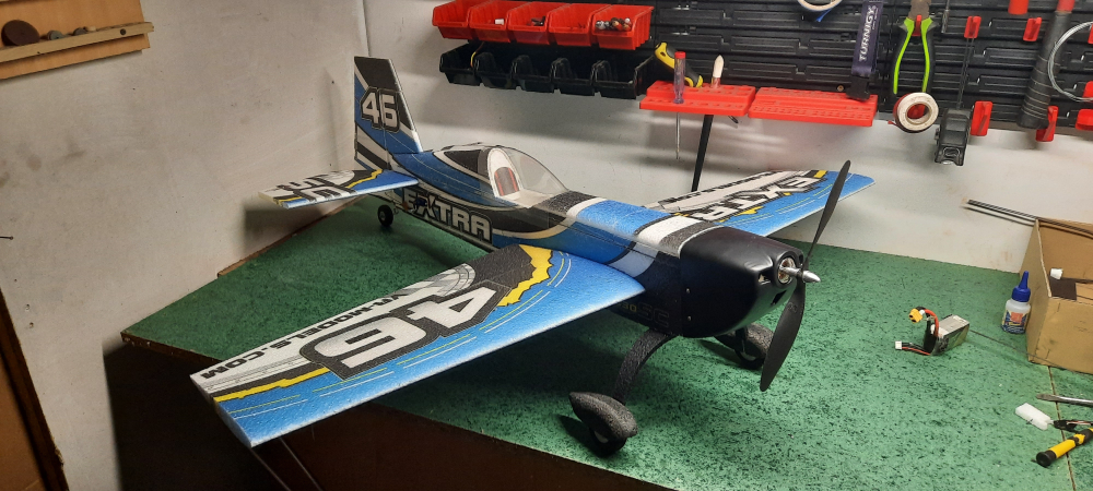

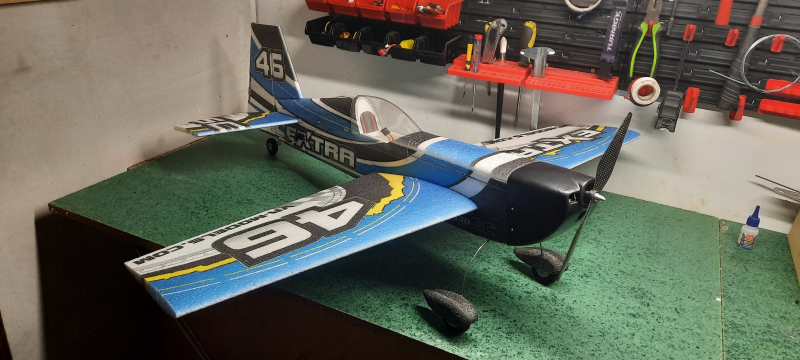

Tak prezentuje się niemal gotowy model
28.png [ 8.83 MiB | Przeglądane 20839 razy ]

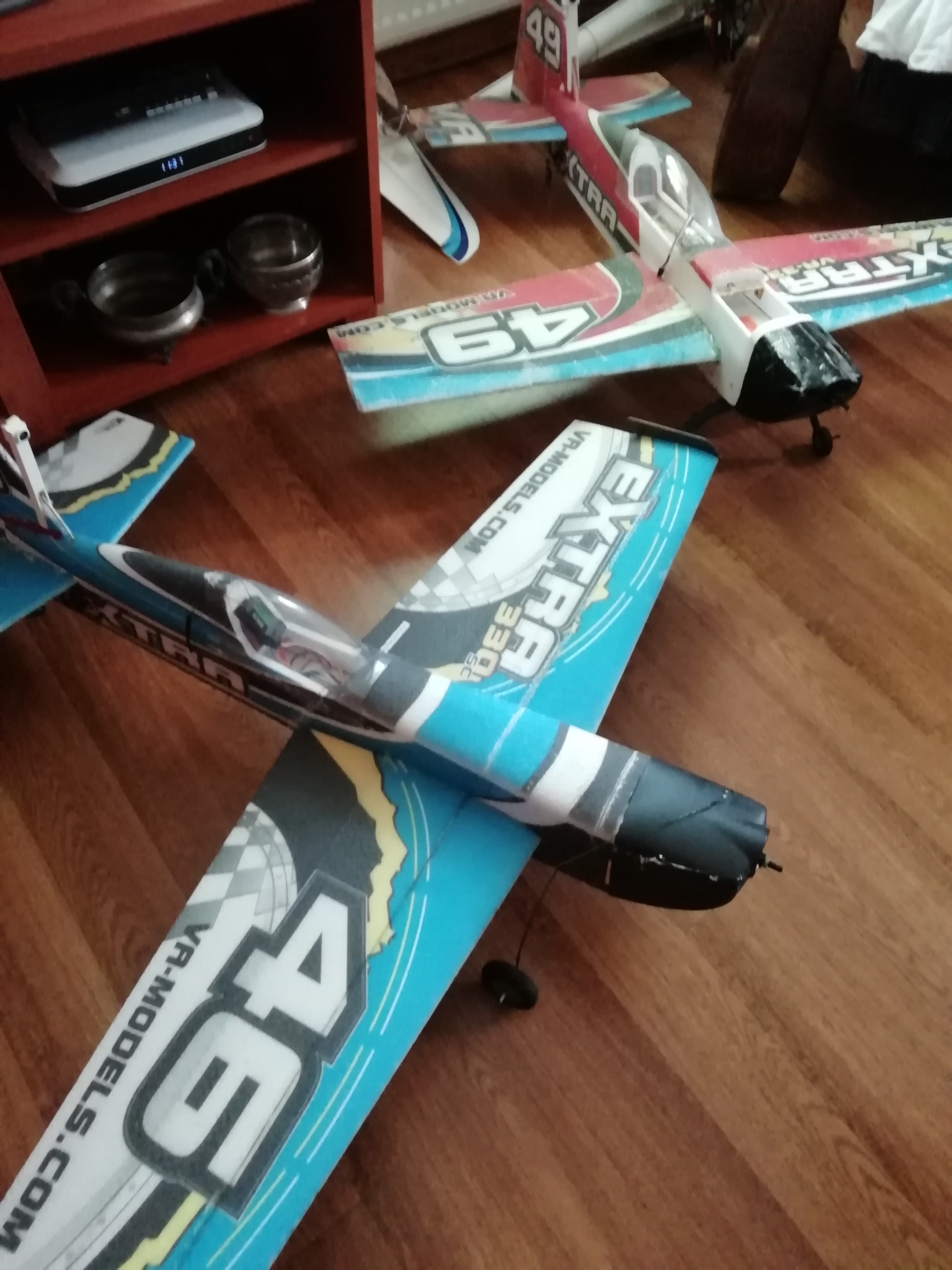

Bardzo fajne latadełko, moje ulubione zresztą. Wcześniej miałem czerwoną, leży sfatygowana na strychu po nurkowaniu bez wyprowadzenia :). Na niej zaczynałem akrobację FPV. Aktualnie mam też niebieską wersję, też z zamontowaną kamerką. Faktycznie kółka są za małe, naprawdę musi być gładko aby wystartować. Ja zawsze startuję nią z ręki. Na pakiecie 1500, mam 10 minut szaleństw.

Model niemal ukończony, niestety pojawiły się kłopoty ze środkiem ciężkości - jest za bardzo z tyłu, więc muszę jakoś przesunąć jak najwięcej gratów na przód.

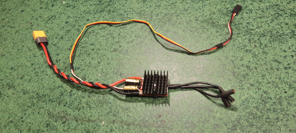

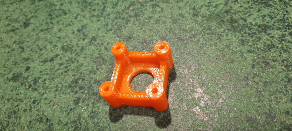

Na pierwszy rzut poszedł ESC, dodałem mu radiator i 2 kondensatorki LOW ESR 2 x 1000uF 16V
33.png [ 945.58 KiB | Przeglądane 26547 razy ]
dystans pod łoże silnika przesunął go o 15mm do przodu i zarazem pozwolił zachować kąty zaklinowania jakie podaje instrukcja skłon i wykłon ok. 1.5 st
34.png [ 833.74 KiB | Przeglądane 26547 razy ]
zastosowałem silnik SUNNYSKY 2216 1400kV ze względu na bardzo podobne parametry do 2217 1500kV przy niższym poborze prądu.
Model na śmigle 9x4,5 bez trudu "wisi" na śmigle, a na śmigle 10x4,7 to już rakieta, muszę tylko pomierzyć prądy pracy na tych śmigłach.
35.png [ 641.79 KiB | Przeglądane 26547 razy ]
Dodałem też oryginalne elementy podwozia (goleni z EPP), model teraz prezentuje się o wiele lepiej.
Po wstępnych "przejazdach" oraz kilkumetrowych "skokach" w ogrodzie stwierdzam, że koła oraz całe podwozie świetnie się sprawdzają - model bez trudu się rozpędza i odrywa od ziemi, równie gładko ląduje
36.png [ 757.15 KiB | Przeglądane 26547 razy ]

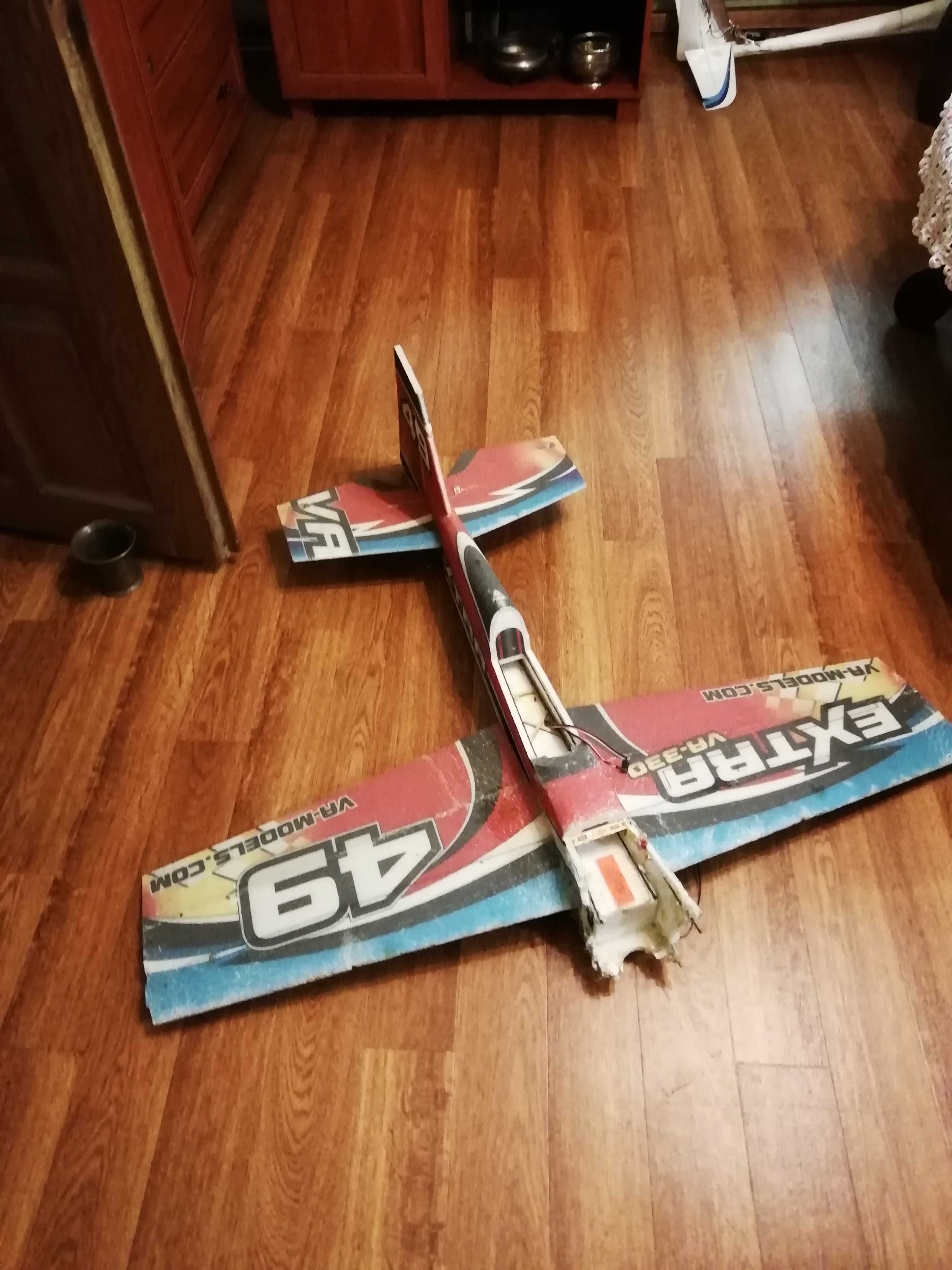

Ja tą extrą latam 2-3 razy w tygodniu po 2-3 loty. Latam w goglach, tak sobie ćwiczę akrobację: pętle, beczki, korkociągi, lot odwrócony. Taka zabawa na starość. :) Właśnie wróciłem z lotów. :)

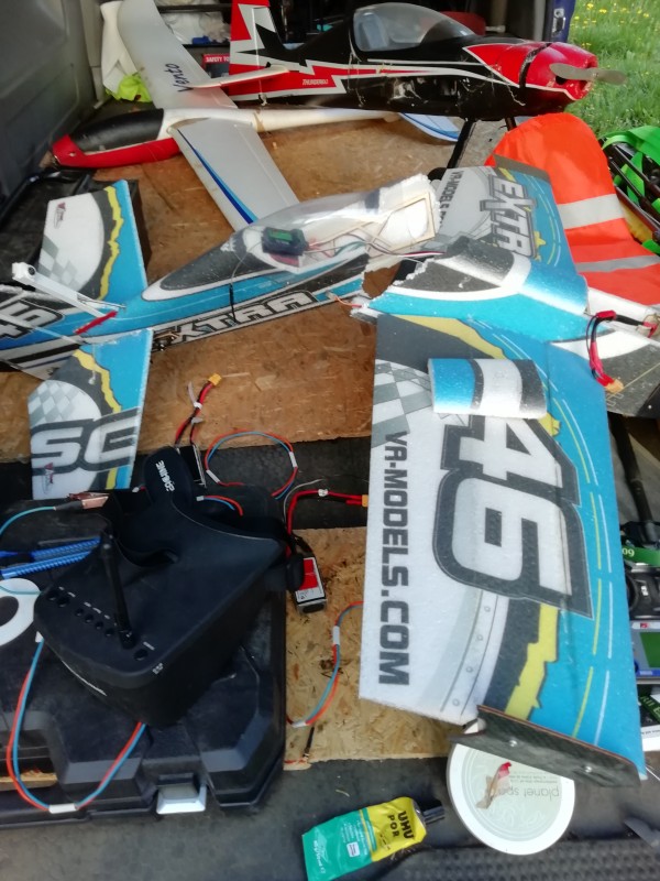

Taka sytuacja sprzed kilkunastu dni. Nie jestem w stanie określić przyczyny. Po wyrzuceniu z ręki nie reagowała na ster wysokości tylko poszła dosyć ostro w dół. Aby było ciekawiej 15 minut wcześniej taka sama sytuacja z innym modelem, na innej aparaturze. Aktualnie już naprawiona i gotowa do lotu.
IMG_20220511_193505[1].jpg [ 3.01 MiB | Przeglądane 25195 razy ]

Skoro dwa różne modele reagują w ten sam sposób na ster wysokości to może rozważ awarię gimbala w nadajniku?
Masz na potencjometrach czy hall?

no to pozostaje jedno wytłumaczenie - nowy Trójkąt Bermudzki

Pewnie tak, wcześniej dwa modele rozkwasiłem w tej okolicy bo nagle zaczęły nurkować. Tamta wcześniejsza extra, z wysokości kilkudziesięciu metrów pionowo w dół i nie reagowała na stery i to samo sbach. A ta teraz po kraksie gorzej lata, taka nerwowa, niestabilna, musze sprawdzić CG.

to tym bardziej dziwne, bo ponoć żeby model dobrze latał to trzeba go najpierw roz.....ć potem posklejać i dopiero od tego momentu będzie dobrze.

Ustawiłem extrę, że już ładnie lata. W sumie codziennie wykonuję 2 loty co najmniej, intensywnie eksploatuję swoje modele. :) No i jak w poprzedniej pękła mi owiewka silnika. Pęknięcie wzdłuż, zaczęło się z tyłu od otworu zrobionego wkrętem mocującym ją do kadłuba i posżło do końca do przodu. Taki plastik jak z bombonierki, strasznie delikatny. Muszę jakieś kopyto zrobić (nigdy nie robiłem) i śpróbować zrobić taką owiewkę. A ta z kabiny jest z innego plastiku i nigdy mi nie pękła. Któregoś dnia jak latałem to wpadłem na pomysł, że moze by odbudować tą starą extrę. Żal mi jej wyrzucać, sporo razem przeszliśmy. ;)
Edit:
No i dziś zdjąłem ze strychu, tak wyglądała po jakieś 2 latach leżenia najpierw w warsztacie potem na strychu. Złamane skrzydła, zmasakrowany nos, z silnika nie było co zbierać. Nurkowanie pionowo w dół z wysokości co najmniej 30m na pełnym gazie. Mówię do żony, że spróbuję odbudować. Ona na to: po co? Kup nową. No przecież mam nową, to kup sobie jeszcze jedną, bo z tej nic nie będzie :) Ale ja chcę tą odbudować. Dziwnie popatrzyła. Jak żona pojechała do pracy to trochę odmyłem płynem do mycia naczyń, potem na warsztat i trochę jeszcze popsułem a potem zacząłem odbudowywać. Jak skończę to pokażę, pewnie wyjdzie ulepek bo gdzie mi do fachowców tu z forum. :)
IMG_20220612_203935[1].jpg [ 2.97 MiB | Przeglądane 24555 razy ]
IMG_20220612_202453[1].jpg [ 2.84 MiB | Przeglądane 24555 razy ]
PostNapisane: środa, 15 czerwca 2022, 21:06
Posty: 326
Lokalizacja: Miłoszewiec
Tak już jest :)
IMG_20220615_113755[1].jpg [ 2.52 MiB | Przeglądane 24419 razy ]
PostNapisane: czwartek, 16 czerwca 2022, 21:32
Posty: 317
szok, nie przyszło by mi do głowy żeby odbudować tak zmasakrowany model - gratulacje!
