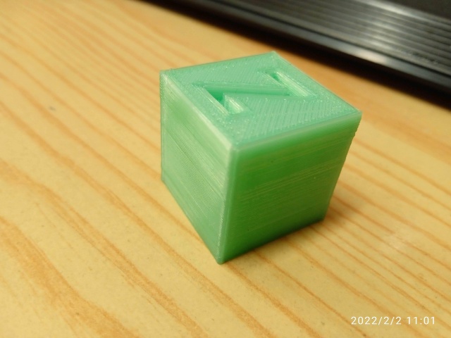

PostNapisane: środa, 2 lutego 2022, 12:05
A tak to wyszło, a potem kosteczka zassana od Huberta

 Tytuł: Re: Co się mogło tu spierniczyć?
PostNapisane: środa, 2 lutego 2022, 12:25
To teraz suwmiarką jeszcze ją zmierz. Bo na oko oprócz jednej falki jest nieźle.

PostNapisane: środa, 2 lutego 2022, 13:25
Zapomniałem po co się drukuje kostkę :lol: W mierzeniu trochę przeszkadzają takie nadlewki na narożnikach pionowych. Jakoś to można zmniejszyć? To co pisałem wyżej o zmianie współczynnika ekstrudera, to zapominałem zapamiętać zmian za każdym razem :mrgreen: Tak, że to jest jeszcze do ustawienia. Pytanie - filament suszy się nawinięty na szpuli czy jakoś rozluźnić to trzeba. Mam suszarkę grzybów, jabłek i jakiegokolwiek jeszcze paskudztwa, to jakoś ogarnę. Taką okrągłą, z przeźroczystymi piętrami.
PostNapisane: środa, 2 lutego 2022, 13:40
Kostka składa się ze 100 warstw o grubości 0,2mm, co daje wzrost 20mm, i taki sam wymiar wymiar muszą mieć również boki. Jeśli nie mają to źle, bo to oznacza, że większe wydruki jeszcze bardziej nie będą trzymać wymiarów, że warstwy się będą źle kleić bo będzie za dużo lub za mało plastiku oraz kształty będą zaburzone.
Musisz zrobić więc kolejną kalibrację ekstrudera.
