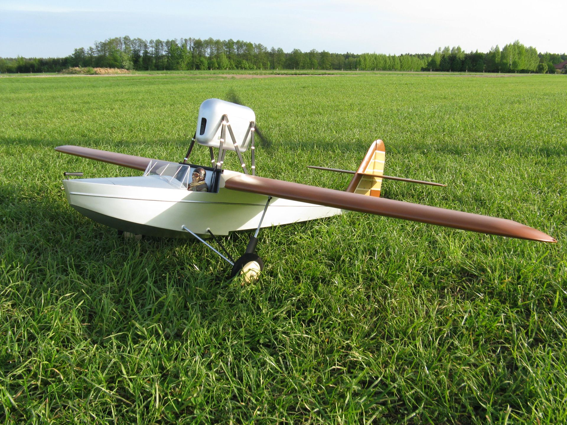

Wcześniej pomieściłem na swoim miejscu Pana Pilota,
ObrazekObrazekObrazek
Ten Pan Pilot kogoś mi przypomina 8-)
045.jpg [ 214.7 KiB | Przeglądane 7697 razy ]
084.jpg [ 708.94 KiB | Przeglądane 7702 razy ]
 Tytuł: Re: SOPWITH CAMEL z "Balsa USA" w skali 1 : 4
PostNapisane: środa, 9 marca 2022, 20:03
Posty: 505
Faktycznie! Ten Pan Pilot jakiś taki "bliźniakowaty". Może on, to taki "pilot przechodni"? Trochę polata Twoim modelem, teleportuje się do mojego i tu sobie na razie posiedzi? Chyba widziałem go także, jak zajął miejsce w jeszcze innym moim "ptaszydle"
