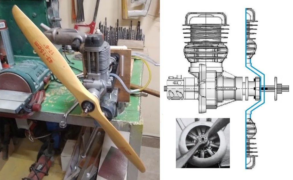

Taką dzisiaj przygodę modelarską miał dziadzio Marek.
Otóż już jakiś rok temu, z okładem raczej większym, nabyłem, jak dla mnie - okazyjnie, motorek OS Max 200 i coś tam, używany, ale ponoć mało, z przeznaczeniem dla tego wielbłąda, tu opisywanego. 32, 4 cm3, moc prawie 3 KM, super kompresja. Więc wziąłem ci ja motorek, już na hamowni do odpalania gotowy i po wszystkich wstępnych niezbędnościach, chciałem nim zakręcić przy pomocy takiego drobnego tajwańskiego ręcznego rozrusznika i co? Totalna kicha! Zawsze mi ten rozrusznik kręcił wszystkie moje dotychczasowe silniki, nawet tę nówkę sztukę Saito 36, kiedy go docierałem, a który siedzi w moim Po-2. Teraz ten rozrusznik nie chciał, nie miał powera, aby przejść przez GP i pokonać kompresję. Bez świecy, kręcił jak kto głupi, a ze świecą, ani duda, pardon, ani dudu. Zadzwoniłem oczywiście do mego Przyjaciela ze Sosnowca, z prośbą o radę i opinię i wyszło na to, że jednak mój rozrusznik jest zbyt słaby do tych 32 cm3 i trzeba zdobyć silniejszy, który z tą kompresją sobie poradzi. I tyle tej przygody, a przy okazji może ktoś z Kolegów coś poradzi w kwestii tego rozrusznika?
 Tytuł: Re: SOPWITH CAMEL z
PostNapisane: czwartek, 2 grudnia 2021, 20:16
Ręką, to tylko 32cm. Mój kolega zapala 50-tki ręką. :lol:

PostNapisane: czwartek, 2 grudnia 2021, 20:35
Posty: 505
Krzysztofie!
Taż go ręką też do "zabolenia" traktowałem, nawet śmigło przestawiłem w stosowne miejsce, aby mnie nie uszkodziło, kiedy by się odezwał, i nic. Ja z doświadczenia "wierzę" w kręcenie rozrusznikiem, szczególnie wtedy, kiedy bestia długo nie była drażniona. A od "kopa" to mi zapala podkaszarka, tej, no wiecie, firmy - nie będę za darmo reklamował, którą zdecydowanie częściej używam, niż tych moich żarowych "samopałów". Ale tak to już jest. Na poletku stricte modelarskim i tym zielono-trawiastym pod krzakami.

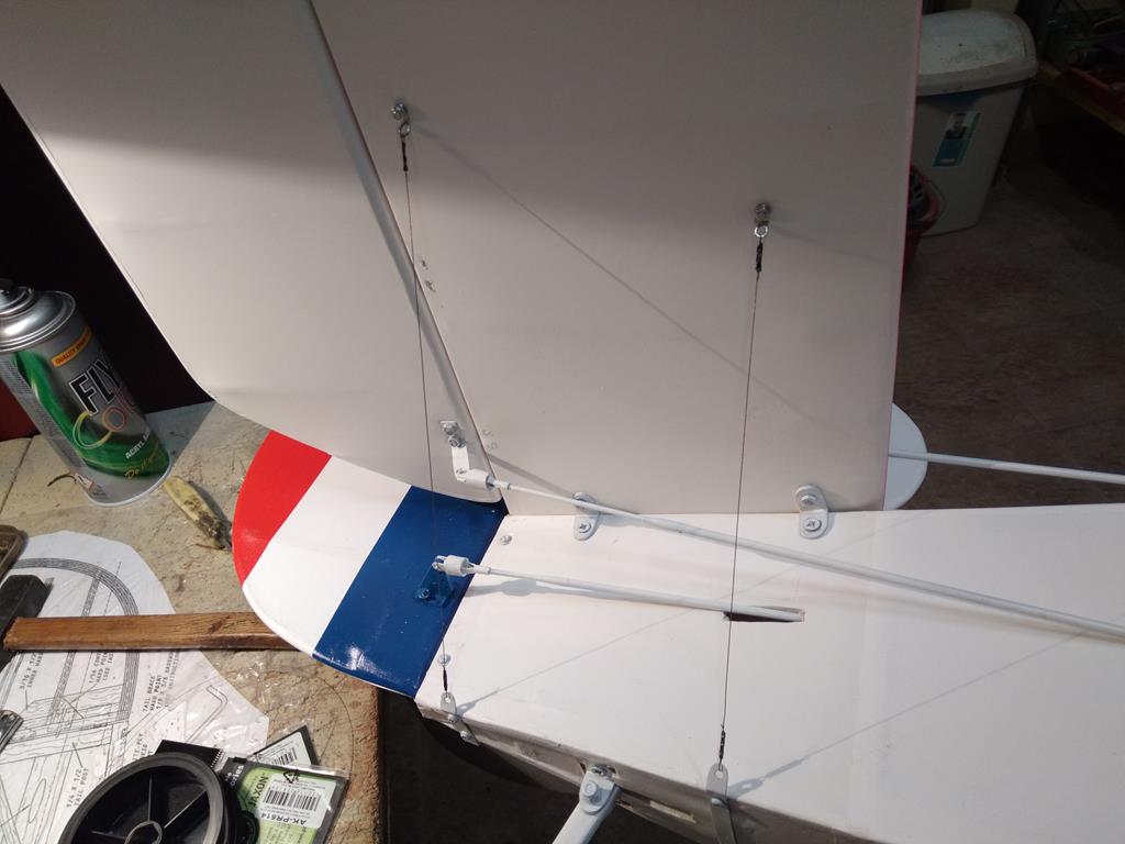

 Tytuł: Re: SOPWITH CAMEL z "Balsa USA" w skali 1 : 4
PostNapisane: piątek, 21 stycznia 2022, 19:50
Posty: 505
Były gotowe uszka, to i założyłem linki. Mocne, cieniutkie, stalowa plecionka powleczona brązowawym plastikiem, no miód, malina, i prawie w skali. Założyłem też pierwsze z brzegu gumki, aby koła trzymały się swego miejsca i efekt widać na fot.1.
Później, w kilkanaście minut, okleiłem statecznik pionowy i mogłem mu domalować czerwoną górę. Wyszła idealna linia odcięcia rzuconej farby i czemu ja wcześniej nie sprawiłem sobie takiej fajnej taśmy? Ster kierunku był już oklejony wcześniej, więc jego szerokość wystarczyło podzielić na 3 i ołówkiem delikatnie wyznaczyć linie podziałowe, taśmą to okleić i malować. Fot.2
Widać na niej malowaną górę statecznika i pierwszą z barw godła UK.
Kiedy to wyschło, a schło dosyć szybko, bo też i maluję "spec lakierem do obiektów, które mają latać", co widać na fot.3, gdzie statecznik już "zaczerwieniony", a na sterze jest też ten "proletariacki" kolorek zaaplikowany. Nie minęło mało wiele, wszystko to wyschło, zdjąłem taśmy, nic nie wymagało poprawek, więc usterzenie umieściłem na kadłubie, aby zobaczyć, jak to wyszło i czy robi na mnie pozytywne wrażenie. Zrobiło, co też mnie ucieszyło. Teraz jeszcze cyferki numeru rejestracyjnego i będzie gotowe.
ObrazekObrazekObrazekObrazek

Bardzo drobnymi kroczkami do przodu i można powiedzieć, że usterzenie jest gotowe. A było tak, że zacząłem, bez pośpiechu i po kawałku, oklejać kadłub od jego końca. I tak kawałek po kawałku, doszedłem do etapu, kiedy mogłem przez zrobione wcześniej i obudowane balsą, otwory, przepuścić popychacze. Przykręciłem wsporniki do mocowania statecznika poziomego i przykręciłem sam statecznik, z już na stałe osadzonym na zawiasach sterem wysokości. Pierwotnie zamierzałem obie połówki tego steru spiąć w jedno, kawałkiem drutu ugiętego w "C", jak to zrobiłem w Po2, ale tutaj obie połówki napędzane są czterema popychaczami, a spięcie połówek w jedno ma miejsce na "choince". No, nie ważne. Modelarską wyobraźnia pracuje... Poprzyczepiałem te cztery popychacze, w sumie w ośmiu miejscach, po czym po wyregulowaniu ich właściwej długości, ponownie to porozczepiałem i pozakładałem zabezpieczenia, pocięte z silikonowej rurki paliwowej, aby jakiemuś snapowi nie zechciało się przypadkiem kiedyś samoczynnie rozczepić. Można było zająć się statecznikiem pionowym.
Tu są tylko dwa popychacze i po przykręceniu statecznika na stałe, mogłem spiąć ster z serwem go napędzającym. Także wyregulowałem długość napędów i zabezpieczyłem snapy w ten sam sposób. I było by prawie po robocie, ale znowu naszedł mnie pomysł na "dalsze udoskonalenie". Otóż miałem już przygotowane "napinacze" z pręta Alu, ale ani one nie były w skali, ani nie są wcale niezbędne, przy tym mocowaniu usterzenia, które tutaj sobie zrobiłem. Stateczniki same z siebie trzymają się mocno i sztywno i takie prętowe "napinacze" w sumie tylko psu na budę by się zdały. Zrobię więc je dokładnie tak, jak to zrobiłem z linkami przy podwoziu, ale w tym celu muszę jeszcze "wyprodukowac" 12 oczek do ich mocowania. To już jednak inna bajka i może jutro coś przy tym podłubię.

Tak sobie, też radośnie, myślę, że powinieneś się już za operatorem filmowym rozglądać bo oblot blisko. :D
To słoneczko natchnęło mnie chyba pomysłem :oops: , po Twoich drukowanych karabinach, czyby nie uzyskać pełnego efektu rotacji 9-cio cylindrowca drukując taką nakładkę/podkładkę pod śmigło?
j.jpg [ 168.98 KiB | Przeglądane 18140 razy ]
Trzeba by się tylko naszych licznych drukujących zapytać czy obroty silnika nie wyślą takiego wydruku na orbitę. :idea:
PostNapisane: niedziela, 13 lutego 2022, 11:25
Posty: 712
Co prawda się na tym nie wyznaje ale zamiast pod śmigło wydrukować samą makietę zostawiając miejsce na odsłonięcie silnika .Cos podobnego jak robie swoje makiety silnika a w środku silnik napędowy
PostNapisane: niedziela, 13 lutego 2022, 11:37
Cześć, chodzi o to Jacku, że to był w oryginale silnik rotacyjny, a zatem śmigło obracało się razem z silnikiem.
O uzyskanie tego efektu w modelu mi chodzi. :)
a tak to było w prawdziwym samolocie Marka:
