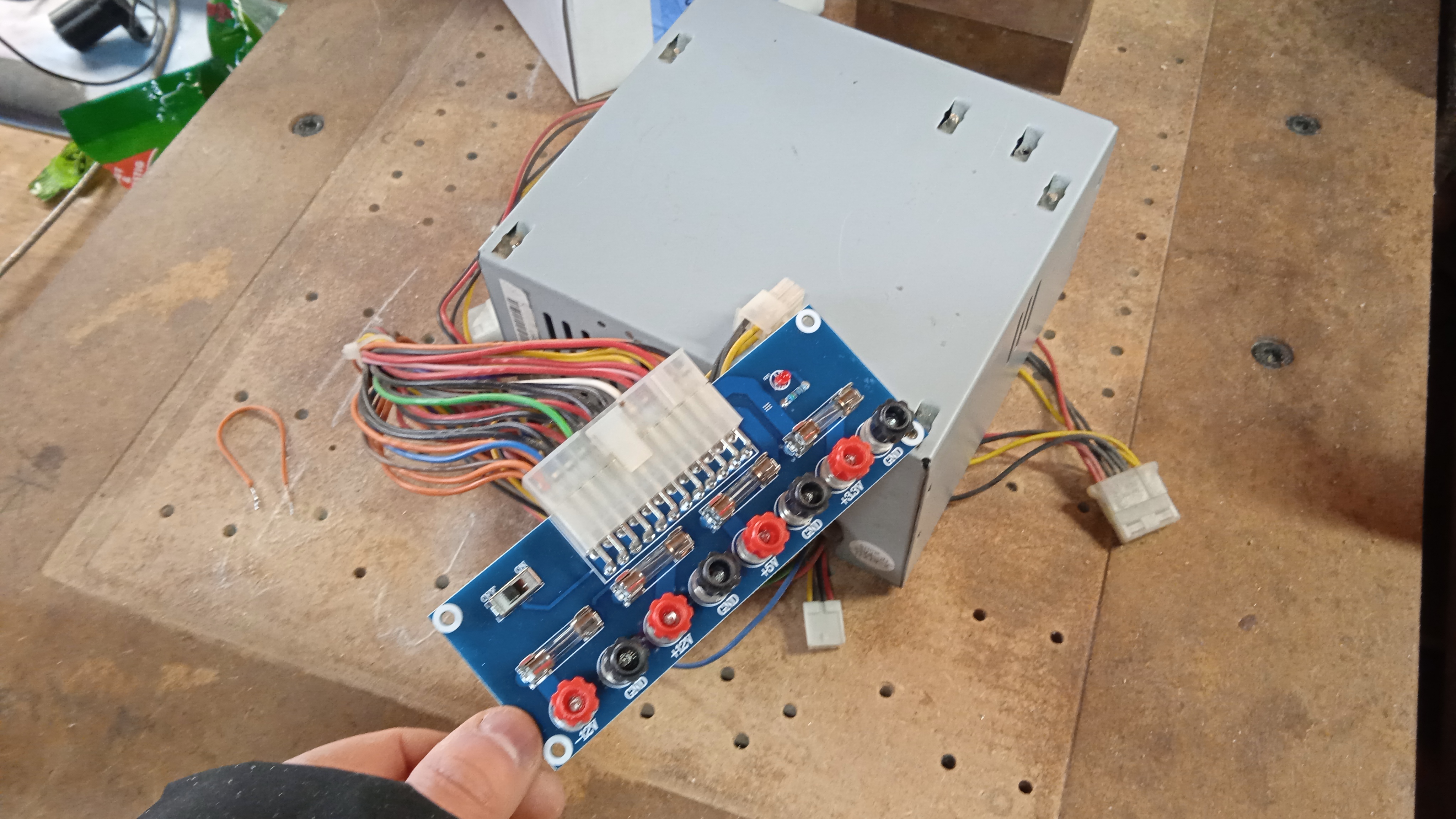

Dawno, dawno temu Meloow, opisał bardzo dokładnie jak przerobić zasilacz komputerowy AT/ATX tak żeby mógł być zasilaczem warsztatowym. Chwała mu, gdyż ładnie to zrobił. O tu możecie zobaczyć cały wątek:
https://rcclub.eu/viewtopic.php?f=28&t=942
Bywa jednak tak, że ktoś nie ma lutownicy, miernika czy po prostu się z nimi nie lubi a jednak chciałby mieć taki zasilacz :mrgreen:
I tu z pomocą przychodzi fajny moduł:
Moduł zasilacza ATX - XH-M229 - adapter do zasilacza komputerowego ATX
Cała robota z nim to wpięcie wtyczki od zasilacza do tegoż adaptera i już można cieszyć się napięciami rzędu +/-12V, 5V, 3,3V
Fajnie, prawda?
1.JPG [ 54.35 KiB | Przeglądane 10378 razy ]
2.JPG [ 50.68 KiB | Przeglądane 10378 razy ]

Dziękuję za link. Ja już sobie kupiłem. :D
IMG_20220107_112615_1.jpg [ 2.19 MiB | Przeglądane 9929 razy ]
Przy okazji jeszcze co nieco a to w innym temacie ;)
