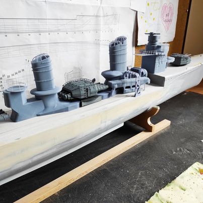

Pisze w imieniu mojego przyjaciela . Jest problem z malowaniem modelu Yukikaze skala 1:72 długość 1,65 m.
4.jpg [ 20.5 KiB | Przeglądane 4018 razy ]
1.jpg [ 32.63 KiB | Przeglądane 4018 razy ]
2.jpg [ 28.62 KiB | Przeglądane 4018 razy ]
3.jpg [ 28.45 KiB | Przeglądane 4018 razy ]
Model jest drukowany z PLA .
Problem jest w tym że po po szpachlowaniu i pomalowaniu podkładem wystąpiły mikro pęknięcia .
Ponieważ ma być to model pływający to jest problem .
Wstępnie jest propozycja pokrycia cienką tkaniną szklaną i żywicą epoksydową .
Proszę o radę od kolegów którzy mają praktykę w malowaniu i klejeniu PLA .

Myślę że plastyk to tak jak malowałem aluminium. Jest specjalny podkład na powierzchnie plastykowe. Potem na to natryskowa szpachlówke i lakiery . Wszystko firmy " fuller" . Przeczytać ulotki . Moje samochody były malowane tymi specyfikami .Podpowiedzi co do tego produktu miałem od lakiernika

Z tego co wiem, to wszyscy co drukują duże plastiki, potem je jednak lekko laminują.
Drukowany Plastik, niestety jest mało odporny na pęknięcia itp...

Mój wydrukowany P-38 po próbnym pomalowaniu (kawałek próbnego wydruku) szarym podkładem Motip stał się bardzo kruchy.
Postanowiłem go przed malowaniem laminować cienką (25gr.) tkaniną i żywicą od Havla chyba 285. Troszkę zyskał na wadze, ale jest bardziej wytrzymały i dużo mniej kruchy. Po lekkim oszlifowaniu wstępnie pomalowałem w/w podkładem.

Wiele razy stosowałem i stosuję to:
https://www.boll.pl/lakiery-akrylowe-i-ochronne-2/boll-podklad-wypelniajacy-spray-246
Z PLA, nylonem i paroma innymi. Zakleja, wyrównuje, ładnie się obrabia a jak już co obklei to robi się szczelne.

stosowałem szpachlówkę BOLL do plastiku - jest bardzo elastyczna i łatwo się szlifuje. Jedyny minus to kolor - ciemno szary a u mnie większość wydruków jest biała ze względu na odporność na odkształcenia w słoneczne dni.
Nie wiem czy w tym konkretnym przypadku to zda egzamin bo model został już pokryty szpachlówką (nie wiem jaką) i kolejna warstwa raczej niczego nie zmieni bo poprzednie podłoże już ma pęknięcia i kolejna warstwa też pęknie, ale może w przyszłości uda się uniknąć takich sytuacji.
