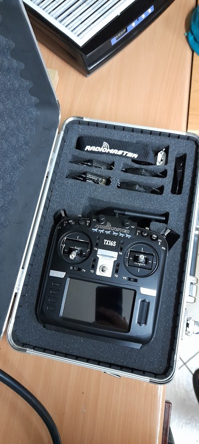

 Tytuł: Re: Frezowanie gąbki
PostNapisane: czwartek, 24 czerwca 2021, 17:36
:D Nareszcie mogę pokazać efekt moich eksperymentów, pozostało jeszcze do wyfrezowania kilka kieszeni na pozostałe duperele, największy otwór zajął mi najwięcej czasu z uwagi na jednorazowe zagłębienie które miałem ustawione na 5mm, frezowanie trwało 10 godzin !!!, okazało się później że spokojnie mogę zagłębienie frezu ustawić na 12mm i nic się nie dzieje, przejście frezu musi być ustawione w moim przypadku na 1 mm, powyżej tej wartości frezowanie pianki jest nie przewidywalne i zdarzało się przy testach że frez szarpał piankę.

GOTOWE :)
20210625_194658.jpg [ 151.15 KiB | Przeglądane 7825 razy ]
20210625_201153.jpg [ 96.48 KiB | Przeglądane 7825 razy ]
