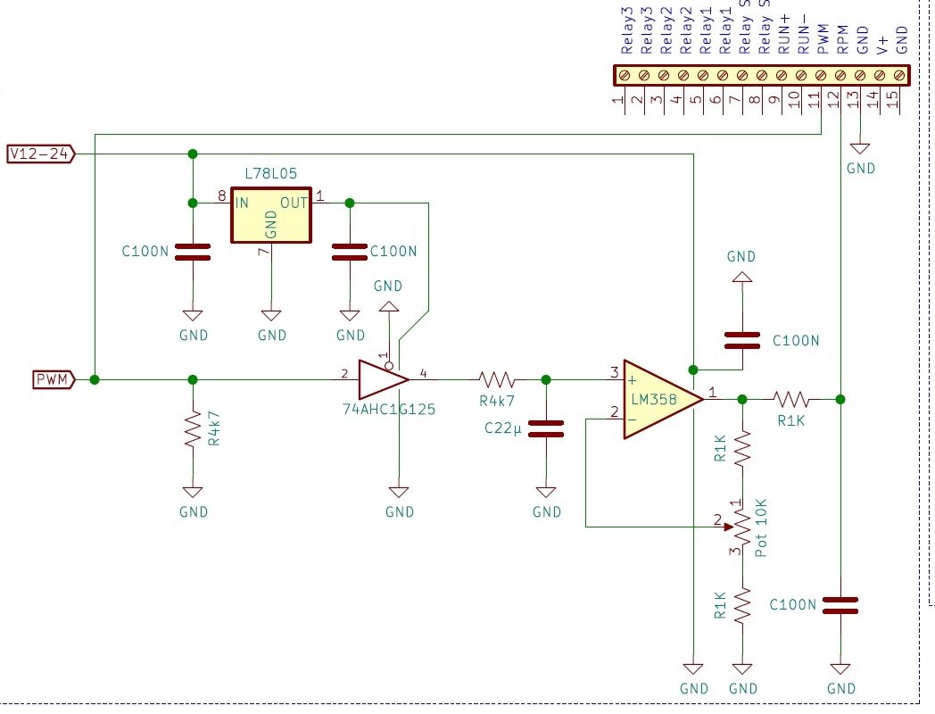

Dotychczas rysowałem płytki w programie TurboCad. Dzisiaj spróbowałem pobawić się dedykowanym do tego celu KiCad-em i wyszło mi coś takiego:
kicad_płytka.jpg [ 130.95 KiB | Przeglądane 6556 razy ]
Jest to oczywiście nowa, ćwiczebna wersja sterowania wrzecionem.
Sam program jest dość intuicyjny i i łatwo można go ogarnąć. Spodobał mi się i pewnie przy nim pozostanę.
I jeszcze schemat ze strony Estlcam, który uzupełniłem transoptorem i dodatkowym stabilizatorem 5V/1A, z którego można zasilać inne dodatkowe ustrojstwa wymagającego takiego napięcia.

Marku to ja tak tylko z ciekawości zapytam.
Czy nóżka 4 z U2 nie powinna być zasilana z układu U3 ? aktualnie obydwa układy tj U2 i U3 są zamieszane w zasilanie tego układu.
Rozumiem że U1 to ten dodatkowy stabilizator 5V.
 Tytuł: Re: OpenBuilds LEAD CNC - moja nowa maszyna
PostNapisane: niedziela, 2 maja 2021, 16:03
Jest jeszcze jeden problem gdzie kupić takie elementy aby samemu coś takiego zrobić?
Podstawowe elementy można kupić choćby w ABC-RC lub na "aledrogo". Te, których tam nie ma zapewne dostaniesz w TME.
Elektrycznie jest to bez znaczenia. U3 jest jakimś wyspecjalizowanym , o niskich szumach stabilizatorem o wydajności max 100 mA. Z tego powodu też U2 zasilam z U1. Poza tym U3 lepiej jak ma stabilne obciążenie, bo zasila bufor (U4), którego zadaniem jest maksymalne ustabilizowanie sygnału PWM, aby w efekcie wrzeciono nie zmieniało obrotów w funkcji wahań nacięcia na Arduino.
